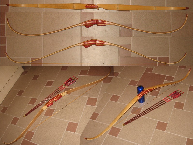

So hier ist er:
40# bei 27" oder 41# bei 28"
Länge 60,5"; ca.27cm Griff arbeiten nicht mit
arbeitende Recurves, Tips auf Griffhöhe nach dem Abspannen
WA pyramidal von 47>13,5mm
Die Maserung im Pink Ivory kommt leider auf den Photos nicht rüber...
Wenn er mehr Reflex behalten hätte, wäre es ein Traumbogen...

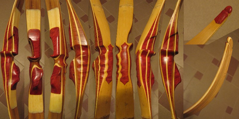

Re: Vollbambusrecurve mit Pink Ivory Griff
Ich konnte nicht alle Bilder im ersten Beitrag reinstellen...
-Griff/Tip/Sehnenführung

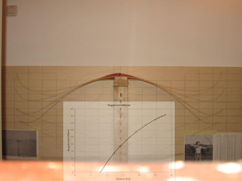

ich krieg keine zwei Bilder unter
-Tiller und Zuggewichtskurve

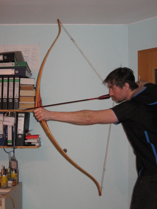

-Bogen im Auzug

Bögen mit Recurves (richtige Kontaktrecurves) tillern ist sicherlich schwerer, aber es ist alles machbar. Oft ist es frustrierend und manchmal sogar nicht zu retten, aber da hat man schon meistens die Fehler im Vorfeld (verkleben) gemacht. Ich hatte fast immer Probleme mit dem Verdrehen, lerne aber jedesmal dazu versuche es beim nächstenmal zu vermeiden. Der letzte hier war relativ problemlos (vielleicht nur Zufall).
Ich kann kein großes Geheimniss verraten (so viel Erfahrung habe ich auch nicht), aber ich versuch es mal:
-schon beim Verkleben darauf achten, daß die WA vor allem im Fadeoutbereich in einer Ebene aus dem Griff kommen. Beim Tillern kann man zwar das Biegen zu einer Seite steuern, der Ärger ist aber um so größer wenn die WAe schon im Fadeoutbereich zueinander verdreht sind (beim Langbogen geht soetwas eher).
-schon beim Verkleben sollte die Flucht Tip-Griffmitte-Tip ziemlich stimmen, etwas WA-Breite als Reserve hilft später die Achse zu korrigieren. Ich habe bei diesem Bogen zum ersten mal einen Laser bei der Achsenüberprüfung benutzt (muss waagerecht stehen und der Bogen natürlich auch).
-bei starkem Pfeilauflagenausschnitt neigt der obere WA zum kippen in diese Richtung
-Bauchholz dessen Fasern rauslaufen (z.B. Drehwuchs) kann Ärger machen
-Bauchholz mit liegenden Jahresringen ist sicherer als Hochkantringe, da die rechts-links unterschiedlich dicht sein können
-tillern über WA-Dicke rechts-links
-wegnehmen der WA-Seite von der der Recurve wegkippt
-tieferes einfeilen der seitlichen Sehnenkerbe zu der der Recurve kippt (also leichtes verschieben der Bogen-Mittellinie)
-Eine Sehnenführung kann den letzten Rest Stabilität bringen, damit die Sehne nicht abgestriffen wird. Nicht zu früh anbringen, sons gibt der Bogen keine vernünftige Rückmeldung über den Tillerfortschritt.
-bei arbeitenden Recurves den Recurvebereich relativ spät tillern, da die erst bei Kontaktverlust richtig zu biegen anfangen, dann sollten sie nicht schon zu dünn sein
-Viel, viel, viel Geduld

typisch rifle, ein prachtstueck, anders kann man das nicht bezeichnen. schoenes auszugsdiagram.
