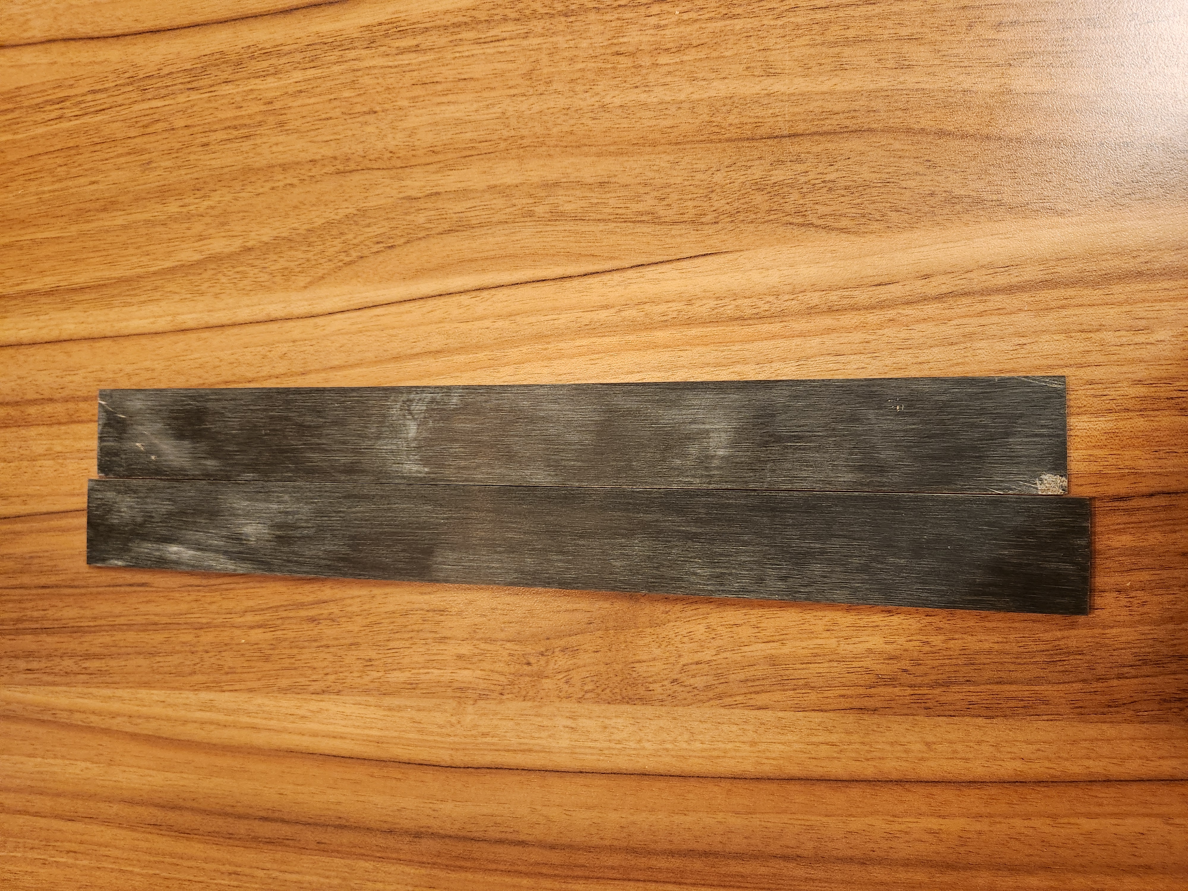

Ich hab heute die Hornstreifen bearbeitet. Zuerst mit dem Bandschleifer schön flach und eben geschliffen, dann hab ich bei meinem Dickenhobel extra neue Messer eingebaut um zu sehen ob dann beim Hobeln nichts mehr ausreißt. Ja, denkste, so schlimm wars noch nie. Da hats mir gleich zu beginn ca 1mm tief Material ausgerissen. Also Dickenhobel fürs Horn kannste knicken...
Normal wären sich 5mm dicke ausgegangen, jetzt bin ich knapp unter 4mm. Müsste für den Bogen trotzdem reichen.

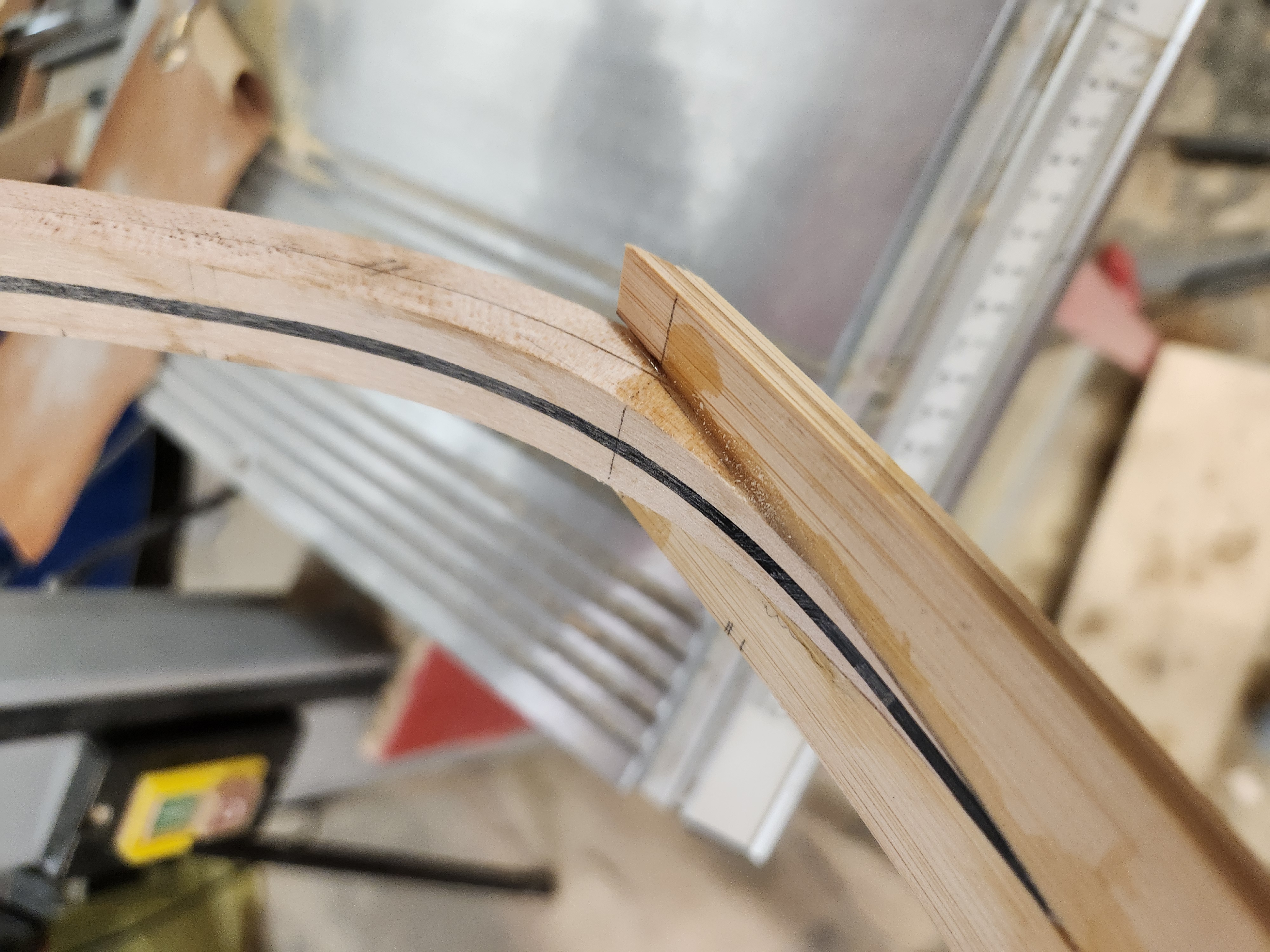

Mal ne Frage an die erfahrenen Kompostis. Wie würdet ihr den Spleißbereich vom Tip ausformen? Ich hätte zur Sicherheit links und rechts vom Spleiß noch Holzklötze aufgeklebt damit ich den Bereich dann gerundet oder Dachförmig ausformen kann. Weil der Wurfarm aber bis zum Spleiß biegt, bin ich mir unsicher ob das hällt wenn ich am Rücken was aufkleb. Der Bambuskern ist beim beginn vom Spleiß nämlich nur 4,7mm dick.
274 m | Selfbow 50#
Beiträge: 3586
Hat gedankt: 34 Mal
Hat Dank erhalten: 191 Mal
Re: Flightbogen und Pfeile für Kolbingen 2027
Ich würde die so formen wie beim Osmanen . Ich habe meine Spleiße vorne und hinten gewickelt mit Sehne (du hast ja die Rückensehne) Dann sollte das halten.

Ja stimmt, das hatte ich sowieso auch vor. Dann kleb ich einfach am Rücken was auf.
