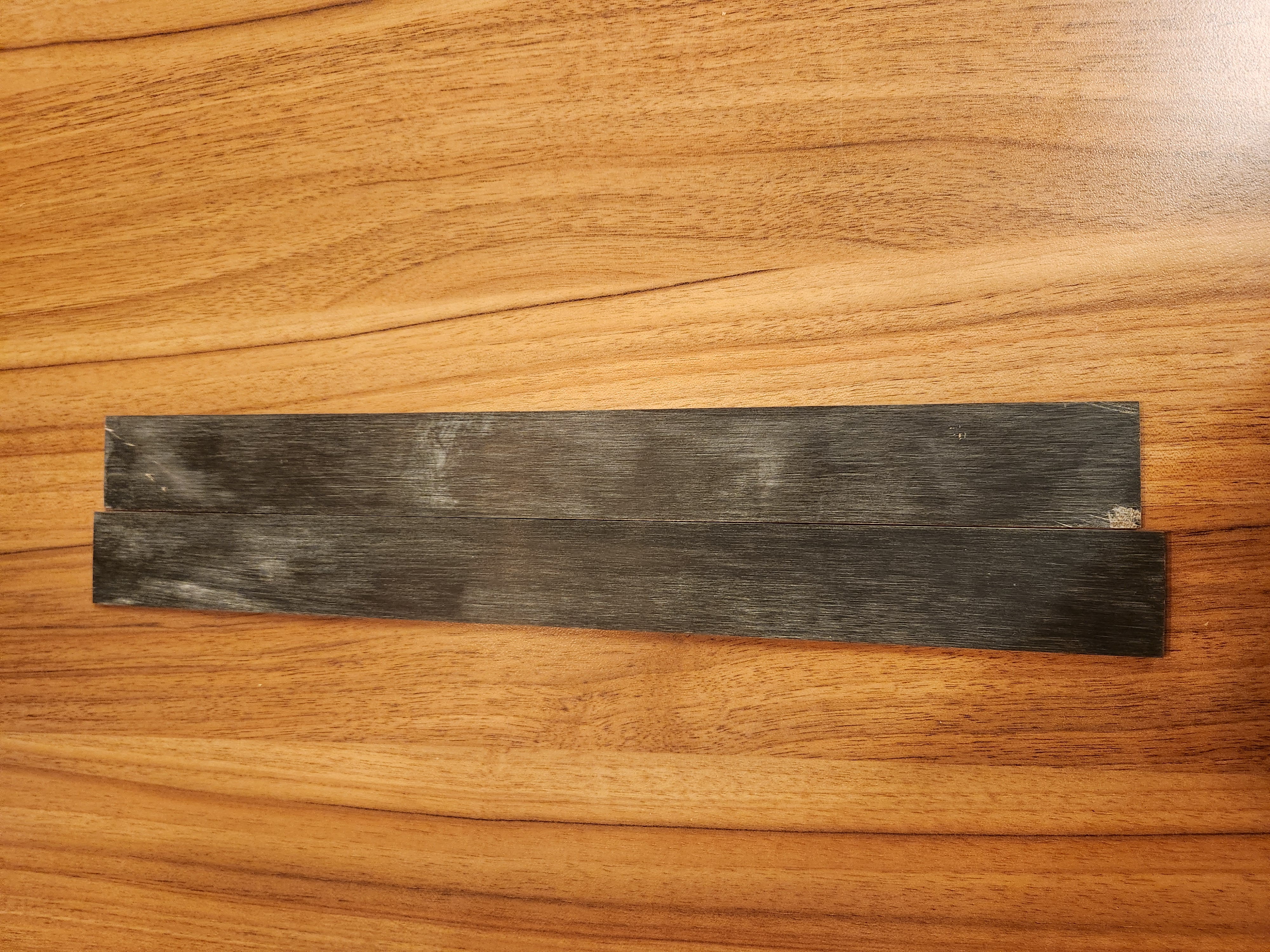

Ich hab heute die Hornstreifen bearbeitet. Zuerst mit dem Bandschleifer schön flach und eben geschliffen, dann hab ich bei meinem Dickenhobel extra neue Messer eingebaut um zu sehen ob dann beim Hobeln nichts mehr ausreißt. Ja, denkste, so schlimm wars noch nie. Da hats mir gleich zu beginn ca 1mm tief Material ausgerissen. Also Dickenhobel fürs Horn kannste knicken...
Normal wären sich 5mm dicke ausgegangen, jetzt bin ich knapp unter 4mm. Müsste für den Bogen trotzdem reichen.
