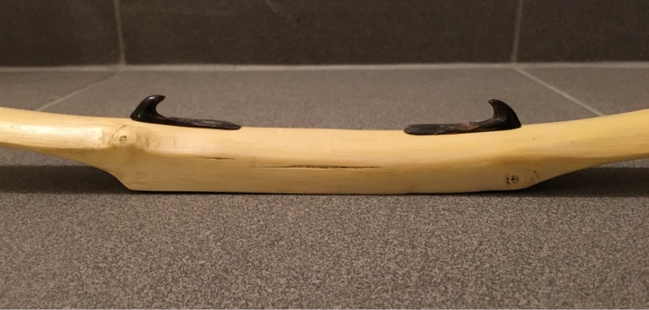

Vorbogen1 hat heute sein 2. Horninlay für die Kabelführung bekommen.
Vorbogen1
Vorbogen1
Re: Saplingbow 10, TorstenT (3x Robinie)
Verfasst: 04.02.2018, 16:00
von TorstenT
Es geht voran. Der Vorbogen hat jetzt beide Horn-Kabelführungen und die zwei Sehnenhaken (aus der Hornplatte aus dem Wichtelpaket von Kra) sind auch fertig. Die Haken werden mit Eule 300 aufgeklebt, mit Querrillen versehen und angewickelt. Hoffe, das hält dann...
Vorbogen1 mit Haken
Vorbogen1 mit Haken
Vorbogen1 mit Haken - Detail
Haupt- und Vorbogen aufeinander eingepasst:
Robinie3 mit Vorbogen1

Nachbrenner: um den Tiller mit Vorbogen zu checken, habe ich das Ganze mal provisorisch mit Tape zusammengewickelt. Und siehe da: funktioniert prima! Was zudem schön ist, dass das System auch mit wenig Vorspannung des Vorbogens schon auf 35# @ 28“ kam. Das beseitigt meine Sorge, die geforderten 30# mit der Gammel-Robinie nicht erreichen zu können... :)
