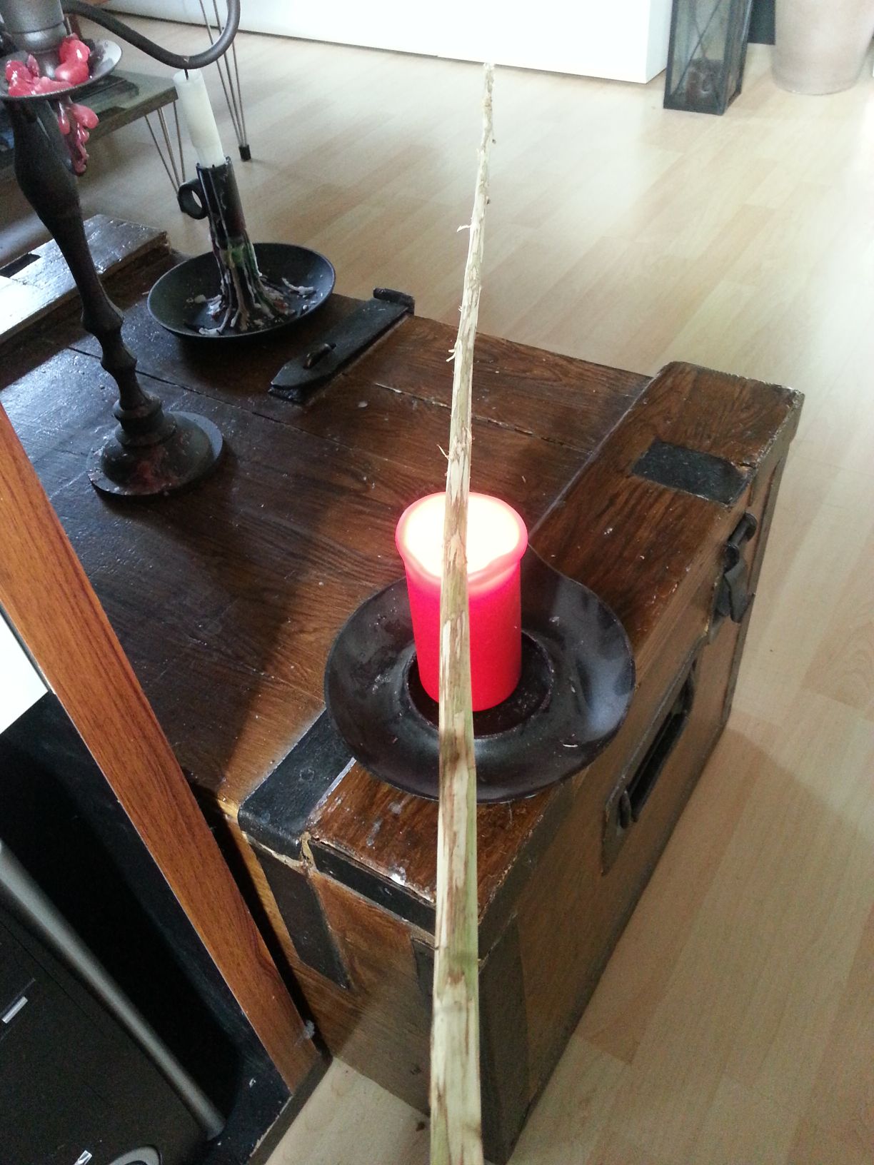

habe mal versucht die Schäfte zu bergrdiege, und ich war überrascht wie gut das ging :o
Fen davor hatte ich echt am meisten angst das sie mir da brechen oder die sich nicht richten lassen.
Habe sie den auch gleich danach gekürzt.
Wie lange lasst ihr sie den trocknen?
grob gerichtet und gekürzt
Einfach ne Kerze alls wärmequelle.

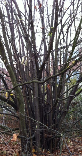

18 Stück entrindet und versiegelt ;-)
auf 1,10 m länge gebracht min. 11-15mm max.
Meine Ernte (Links habe ich verwertet bis jetzt)
gemacht
gemacht
Tour
Tour
Haselnuss
Haselnuss
eine
eine
Habe
Habe
Zuletzt geändert von Exus am 21.11.2012, 20:32, insgesamt 1-mal geändert.
