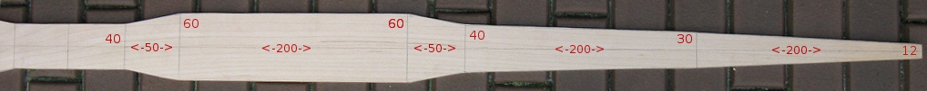

So, damit wir hier nicht in Theorie verfallen, habe ich heute mal Tatsachen geschaffen. Ich habe einen Rahmen gebaut *gg*
klingt spektakulärer als es ist, aber mir gefällt er bis hier her:
Gleich werde ich mir eins der Rest-Stücke nehmen und mal schauen wie sich das Holz bei Hitze verhält wenn man es biegen möchte. Jemand gerade nen wichtigen Tip zur Hand?

Mir sind gerade Probestücke 3x gebrochen. Ich muss mir wohl erstmal ne Form machen damit sich die Biegung gleichmäßig verteilt...
OK wenn ich 35° biegen will, wie weit muss ich darüber hinaus biegen damit 35° übrig bleiben?
Ich schätze mal etwa knapp 40°... Ein Kreissegment welchen Radiusses hat bei 35° Winkel eine Länge von 5cm? (So lang sind ja die Biegebereiche an den Übergängen von Griff und Siyah)
*mal rechnen geht*
*mal rechnen geht*
