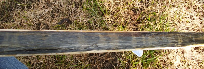

Ich muss leider zugeben, außer diesem Zwischenbericht
http://fletchers-corner.de/viewtopic.ph ... el#p264781
war ich doch sehr nachlässig.
Zwar habe danach bis zur Präsentation auch Fotos gemacht (mit Heißluft richten, etc.). Die Fotos waren aufgrund der schlechten Lichtverhältnisse und der Qualität der Kamera, sagen wir mal 'unscharf'. Ich werd sehen, ob die noch auf der Kamera gespeichert sind. Nichtsdestotrotz, hier der Verlauf:
Rohling: Hartriegel, 5 cm max. Durchmesser, 2. Bild:
http://www.fletchers-corner.de/viewtopi ... 25#p260455
1. Entlang des Markkanals mit Kreissäge gespalten, Enden sowie Äste mit Leim versiegelt.
2. Trocknung: 1 Woche im Freien - entrindet - 1 Woche im Freien - auf grobe Maße gebracht - 2 Wochen in der Wohnung
3. Mit Heißluft gerichtet und Tips geflippt
4. Seidenbacking mit Hautleim aufgeleimt (da sehr dünne Jahresringe)
Verwendete Werkzeuge: Astsäge, Kreissäge, Zugmesser, Holzraspel, Feile, Schiebelehre (hat mir sehr geholfen!)
Meine Erfahrungen: Das Holz trocknete ohne Probleme, ließ sich mit Heißluft aber nur sehr widerwillig in Form bringen. Beim Bearbeiten habe ich v.a. die Holzraspel gewählt, mit dem Zugmesser sind anfangs Holzfasern herausgerissen worden. Trotz seiner Kürze und dem steifen Griff hat der Bogen einen weichen Auszug, das Holz scheint mir sehr elastisch.
Das nächste Mal werde ich besser dokumentieren, die Kritik ist berechtigt. Hier noch der Link zum fertigen Bogen mit entsprechenden Daten:
http://www.fletchers-corner.de/viewtopi ... 36#p267650

Am Sonntag hab ich mich also entschlossen, dem Holler ein Rosshaarbacking zu verpassen. Verwendet wurden dazu ein schwarzer Pferdeschweif und Hautleim. Schöne Sauerei war das aber irgendwie hab ich es dann doch geschafft, es so einigermassen hinzukriegen. Am Montag dann hab ich die Reste die überall auf dem Holler vom Hautleim waren schön abgemacht und heute schien er mir dann trocken. Und dann, dann dachte ich mir, ich spanne ihn mal auf Standhöhe.
Es knirscht
es knackt
und nun das Nichts mehr mit makellosem schwarzem Belag, der Hautleim ist oben gerissen und ich denke mal, ich hab da Luft eingearbeitet, die beim Aufspannen dann Raum gefordert hat, der nicht da war.
Jetzt sieht es richtig hässlich aus, meine Laune ist merklich gesunken, ich glaub ich kratz den ganzen Belag wieder runter.

polly
Zwischenstand:
Es knirscht
es knackt

Re: "saplingbow" Bogenbauturnier 3.2
Schade an sich...
Luft scheint mir unwahrscheinlich, wenn du den Kleister schön einmassiert hast.
Hast du die Haare vorher durch Aceton gezogen, um sie zu entfetten?
Hautleim ist zwar etwas fetttoleranter als Chemokleister, aber da sieht es doch irgendwie so aus, als hätte es zwischen Leim und Haaren so gar keine Verbindung gegeben.
@Polly: Interessant! Gute Delamination.
Berichte doch mal, wo die Stellen genaus sind: Oben drauf im Hautleim oder zwischen Holz und Pferdehaarschicht?
Falls du abarbeiten mußt und die Delamination zwischen Holz und Pferdehaar passiert ist: Einfach leise an-fönen und dann die ganze Schicht abreißen, eventuell unter Zuhilfenahme von einem flachen, stumpfen Messer.
Für eine weitere Schicht kann ich dann Tipps geben. Aber est nach eigenene Versuchen am Freitag, wenn das Pferd dann ohne Schwanz dasteht.

Also, Hm, ich würde das Haar in Epoxy einlegen und dann schöne Platten davon machen, diese dann als facing testen aber auf den Rücken würde ich es nicht babschen.
An entfetten hab ich gar nicht gedacht. Aber die Verbindung Haar-Hautleim ist eigentlich wunderbar, Verbindung Holz-Backing ist lausig, ich hab grad das ganze Backing einfach so abgezogen. Jetzt liegt er wieder nackt und bloss vor mir der Holler, nur noch einige Reste Hauleim sind da zu sehen.
Die Risse sind aber auf der Oberseite des Backing entstanden, so als ob der Hautleim überhaupt nicht elastisch gewesen wär. Oder waren die Haare zu elastisch im Gegensatz zum Hautleim? Blödsinn? Also theoretische Physik ist ja nicht meine Stärke
Ich wart jetzt für weitere Versuche ab, was bei Jo rauskommt.
@Polly: Grundsätzlich sind ja Tiersehnen im feuchten Zustand auch ein wenig elastisch und ziehen sich beim Trocknen stark zusammen.
Da die Zeit drängt, mach doch bitte noch folgenden Versuch:
Nimm irgeneine Holzleiste
rauhe sie mit einem Sticksägeblatt in Längsrichtung der Fasern auf
bepinsele das Holz mit heißem Wasser und nach 15 min mit verdünntem Hautleim
Hautleim mittels HLP einziehen lassen
nun eine Schicht normalen Hautleim drauf und die entfetteten (Aceton, Nitroverdünner) und in Spüliwasser gewässerten und gut in Leim getauchten (ausdrücken) Haare aufkleben
nach Aufkleben der ganzen Schicht (mach nur eine kleine Versuchsschicht) überschüssigen Kleber mit einem nassen Finger wegdrücken/ -streichen
alles mit einem Elastikband umwicklen, nachdem der Kleber angeliert ist (dauert 15 min)
in der Nähe der Heizung brutalst trocknen und nach 24 Std. versuchen, die Schicht abzureißen
Vorsicht: HLP nicht bei den Haaren verwenden, die kräuseln sich
Wenn du das liest, wirst du merken, was du falsch oder anders gemacht hast.
