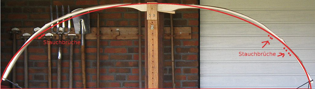

So von mir gibts jetzt auch wieder was zu sehen. Ich hab jetzt noch ein bischen am Tiller gearbeitet und ich denke ich lasse ihn so.
Die Stauchbrüche haben sich bisher nicht vermehrt und dem Bogen scheint es gut zu gehen. Werde ihn gleich noch vermessen, genauer Fotografieren und danach dann ein wenig Einschießen. Dann kommt Jo auch zu seiner geforderten Doku für den "ungewöhnliche Hölzer Thread" ;)
Ich hab mal die Elipse reingelegt und eingezeichnet wo die Stauchbrüche sind. Dann kann man auch erkennen, warum ich die Biegung etwas mehr in Griffnähe gemacht habe. Dort wo die Brüche sind wollte ich nämlich nicht weiter was wegnehmen, dann würde der Bogen wohl nicht mehr leben...
Seht selbst:
46# @ 28"
46# @ 28"

@Gali: Hauptsache, du hälst die Reihenfolge genau ein: Erst fotografieren, dann schießen! ;D

Ich werde das gefühl nicht los das du glaubst das der Bogen nicht lange hält... :P
