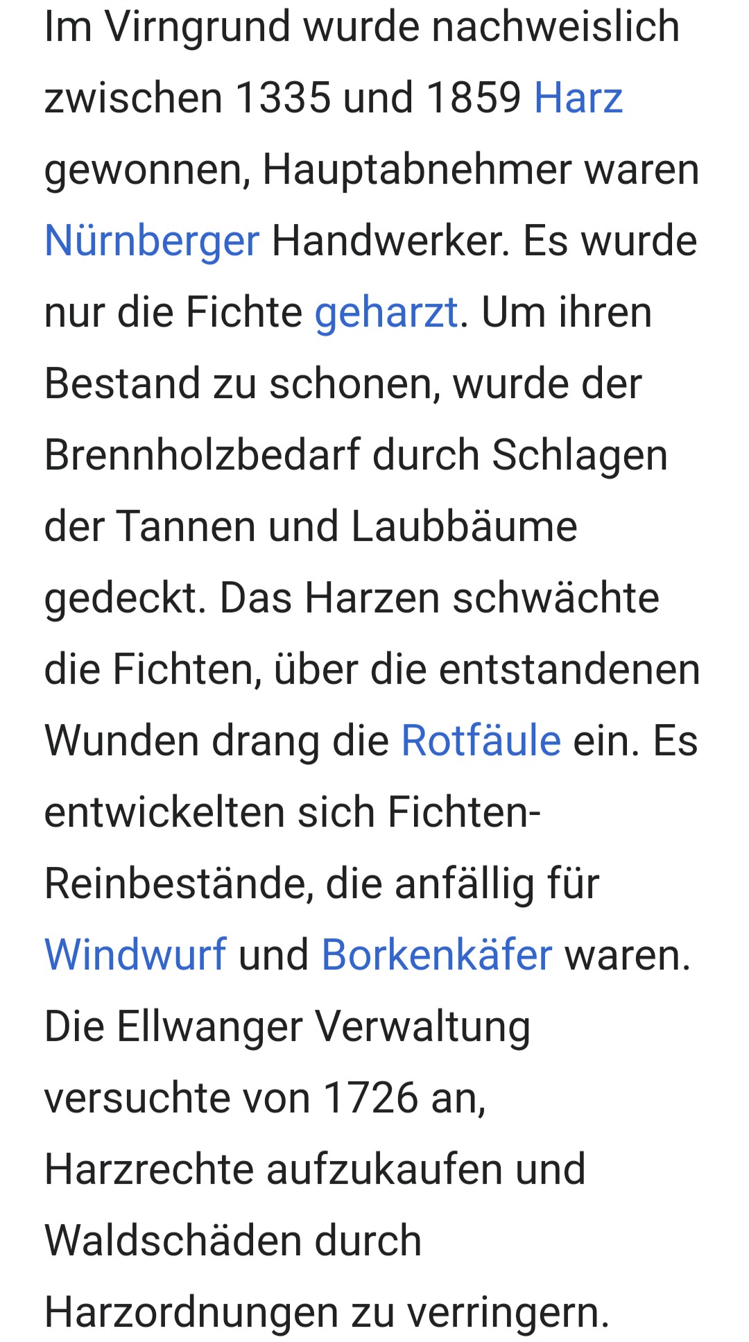

Habe ich gerade gefunden als ich etwas Heimatkunde betrieben habe... 😊

Geharzt hat man bei uns auch, bis zur Wende 1989. Es gab in der Dresdner Heide Harzreviere, die wurden ausgeschrieben und an Feierabendharzer vergeben, gesammelt wurde in Keramikblumentöpfen, die Löcher mit Steinchen verstopft. Die wurden dann im Forstamt abgegeben. Da wuchsen schöne Krause Glucken an den Harzfichten.

Ah der Zusammenhang zwischen harzen und Krause Glucke ist spannend! Muss ich mal nachsehen ob meine Fichte mit diesem Pilz Verletzungen aufweist...
Spannend finde ich, dass sowohl in meinem Text als auch in Deiner Erfahrung von Fichten und nicht von Kiefern die Rede ist...

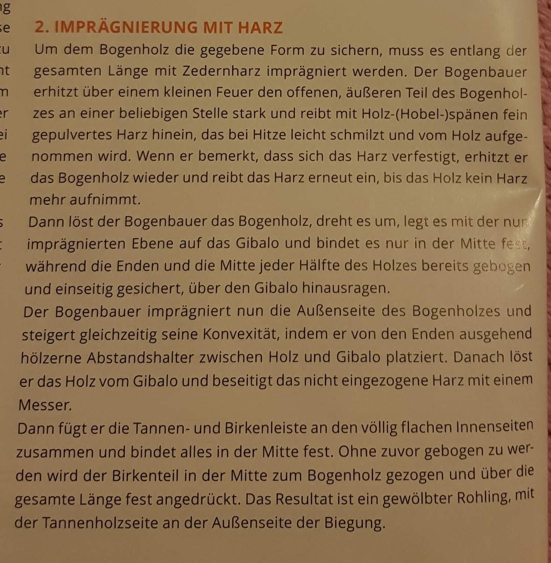

In TB 115, S40 im Artikel von Hendrik Wiethase mit Bezug zu einer alten Text Quelle ist folgendes zu lesen:
https://www.bogenschiessen.de/webshop6/ ... :1365.html

Die richtige Herangehensweise scheint zu sein:
Holz vorwärmen
Fein gemahlenes Harz aufbringen
So erhitzen, dass das Harz flüssig wird und ins Holz einzieht
OHNE Blasen zu werfen oder braun zu werden...
