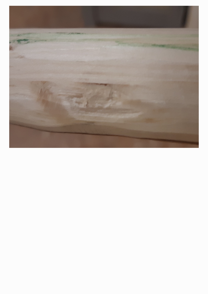

Abgelängt Mittellinie gecheckt. Der erste den ich nicht mit Hitze behandelt habe. Dann abgelängt und mit dem Ziehmesser runter gearbeitet. Auch bei ihm sind Totholz Stellen aufgetreten. Zudem hat er einen Propeller den ich aber so lasse ?

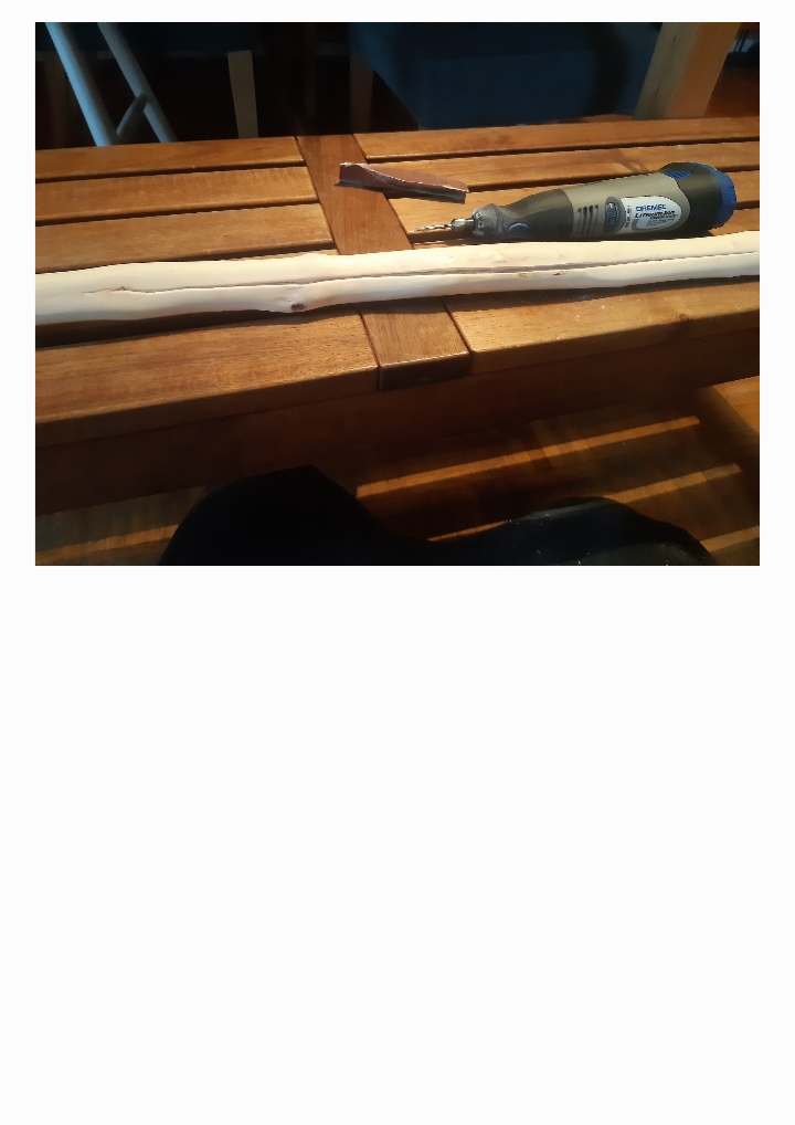

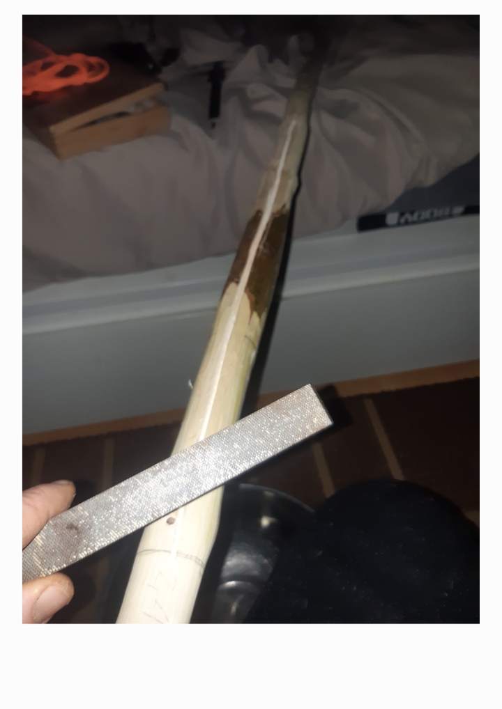

Auch der große Hartriegel wurde weiterbearbeitet. Mit Raspel und ziehklinge auf dem Stuhl sitzend. Und mit dem dremel den Riss in den markkanal etwas ausgeformt. Nach Möglichkeit möchte ich den Riss einfach offen lassen. Habe so etwas bei einem pfaffenhütchen schon mal gemacht. Der Griff und rissbereich ist ein paar mm breiter. Habe noch nie so viel an einem Bogen rum gemessen. Danke übrigens an
Kemouce ( hoffe richtig geschrieben) habe mir etwas Orientierung über die Dimension aus deinem letztjährigen thread rauszuholen können. 👍😊 Dann noch den Rücken mit einem holzstück und einem feuchten Schwamm etwas ordentlicher gemacht.

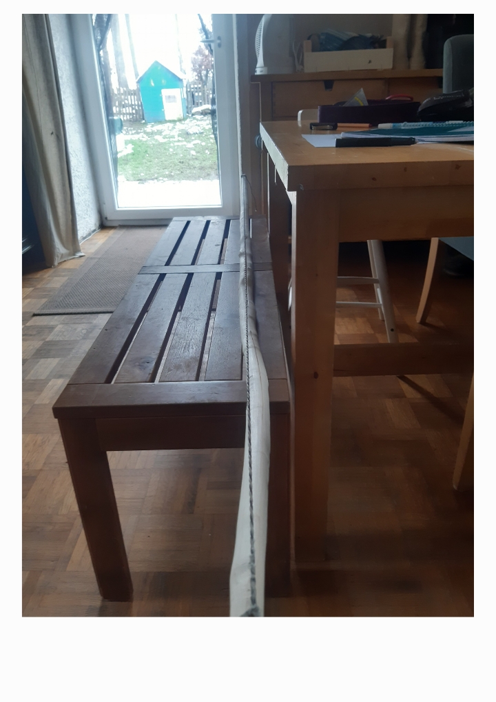

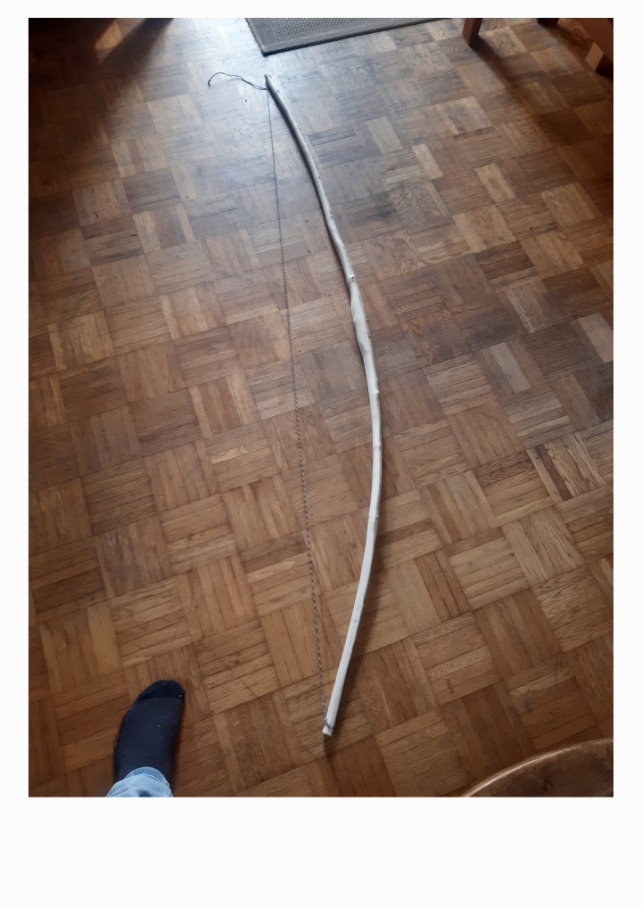

Der Hartriegel hat zwei provisorische Nocken bekommen. Und dann noch ein bisschen mit verlängerter sehne getillert und endlich einer auf standhöhe. Den tillerstab habe ich wieder aufgeräumt. Ich tillere jetzt wieder mit einem messpfeil durch ausziehen in der Hand und die Spiegelung in der Terrassetür. Irgendwie habe ich mir das so angewöhnt und es fällt mir schwerer die Biegung nicht zu spüren wenn der Bogen auf dem tillerstabliegt. Ich hoffe das ist ok. Werde Fotos von mir beim tillern machen lassen

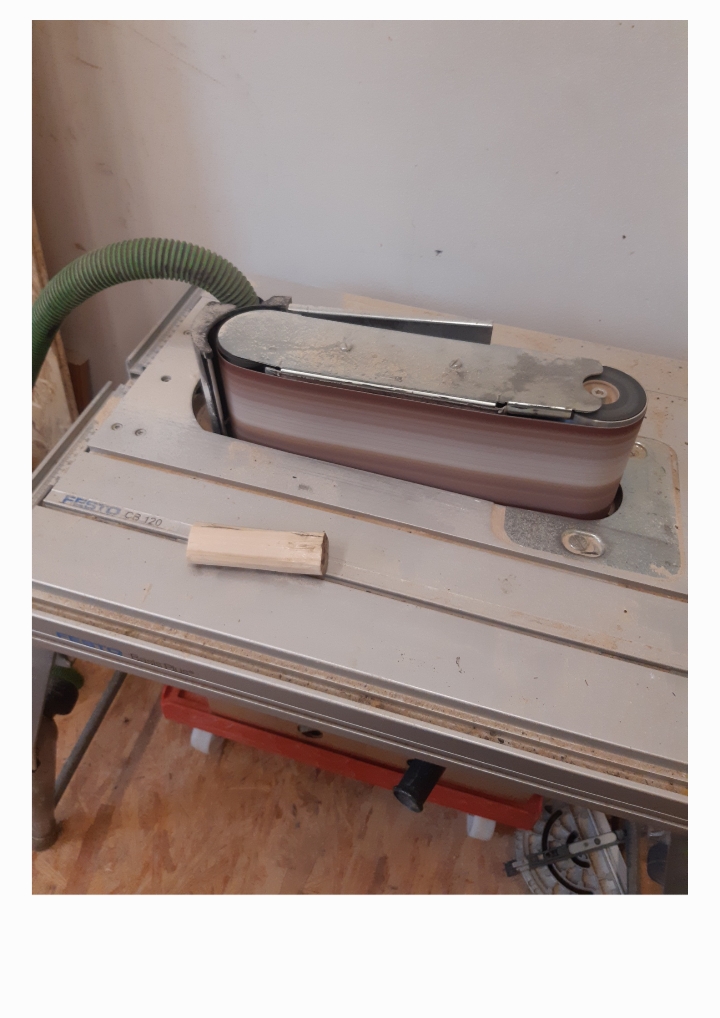

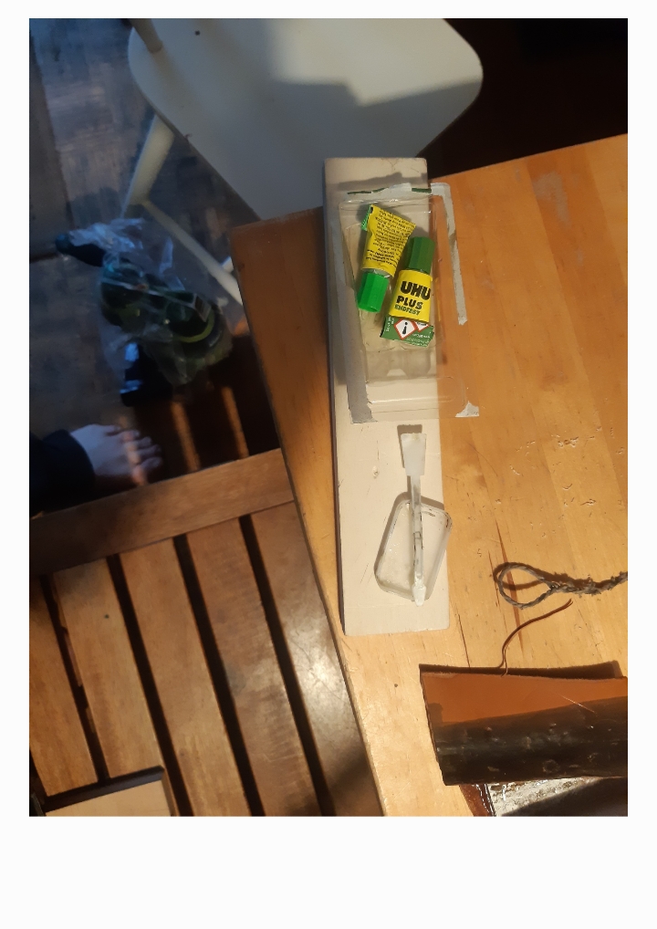

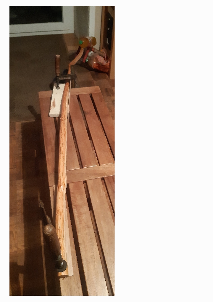

So heute mal wieder in der Arbeit. Ein Stück Weißdorn von der Heizung nehmen auf der bandsäge mit kaputten Rollen und Schweifblatt gesägt 🙄😒. Am Bandschleifer als Keil geschliffen.
Bogen befestigt mit japansäge im Griff eingesägt. An der Unterseite mit Schraubzwinge gesichert aufgebogen und gemessen. Keil angepasst und mit Uhu 300 eingeklebt. Extra nicht warm gemacht das das epoxi an Ort und Stelle bleibt. Mit Klebeband den Kleber noch zusätzlich am weglaufen gehindert. Sehnenlage nochmal prüfen und noch zwei klemmen drauf fertig.
Rest Uhu noch in den Riss im Ast im Hartriegel geföhnt.

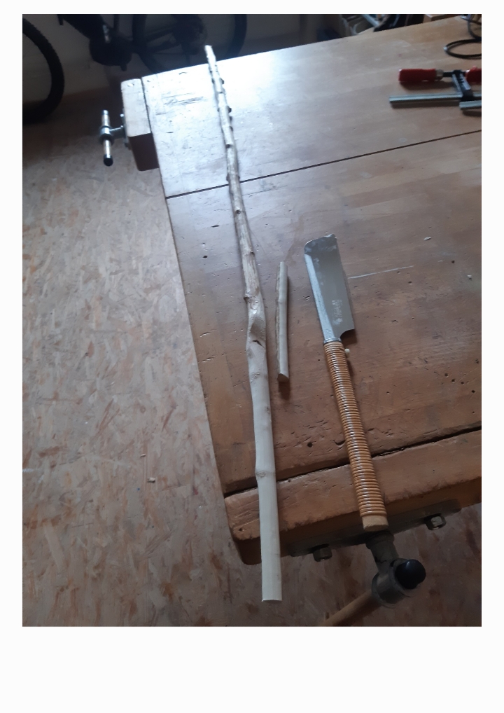

So den Weißdorn heute mal etwas gebogen und gemerkt das der Griff zu dünn ist. Also ein Stück Weißdorn genommen und mit der Japansäge abgelängt. Und mit dem Hobel abgerichtet. Dann den Griff vom Weißdorn abrichten. Dann gemerkt das der Weißdorn noch irgendwie feucht ist. Also das ganze nochmal mit einem Reststück vom kleinen Hartriegel.
Danach mit d3 Leim zusammengeklebt und festgezwungen.

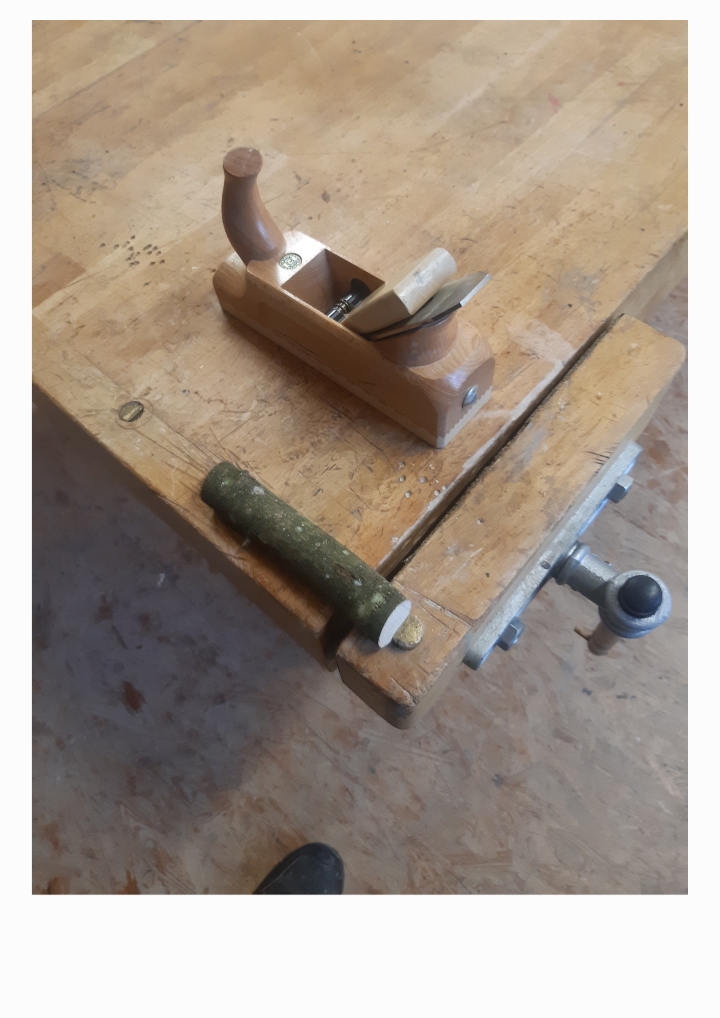

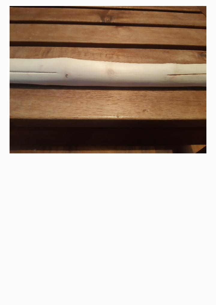

Hier noch ein Bild vom gehobelten Griff mit Totast und wolfschen Keil .

Wenn das mal haelt :o
Beiträge: 6171
Hat gedankt: 65 Mal
Hat Dank erhalten: 208 Mal
Re: Saplingbow 15, Michel in der Hütte, Bergulme, Hartriegel
Ja da hab ich auch bedenken, wenn dass nur minimal mit biegt dann hält es nicht. Du solltest den Griffbereich verstärken, entweder unten oder seitlich.
Beiträge: 6880
Hat Dank erhalten: 242 Mal
Der Keil ist m.E. falsch gemacht. Der Einschnitt geht viel zu weit durch. Der sollte eigentlich nur bis zur Mitte gehen.
Beiträge: 3345
Hat gedankt: 20 Mal
Hat Dank erhalten: 136 Mal
Jepp, bin ich bei den Vorredner. So wirst du dir den Rückenring abhebeln. Man sieht auch schon Risse in beide Richtungen, direkt an der Spitze des Keils...
