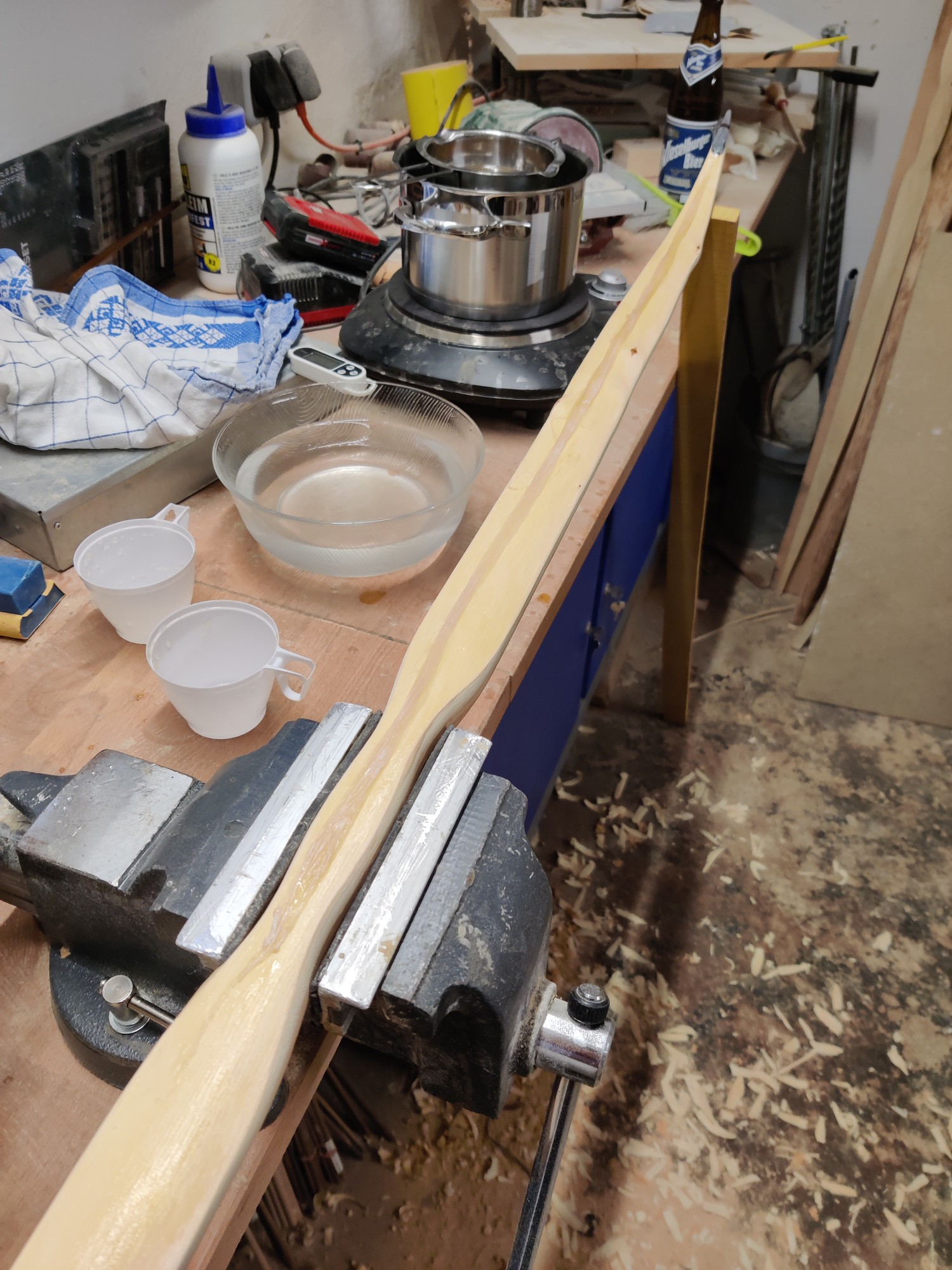

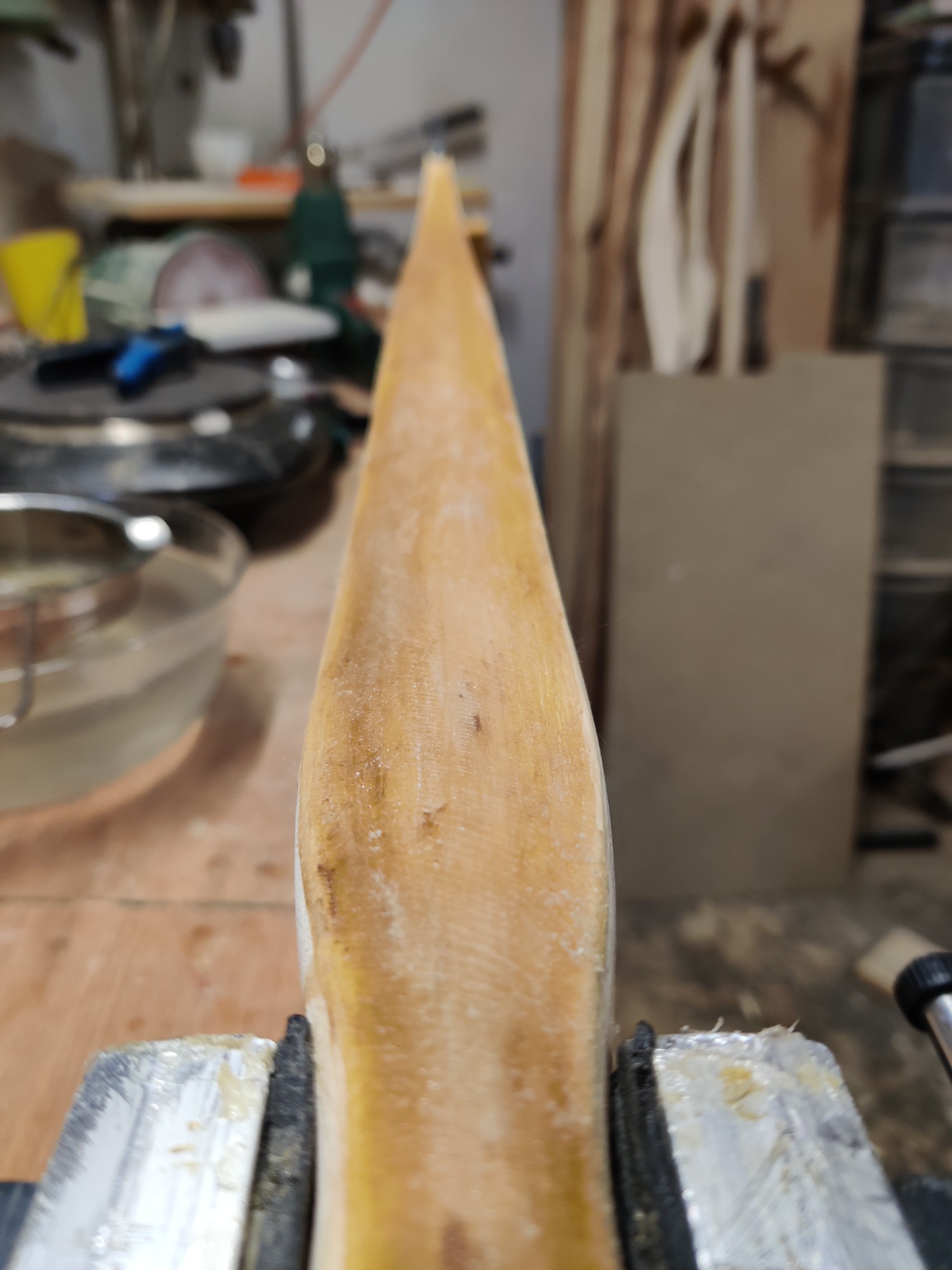

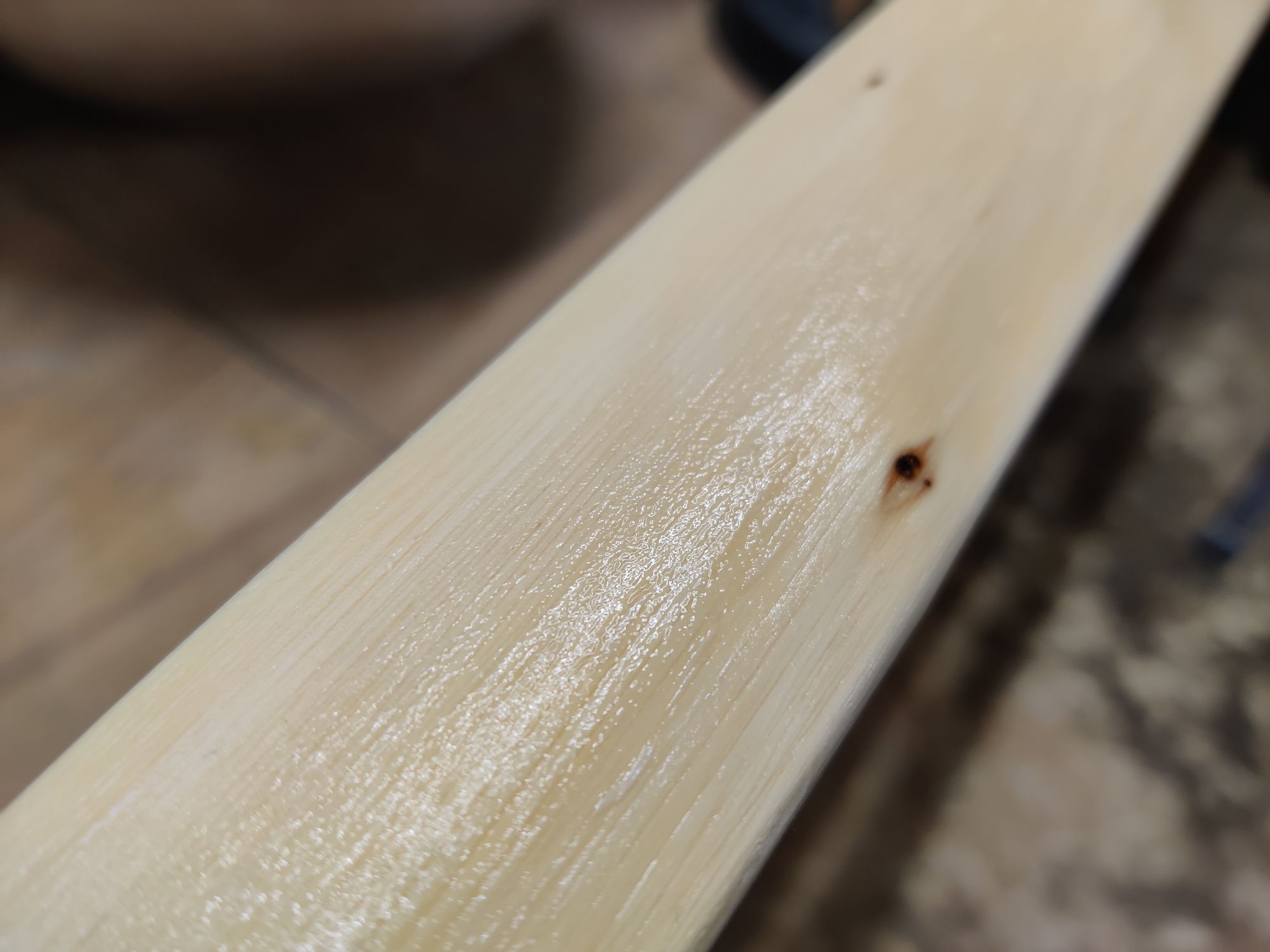

Ich hab die Mullbinde jetzt entfernt. Der Belag ist nicht ganz gleichmäßig, sieht aber besser aus als ich es von gestern erwartet hätte. Den Reflex hab ich dieses mal über untergestellte Leisten erzielt.

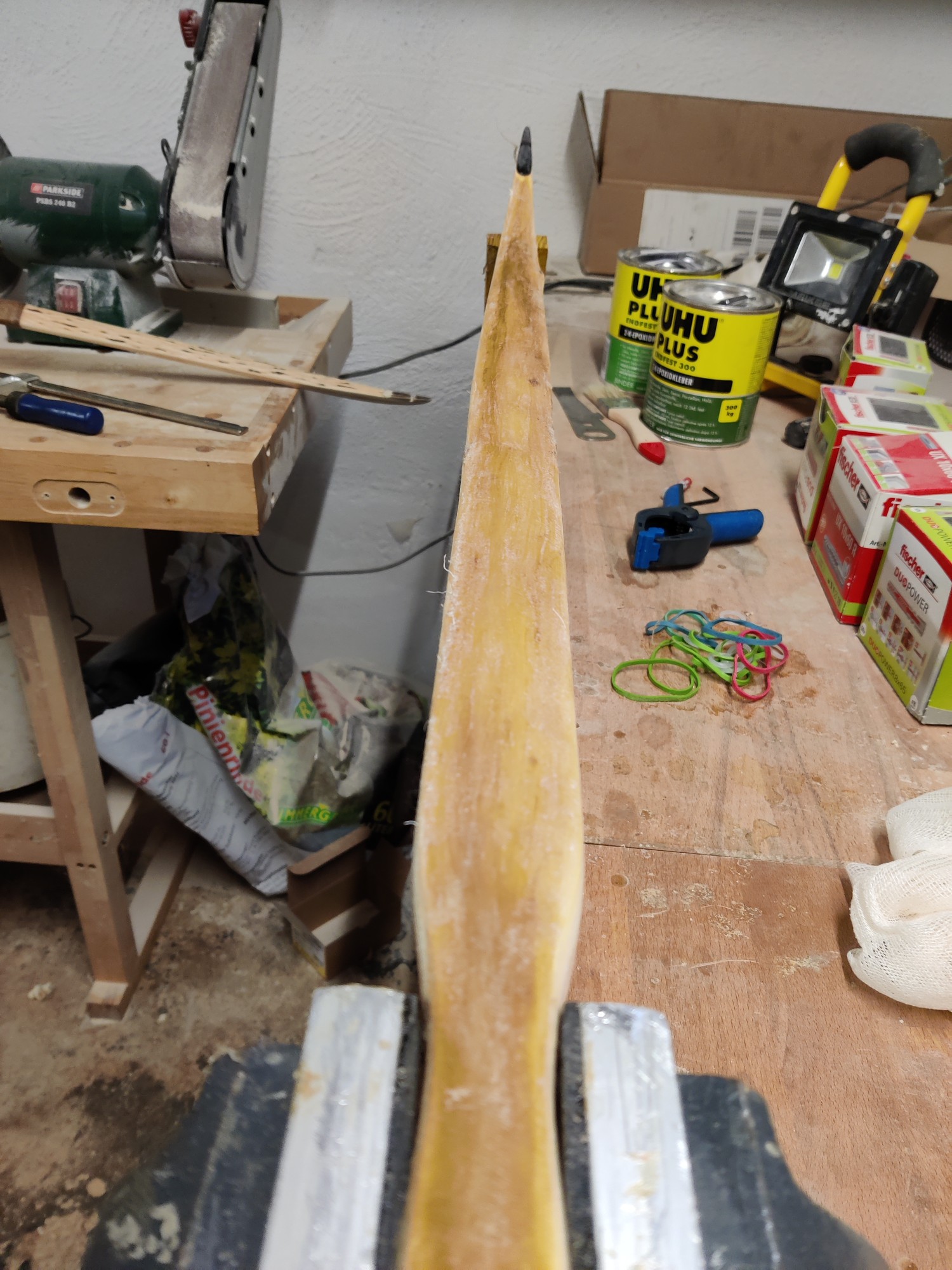

Re: Eibe-Recurve mit Sehnenbelag?
Hier noch ein Foto vom ersten aufgelegten Bündel. Und das war noch eins von den kürzeren ;D
