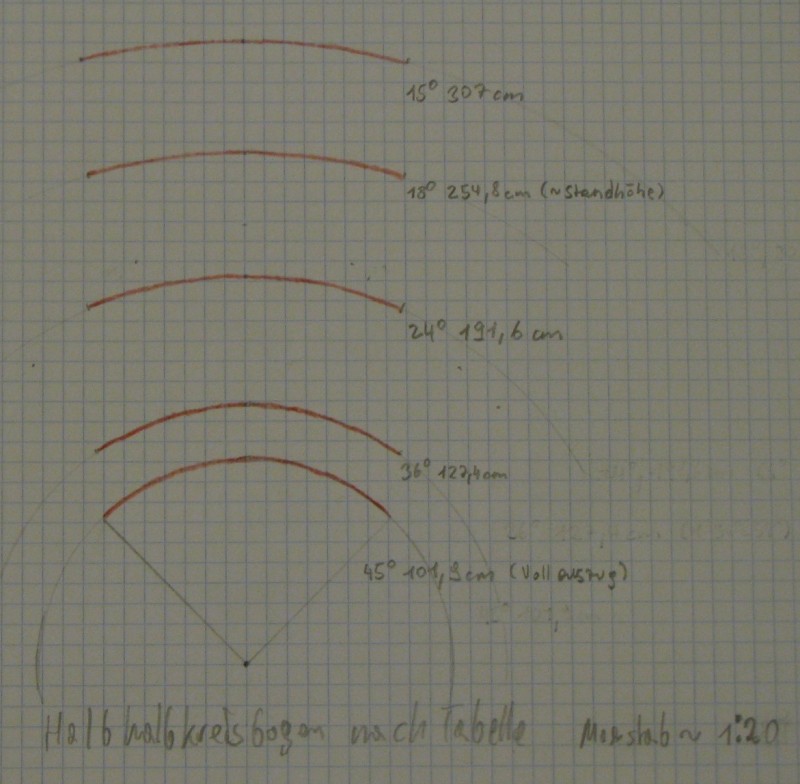

Ein Bild sagt mehr als tausend Worte und so hab ich jetzt wie versprochen zu geposteter Tabelle
für einen vollbiegenden Halbhalbkreisbogen mit 160cm Länge von Sehnenkerbe zu Sehnenkerbe
mit Kreisbogentiller eben jetzt auch das Bild dazu geliefert.
Bis auf den Namen war ich eigentlich mit allem zu Frieden.

Hm, es ist schon spät und ich hatte einen harten Tag. Aber allmählich dämmert mir, was Du darstellen möchtest. Wenn ich es richtig kapiere, möchtest Du zeigen, dass die Strecke zwischen den Sehnenkerben bei einem Bogen im Vollauszug kürzer ist als wenn der Bogen lediglich aufgespannt und auf Standhöhe ist. Richtig so?
Aber welchen zusätzlichen Erkenntnisgewinn bringt diese Beobachtung?
Ralf
mahagugu
Beiträge: 271
Registriert: 07.06.2015, 13:31
Re: verlängerter Hasel ca. 15# @ 26"
Beitrag von mahagugu »
@Ralf
So kann mans natürlich auch sehen.
Eigentlich wollte ich nach der Tabelle einen Bogen tillern , aber da darf dann bei 45° nicht
Schluss sein (laut Tabelle) , sondern ich muss den Bogen wohl noch weiter tillern und biegen/ausziehen
oder eben den Bogen länger machen.
Die Grafik soll zeigen wie sich der Bogen bei zunehmender Auszugslänge biegt. (so wars eigentlich geplant)
Das Rote auf dem Bild --- also der Bogen ist jedes mal Teil von einem Kreis und die Zahl in cm
daneben ist der Radius von ihm.

Dein Halbhalbkreis ist eigentlich ein Viertelkreissegment was Du eigentlich, bei Deinen Rechenkünsten, hättest wissen sollen.
Dass der Sehnewinkel zum Bogen nicht die 90 Grad überschreiten sollte ist auch keine neue Weisheit.
VG
Harald

So mal für unbedarfte Mitleser:
Ein Sehnenwinkel an denn Tips über 90° führt zum Stacking, man zieht mit großer Kraft, die aber vom Bogen nicht/kaum an den Pfeil weitergegeben wird.
Bei einem Kreisbogentiller muß der Bogen logischerweise einen Viertelkreis beschreiben.
Nun hat der Halbkreis die Länge pi xr, der Viertelkreis also 1/2 pir. Da in diesem Fall der Auszug gleich dem Radius r ist, muß der Bogen die Länge Auszug /2 x3,141 haben.
Ein Stabbogen mit Kreistiller und Vollauszug bis kurz vor Stacking ist dann eben bei 30" Auszug 15x3,14 " lang
