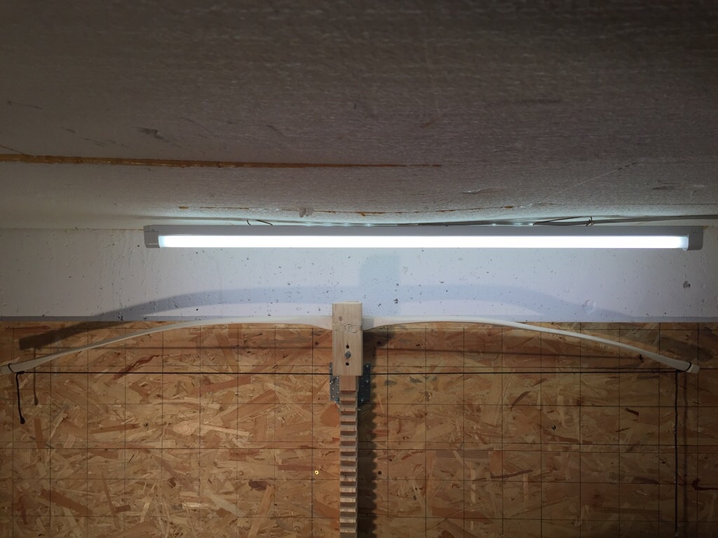

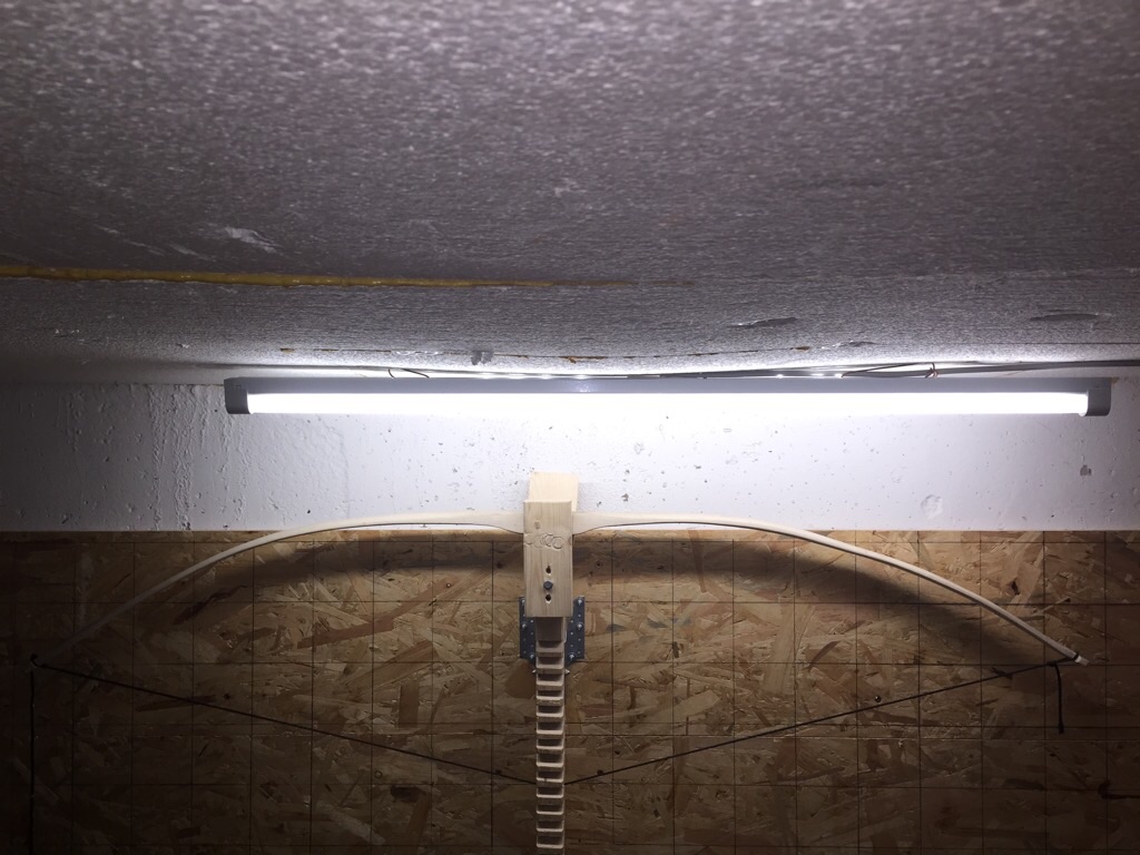

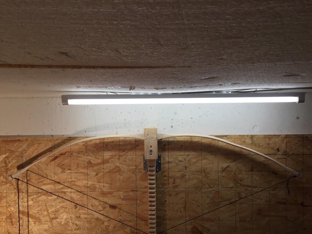

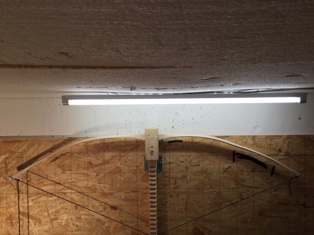

Hey Leute,
Ich war heute mal wieder bauen. Nachdem ich mir letzte Woche eine fette Schwachstelle reingeholt hatte - dachte ich das war es - habe heute entlastet und ich finde das sieht erstmal auch ok aus bis jetzt.
Hab ihn derzeit auf 4 cm Standhöhe.
Auszug bis 22" und dabei 32 lbs.
Habe mal im 2. Auszugsbild markiert wo ich noch wegnehmen würde bevor ich weiter ziehe.
Standhöhe
Standhöhe
22" Auszug
22" Auszug
Markierungen
Markierungen
Mit freundlichen Grüßen
Euer Labackel :)

Ich finde, es wird!
Ich würde die Standhöhe auf rd. 8cm erhöhen und dann lieber wieder weniger ausziehen.
Zu den Markierungen:
Außen ja, bei der griffnahen Markierung bin ich nicht sicher.
Er sollte auch links im äußeren Drittel langsam anfangen mitzubiegen.
Aber das wird er eh schon mehr, wenn Du die Standhöhe erhöhst, weil dann der Winkel der Zugkraft schon anders ist.
Jörg

Die Markierung am Fade kannst Du vergessen, da kannst Du ihn nicht biegen lassen. ::) ;D (hätte auch wenig Sinn)
Du hast an jedem WA eine steife Stelle. Wenn da Biegung reinkommt, dann geht´s in die richtige Richtung.
Und wenn Du ihn schon auf 22 Zoll gezogen hast, dann kannst Du auch auf komplette Standhöhe gehen, dann siehst Du wenigstens, woran Du bist.
Gerd

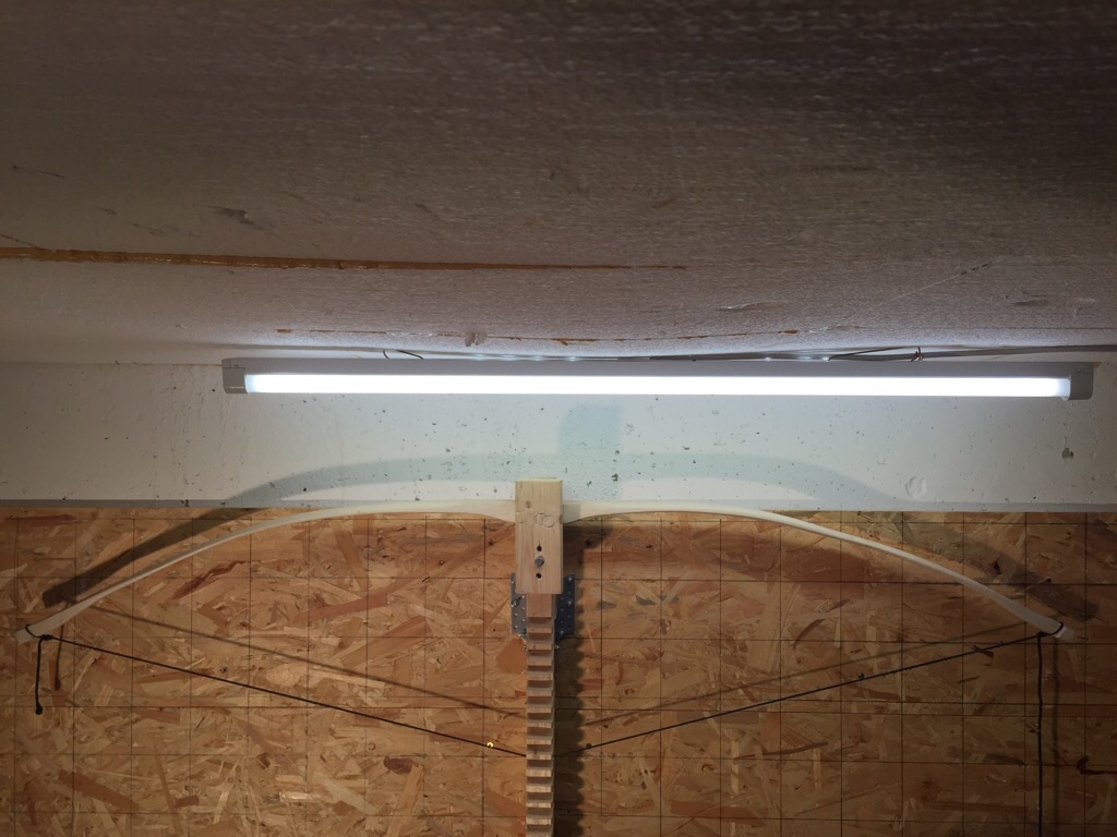

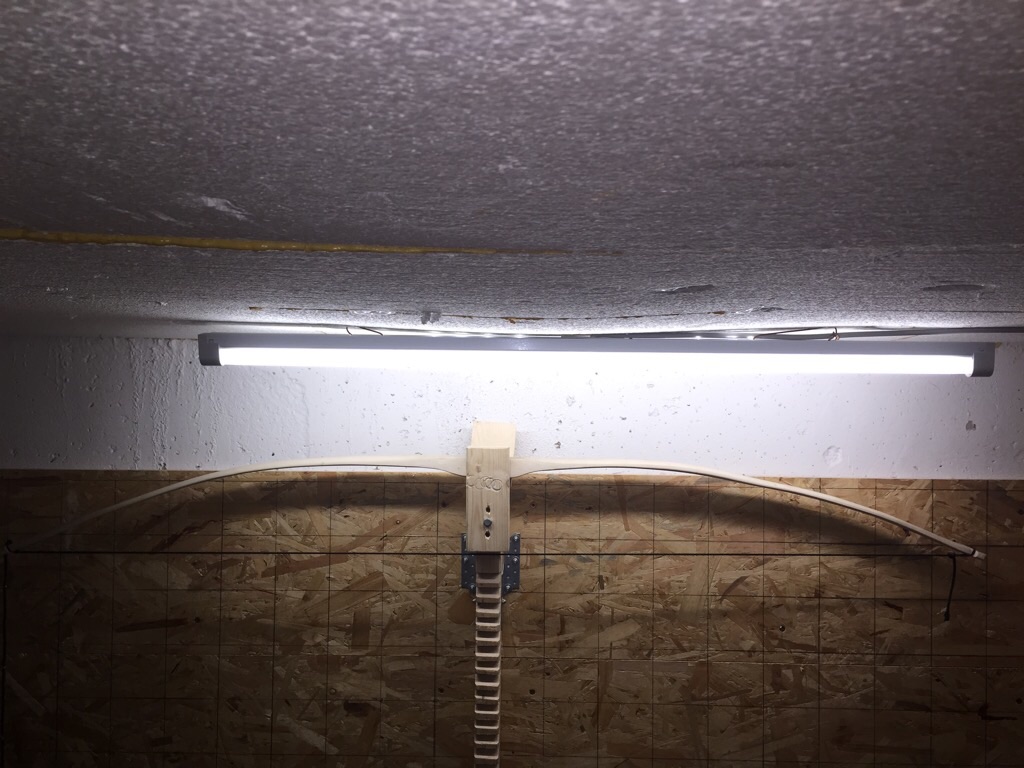

Guten Abend ,
Also um dem Problem mit dem Sehnenvelauf in den "Griff" zu bekommen habe ich nun den Längeren also Oberen Wurfarm gekürzt um ihn dann später als Unteren zu nehmen... Er ist nur noch 0,5 cm länger als der andere.... Kürzer ging leider nicht.
Habe ihn jetzt auf 11 cm Standhöhe... Auf Welche Standhöhe soll er ?
Habe ihm mal bis 15" ausgezogen bei 20lbs .
Verbesserungsvorschläge beim Tiller erhoffe ich mir von euch :)
11cm Standhöhe
11cm Standhöhe
15" Auszug
15" Auszug

Servus, Standhöhe soll auf ca, 15 cm von Griffunterseite. Der Tiller gefällt mir gut, links beim Reflexen Bereich würde ich nichts mehr wegnehmen.

Mal eine dumme Frage: Warum sind die Enden so dick und steif? Da verschenkst du m.E. auch noch mal biegendes Holz.
Labackel
Beiträge: 213
Registriert: 31.08.2014, 15:35
Re: Der 1. Hasel
Beitrag von Labackel »
Guten Morgen Fatz,
Ja gute Frage. Ich könnte sie auch dünner machen. Allerdings dachte ich wenn sie so dick sind dann Sind sie auf alle Fälle steif.
Hatte mal irgendwo im FC gelesen dass die letzten 10 cm steif sein- und nicht mitbiegen sollen? Ist dem etwa nicht so?
Beiträge: 6977
Hat Dank erhalten: 280 Mal
Re: Der 1. Hasel
Ja, gut die Enden sind meistens ein bissl steifer und biegen sich nicht/nicht so sehr. Aber darum musst du sie zumindest
nicht extraschwer machen. Masse da draussen geht auf die Wurfleistung. Ich wuerd sie auch noch etwas mehr mitbiegen
lassen, aber meine Meinung zaehlt da nicht wirklich. Soviele Boegen hab ich dann auch noch nicht gebaut. Vor allem keine
die noch funktionieren...
Vielleicht sagt ja einer der Gurus noch was dazu.
Beiträge: 3213
Hat gedankt: 4 Mal
Hat Dank erhalten: 133 Mal
Re: Der 1. Hasel
Beitrag von Benedikt »
Ja, 10cm steif, aber nicht 30 ;)
Mach sie so dünn wie der Rest, wegen der geringeren Hebelwirkung biegen die nicht allzu leicht mit. Da müssen sie schon sehr dünn sein.
