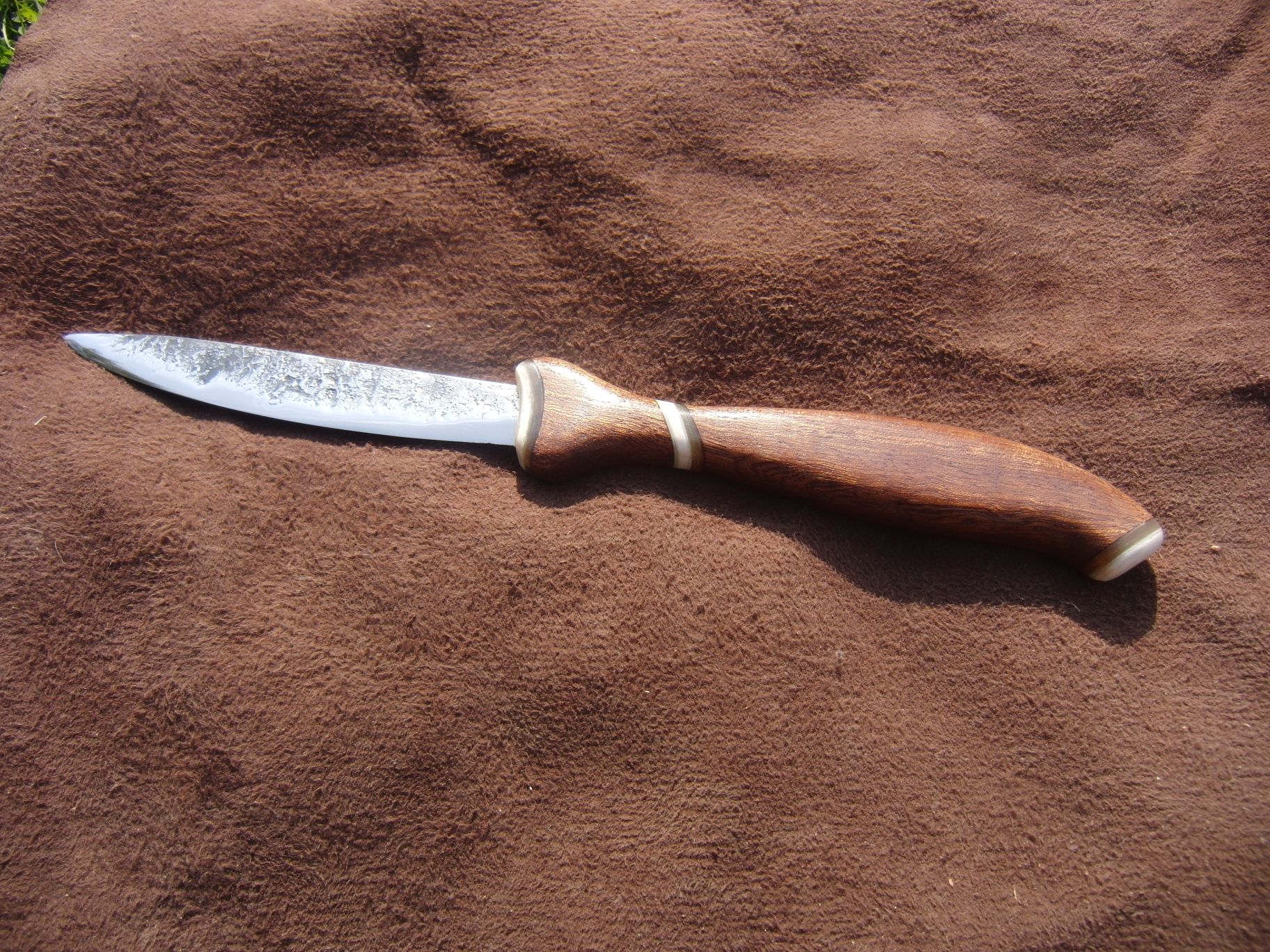

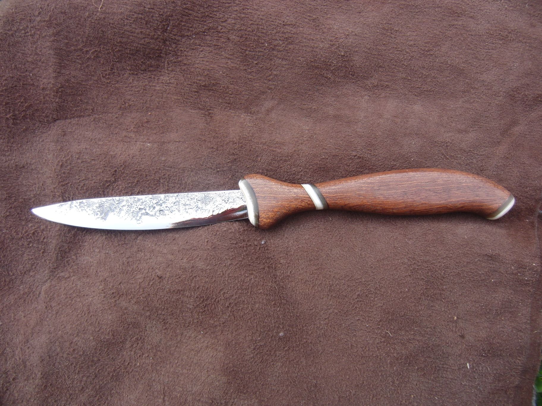

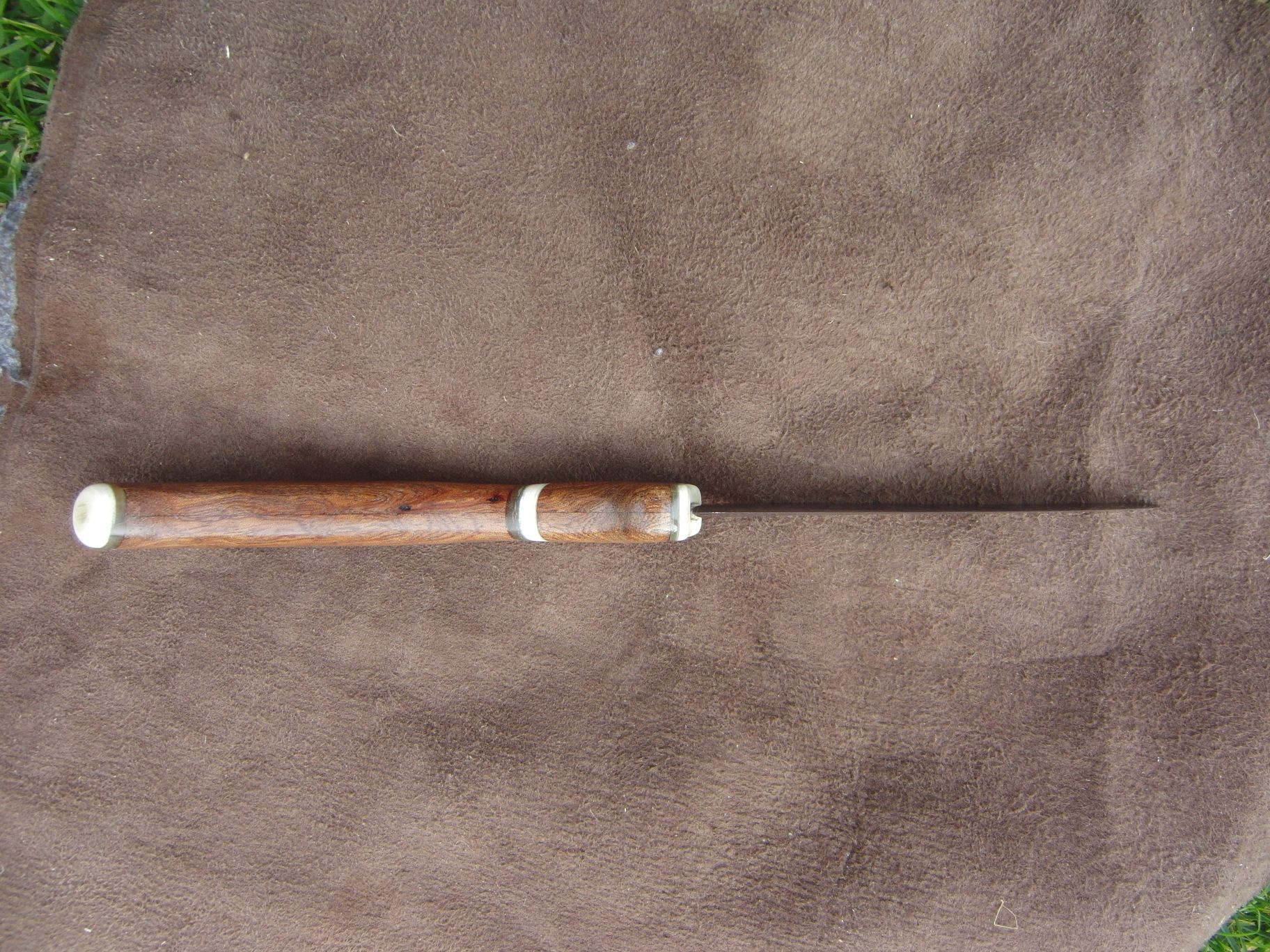

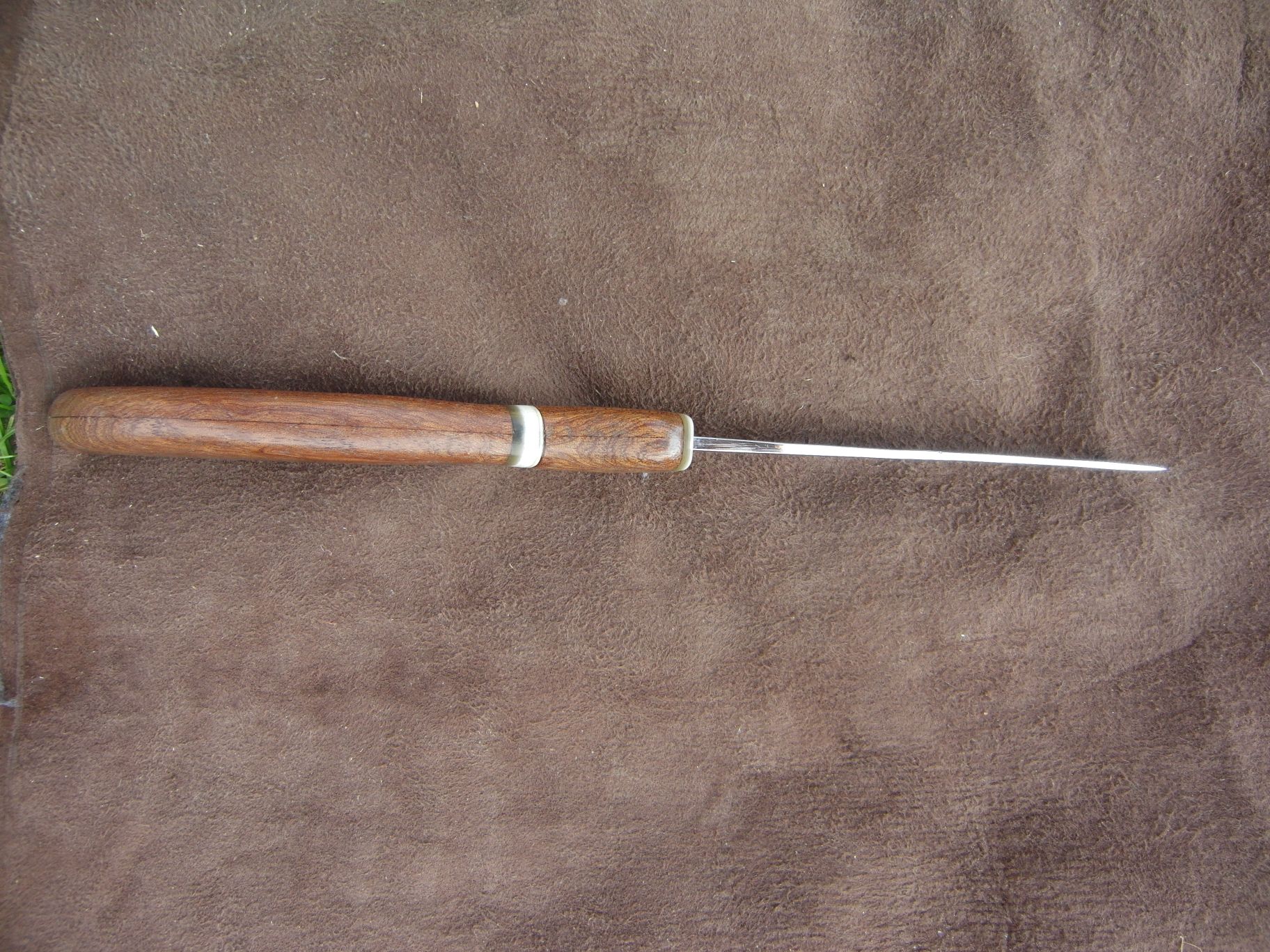

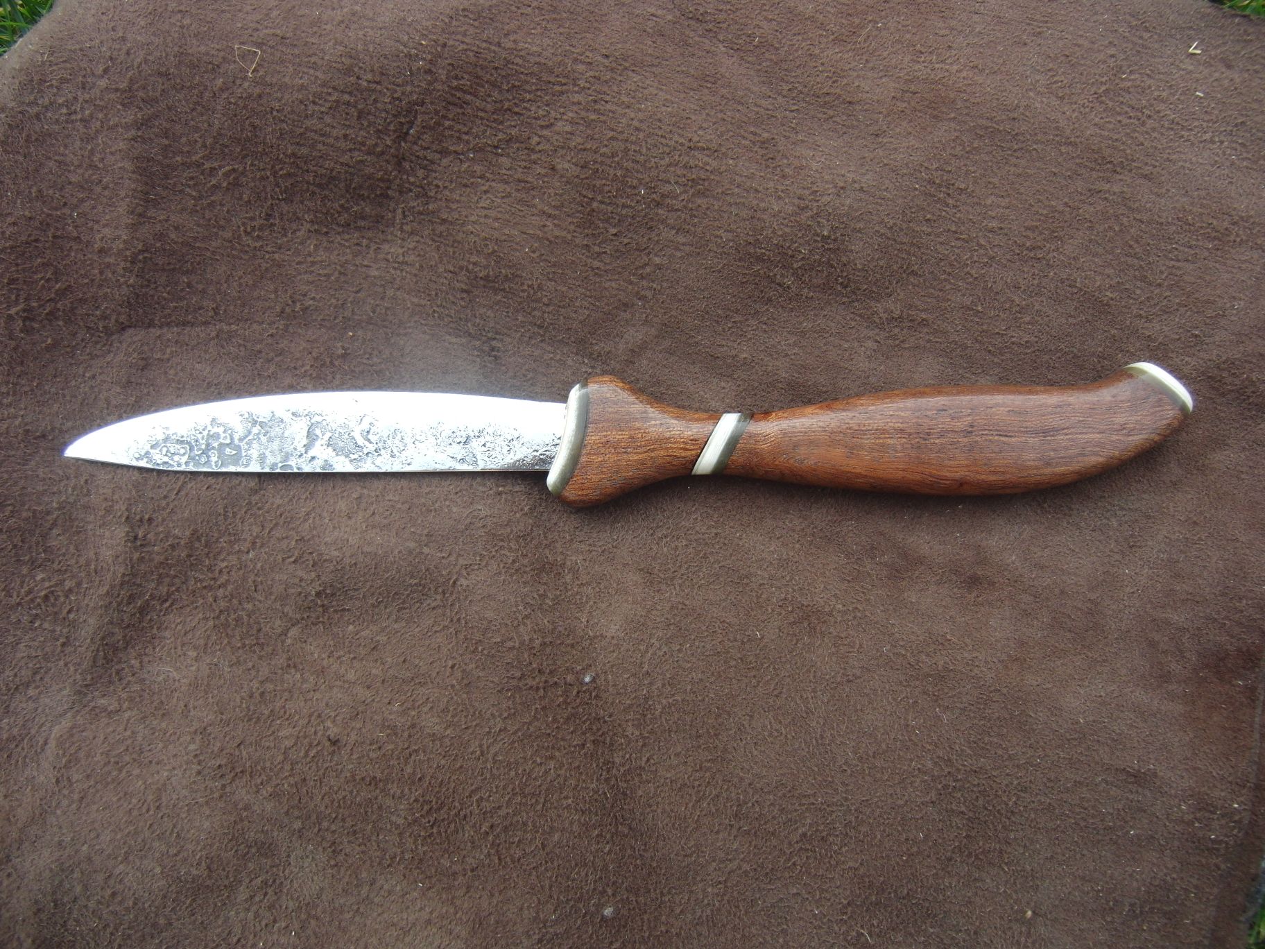

So. :) Ich habe feritg ;)
der Griff... nunja... die Form habe ich ja schon angekündigt... alerdings wollte ichs dann doch nicht so schlicht haben, wie es angedeutet war. Also habe ich kurzerhand einfach die Highlandhörner, welche mir einst Morten schickte, genommen und eines auseinandergesägt. Das Horn dann weichgekocht und flachgepresst. Danach das ganze dann aufgeleimt und eingepasst.
Der Griff wurde wie die Klinge poliert und anschließend nochmal mit Aceton entfettet und dann mit Bienenwachspolitur fertigpoliert.
Das Ergebnis schaut so aus :)
Danke nochmal für alle "Griffformsupports"!
LG. Daniel

..also wenn's Dir auch so gut gefällt wie mir, müsstest du sehr zufrieden sein... :)

Sieht sehr gut aus!

:D ich bin seeeehr zufrieden :)
für das erste, was wirklich auch einen Griff verdient hat :) ist es finde ich gut
LG. Daniel

Jaaa, gut gebaut du es hast! :D :D
Nein wirklich, der Griff sieht üüüübelst genial aus! Und tausendmal besser, als dein erster Vorschlag ;)

sieht echt klasse aus :D
Danke für's zeigen und für die kleine Exkursion ins Schmieden... ist immer nett zu sehen wie jeder das macht.
