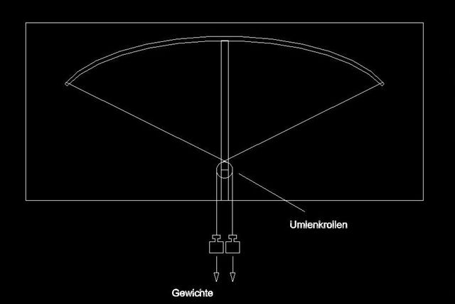

Für mich würde sich als erstes das Problem stellen, wie könnte man das denn genau checken welcher WA denn nun wie stark ist.
Daraus entstand dieses :
Was haltet ihr davon , könnt sowas gehn ? Den Griffbereich müsst man aber fest fixieren.

@tscho
Sieht gut aus!
Aber warum so umständlich?
Sägst ihn inne Mitte durch, fixierst die Seiten nebeneinander und hängst Gewichte dran!
lG Mike
Die hier am Disput Beteiligten sind aber auch nicht unbedingt reine Theoretiker.
@tscho
Sieht gut aus!
lG Mike

Wer will denn einen langsamen unteren WA haben?tscho hat geschrieben: [...]Asymetrischer Bogen mit schnellerem unteren WA [...]
Übrigens ist die Idee mit den Gewichten gut! Aber, ein Bogen, der auf der Auflage des Tillerstockes nicht befestigt ist, zeigt, welcher WA der stärkere ist. Nämlich der, der weiter zurück bleibt. Nach deiner Methode kann man "nur" ausmessen, wieviel stärker er ist. Aber jetzt wo ich es nochmal lese, wolltest du genau das wissen. OK, dann klappt das natürlich so.
Natürlich muss man die WA's dann gleich weit ausziehen, was die Messung wieder unbrauchbar macht, weil es nicht der Realität entspricht. Das Problem ist wohl, dass wir eigentlich keinen stärkeren unteren WA haben wollen, sondern einen schnelleren. das erreicht man über die Stärke oder das geringere Gewicht. Natürlich nicht so stark, dass er wieder zu schwer ist.
Grüße, Marc

Guten MorgenFirestormmd hat geschrieben:Wer will denn einen langsamen unteren WA haben?tscho hat geschrieben: [...]Asymetrischer Bogen mit schnellerem unteren WA [...]
Grüße, Marc
müsste man mal versuchen, würd aber nur bei nem symetrischen gehen , sonst sinds ja verschiedene Hebelverhältnisse.
tscho
