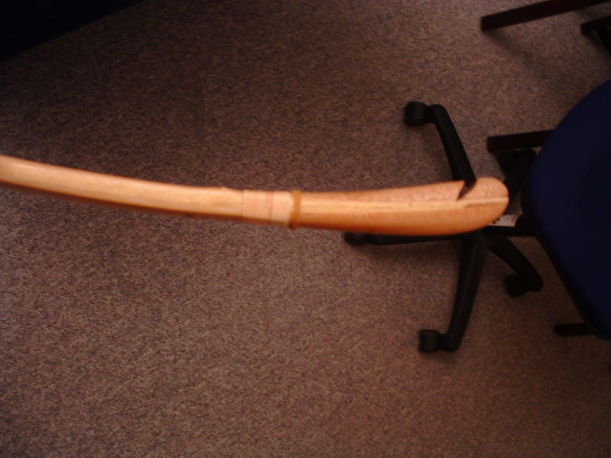

Wenn ich es richtig sehe, ist der Bogen im Bereich des eingesetzten Seki ita breiter als an der Sehnenaufhängung. Der Bereich der Schultern der Sehnenaufhängung sollte so breit sein, wie der Bogen im Griff. Ob das der Optik wegen so ist?
Ich weiß nicht, ob Du mit dem eingespleißten Holz besser fährst. Ich weiß nur, dass der Innenbambus arbeitet und gegen das Seki ita drückt. Aber so sind wir Deutschen. Wir erfinden´s neu, auch wenn´s wo anders schon seit Jahrhunderten funktioniert. ;)
Mir ist es bei einem Bogen made in Japan passiert, dass es im vollen Auszug einen Knall gab und sich das Ganze plötzlich anders anfühlte. Ich habe nicht abgeschossen. Der Druck vom Innenbambus hatte das untere Klangholz genau in einem Jahresring abgesprengt. Da klebte nur noch ein dünner Rest am Bogen. Bei einer Bekannten ist das ganze Holz in der Leimfuge weg geflogen.
Es gibt Bogenbauer, die setzen die Seki ita auf. Die lassen den Deckbambus dünn auslaufen und darauf kommt das Holz.
Bei alten Bögen waren die Hölzer nicht so wuchtig. Die gingen zum Teil nahtlos in den Bogen über und waren noch mit To umwickelt. Ich denke, dass diese wuchtigen Hölzer ein Entgegenkommen an die heutigen Schießkünste sind. Der Wurfarm wird schwerer, langsamer. Der Bogen lässt sich so leichter Händeln.

Hier ein Bild von einem Seki ita, wie es bei alten Bögen auch aussehen konnte.
Anderes Seki Ita
Anderes Seki Ita

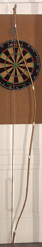

Nu isser aufgespannt.
Der obere Deflex ist noch etwas zu rund.
Da muss unten gegen gearbeitet werden.
Aber bevor ich da was dran mache muss sich der Bogen erstmal ein paar Tage lang setzen.
Zusätzlich ist er im Moment schön iriki. Ich brauche ihn aber deki. Da muss ich ihn noch reinbringen.
Ein ganz kleines bißchen Material im Griffbereich einseitig abtragen wird da helfen...
Das weiße am Bogen ist schlichtes Kreppband. Es dient nur dazu ein Scheuern der Nodien in der Biegebank zu vermeiden.

the_Toaster hat geschrieben:Zusätzlich ist er im Moment schön iriki. Ich brauche ihn aber deki. Da muss ich ihn noch reinbringen.
Dreh ihn doch einfach um!
Achso, nein, warte... hmm.. :D
Mir gefallen die Kurven. Hast du schon dran rumgebogen?

Ja. Ich habe erstmal das Iriki rausgedrückt. Und die Balance korrigiert.
Auch dafür ist die Biegebank hervorragend geeignet.
Ich werde ihn in den nächsten Tagen erstmal beobachten.
Im Griffbereich hat er noch recht viel Reflex. Das lasse ich aber erstmal so, dann habe ich Reserve um ein Linkshandiriki in den Bogen zu bekommen...
Dann brauche ich Sehnenmaterial.
Ich weiss allerdings noch nicht ob ich sie mit Knoten oder Öhrchen machen soll. Knoten lassen sich leichter passend zulängen. Öhrchen rutschen nicht durch. Vielleicht mache ich einen Knoten und ein Öhrchen. Kompromiss halt.
Wie ich im Thread des Boganbauertreffens schon schrieb, wäre es nett, wenn mir dahin jemand ungewachstes Fastlight oder Garn mit ähnlichen Eigenschaften mitbringen könnte. Wird natürlich bezahlt.

Zuviel Reflex im Griffbereich? Finde ich nicht. Mir kommt es allerdings so vor, als sei die obere Kurve zu stark im Verhältnis zur unteren. Kann mich aber täuschen.
RoLi
Beiträge: 251
Registriert: 01.08.2010, 17:42
Re: Mein erster Versuch eines Bambusyumis.
Beitrag von RoLi »
Hallo Toaster.

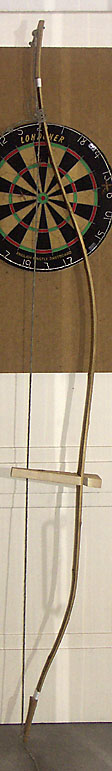

Der sieht gut aus. Der Reflex im Griffbereich ist ok. Das gibt Schmackes. Der untere Wurfarm ist stärker als der obere. Deshalb ist der obere Wurfarm mehr gebogen. Der untere Wurfarm zieht ihn. Ich würde, beim aufgespannten Bogen, im Bereich des zweiten unteren Knotens den Fuß reinstellen und den unteren Wurfarm hochziehen, damit die Kurve hier etwas stärker wird. Ich würde es gleich machen. Je länger der Bogen steht, desdo weniger nimmt er das an. Aus dem gleichen Grund würde ich auch das Iriki möglichst bald korrigieren. Zur Unterstützung würde ich die Sehne oben, unterm Holz so anbinden, dass sie links am Bogen liegt. Das zieht den Bogen nach Deki. Es gibt auch Hölzer die man auf den Bogen steckt und mit denen man die Sehen in die eine oder andere Richtung klemmen kann. Kennst Du das?
Rolf
the_Toaster (✝)
Beiträge: 3705
Beitrag von the_Toaster (✝) »

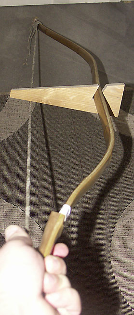

Ja die Korrekturhölzer kenne ich. Ist im Einsatz.
Für die Mitleser:
Normalerweise sind die Korrekturhölzer kleiner und werden oben und unten am Bogen verwendet.
So wie ich das benutze ist das eher unüblich.
Da die Bambuslatten aber nicht ganz gerade waren, hat der Bogen schon ohne mein Zutun ein Iriki bekommen. Das hoffe ich so wieder heraus zu bekommen. Er reagiert auch auf das Holz. Wenn ich das Holz heraus nehme ist er, über die Sehne geguckt, völlig gerade. Damit der gewünschte Deki hinein kommt wird es ein, zwei Tage brauchen. Kann sein, dass ich mit etwas Wärme nachhelfen muss.
