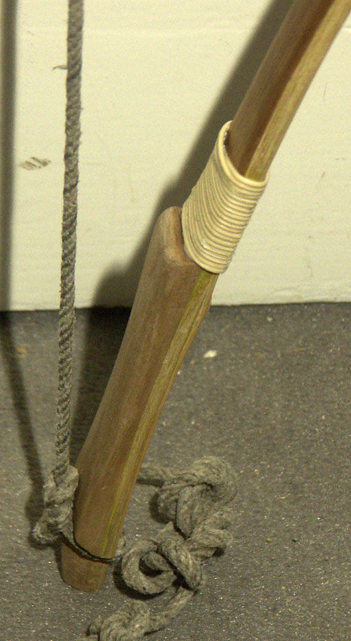

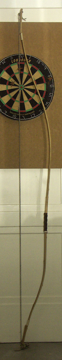

So. Der Bogen wird immer fertiger... ;D
Ich finde der Bogen hat jetzt ein gute Form.
Das Peddich ist aber echt grottig.
Unten herum habe ich ihn noch etwas geschwächt und zwei Tage in der Biegebank festgebunden.
Bilder vom Vollauszug gibts wenn ich jemand finde, der mich mit dem Bogen knipst.
Und die Sehne muss ich auch noch machen... grnf
Beiträge: 8766
Hat gedankt: 1092 Mal
Hat Dank erhalten: 194 Mal
Re: Mein erster Versuch eines Bambusyumis.
ähm... was sagen denn die erfahrenen Kyudoka zu dem Griffleder?
Ich kenne nur glatte Griffumwicklungen und stelle mir das auch für meine zarten Hände ::) besser vor...............?
sonst sieht er klasse aus! Bin gespannt auf die Bilder im Auszug und gibts schon ein Zuggewicht? also ich mein, isses schon gemessen ;D
Grüße benzi

Die Griffwicklung solltest Du anders machen. Sonst gibt's Schwielen und technische Probleme. Da darf nichts überlappen.
Hier eine gute Anleitung:
http://www.youtube.com/watch?v=njSWXbE-csI
Freundlicher Gruß
Phil
the_Toaster (✝)
Beiträge: 3705
Beitrag von the_Toaster (✝) »
Jajaja... ::) Die Griffwicklung mache ich noch anders, wenn ich entsprechendes Leder habe.
Ich habe seit nem halben Jahr nicht mehr mit einem Yumi geschossen und möchte ihn daher erstmal gut festhalten können.
Zugkraft bei 29#. Im angepeilten Bereich.
RoLi
Beiträge: 251
Registriert: 01.08.2010, 17:42
Beitrag von RoLi »
Toaster.
Ich gehe davon aus, dass Du den Bogen zwar in die rechte Hand nehmen wirst, aber ihn schon mit der dazugehörigen Technik schießen willst.
Wenn ja, musst Du das Leder in die andere Richtung, und auf Stoß, auf den Griff wickeln. Es wird sonst, auch wenn es auf Stoß geklebt ist, nicht lange halten, weil es durch die Drehbewegung an den Nähten auf geht.

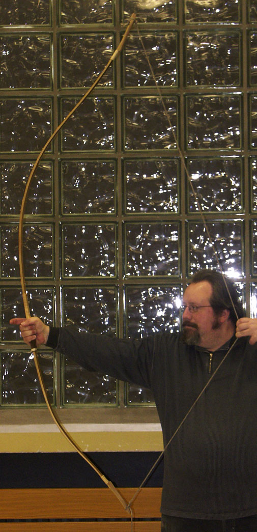

Hier ist er nun im Vollauszug:
Ich finde er ist gut geworden.
