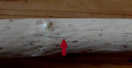

heute habe ich mal meinen ersten Hasel getillert. Leider hatte der rechte WA eine Wellen gleich nach dem Griffstück, und das hat mir als Anfänger beim 2.Bogen doch ordentlich Kummer bereitet. Ich glaube, ich habe zulange daran rumgeschnitz und nun ist die Biegung gleich nach den WA zu stark, denke ich. Schaut Euch einfachmal das Bild an........
ach ja:
31# @ 28"
NtN 170 cm
http://www.fletchers-corner.de/viewtopi ... 12#p263812
ach ja:
31# @ 28"
NtN 170 cm

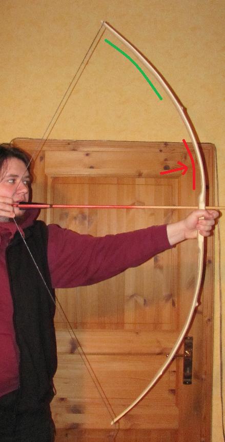

So, mein Holler geht auch auf die Zielgerade.
Direkt oberhalb des Griffes hatte er von Anfang an ein Schwachstelle (der rote Bereich) daher ist der Tiller des oberen Arms auch nicht so dolle! Mimentan lieg ich bei 31,26#@28"
Ich muss jetzt schauen, ob ich im grünen Bereich noch ne schönere Biegung hinkrieg und noch über den 30 # bleib, ansonsten muss ich mir was überlegen, wie ich die rote Stelle nochmal etwas versteife.

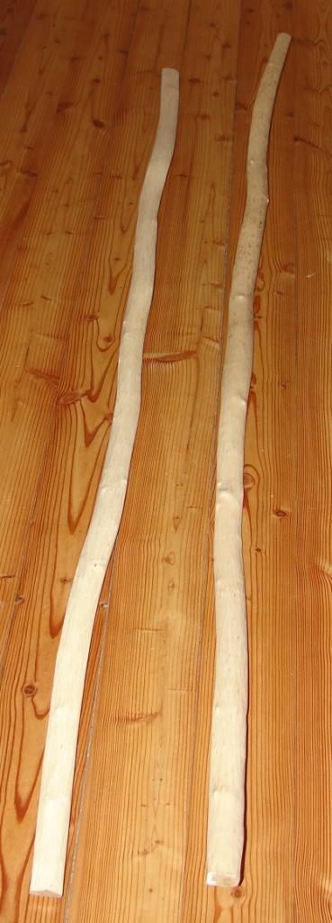

Sohn hat viel geschafft, zwischendurch hab ich meine geflippte Eberesche weitergetillert .
Derweil hat Sohnemann an seiner Eberesche geraspelt , geraspelt und geraspelt...wie gestern und vorgestern .
Nach erfolgreichem Bodentiller habe ich dann die Raspelspuren auf dem Bandschleifer beseitigt und das ganze Design etwas beigezogen.
Danach war eigentlich nicht mehr sehr viel zu tun, das passte nach dem planschleifen alles schon recht gut, 2 "grössere" Äste zeigen zwar deutlich steifere Stellen am tiller aber so wird er bleiben .
vor: http://www.fletchers-corner.de/viewtopi ... 36#p265336
zurück :
http://www.fletchers-corner.de/viewtopi ... 90#p264490
zurück :
