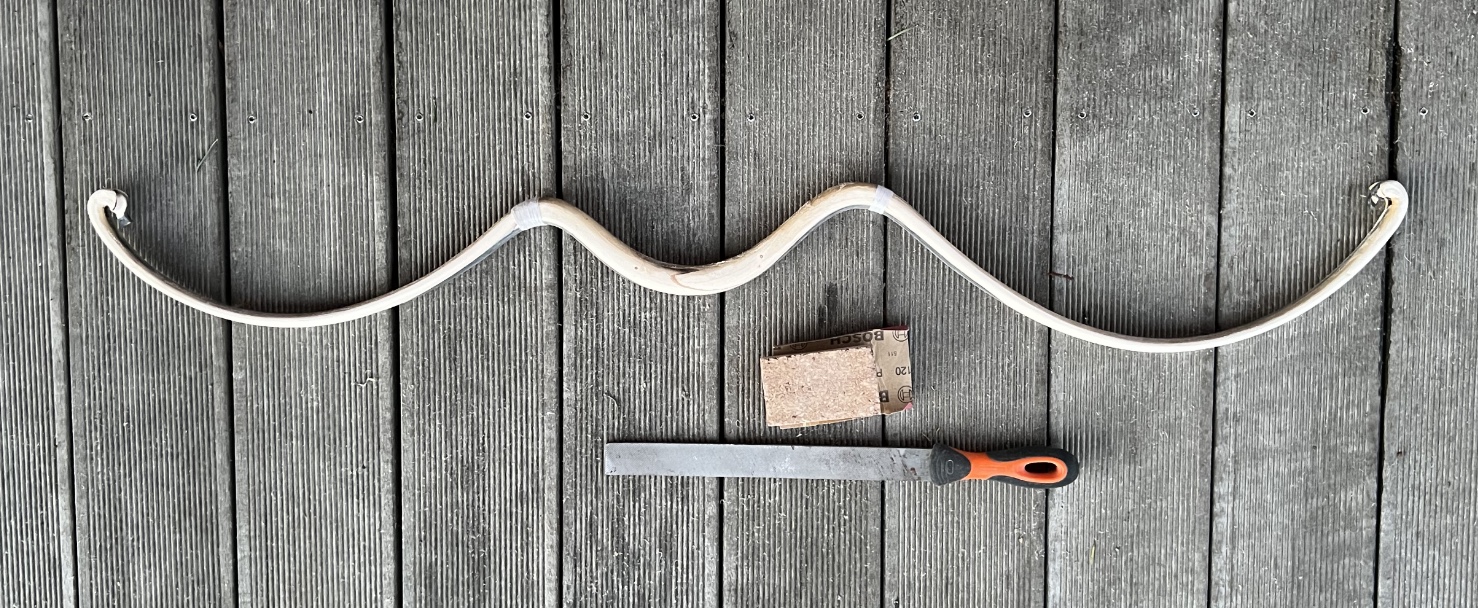

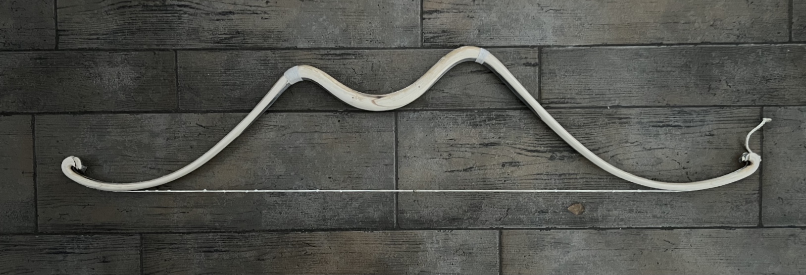

Geplant ist noch eine 2.Sitzung. Dabei werden kurze Sehnen im Tipbereich aufgebracht. Auch an den seitlichen Rändern im Wurfarmrückenbereich sind noch Sehnen geplant.

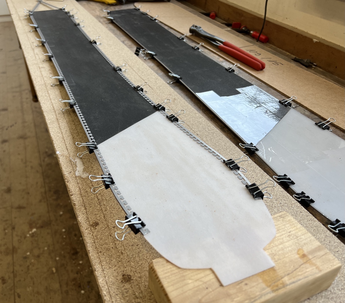

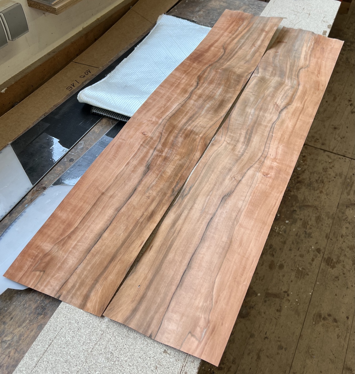

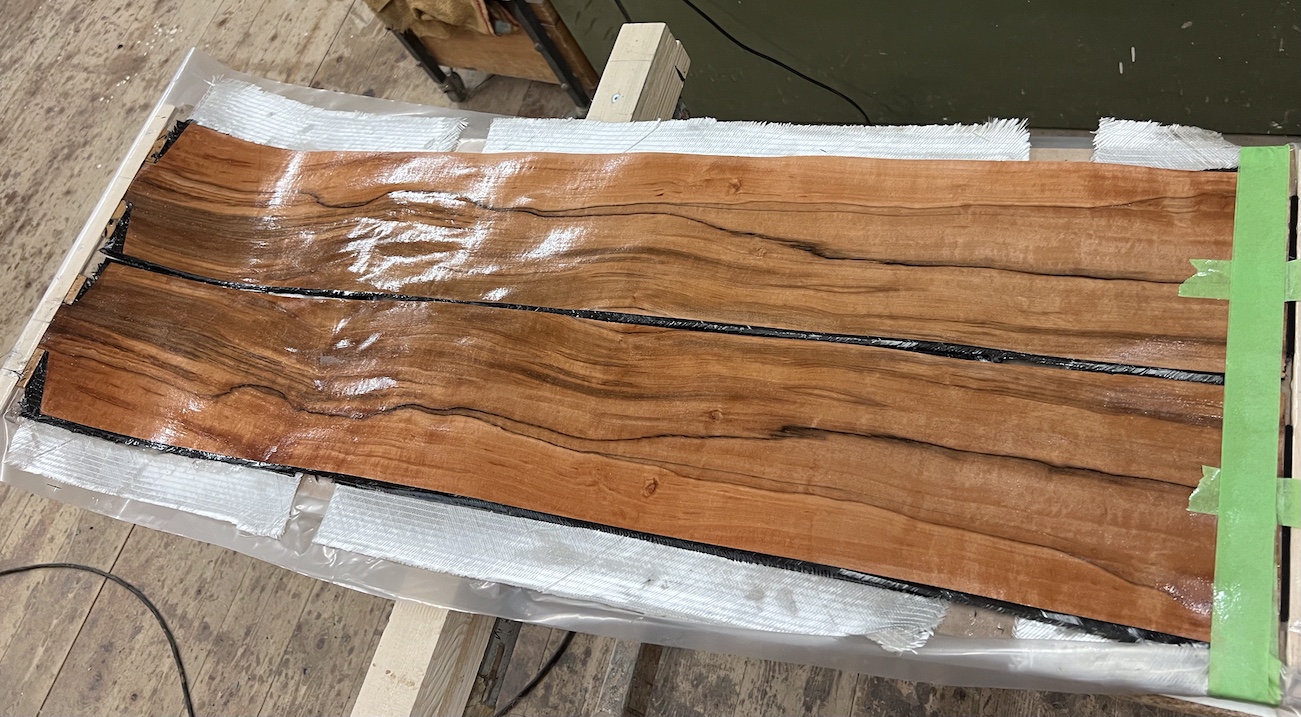

Heute einmal nicht Bogen gebaut, dafür was ganz anderes gemacht. Eine Tischlerei bei uns bietet Skibaukurse an und ich nehme jetzt 2 Tage an diesem Kurs teil. Baue mir einen Snowlynx, das ist ein Tiefschnee Kurzschi, 109cm lang und 15cm bis 17cm breit. Heute alles laminiert, 11 Schichten, das Deckfurnier ist ein schöner Apfelbaum. Das ganze wird jetzt über Nacht Vakuum verpresst und morgen wird weiter gearbeitet.

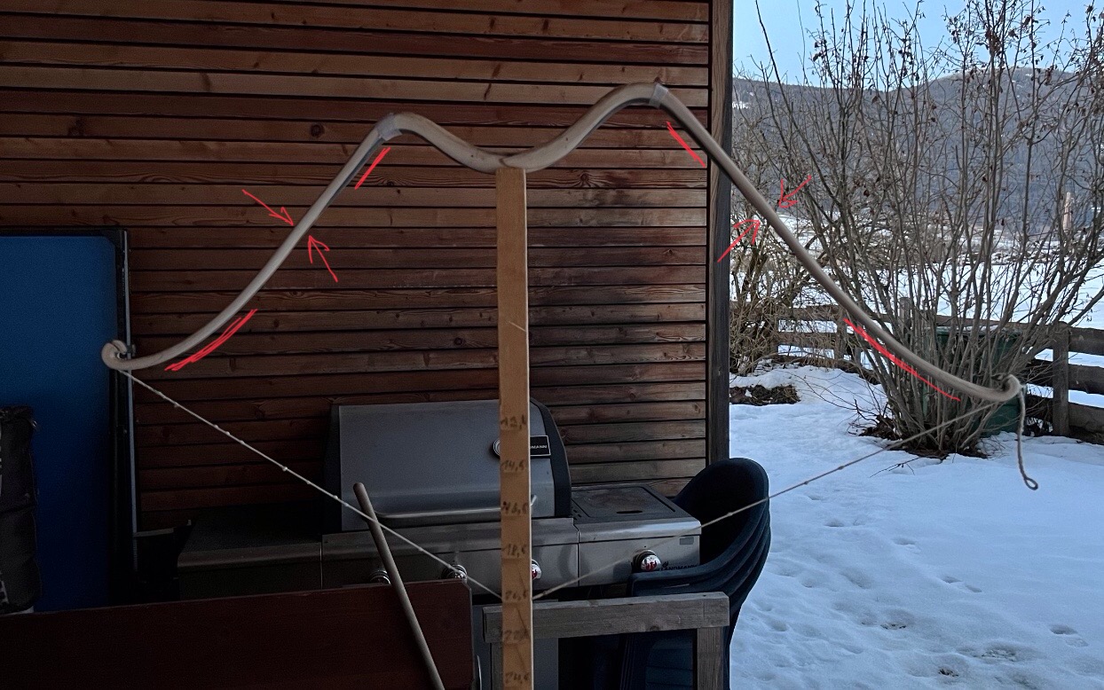

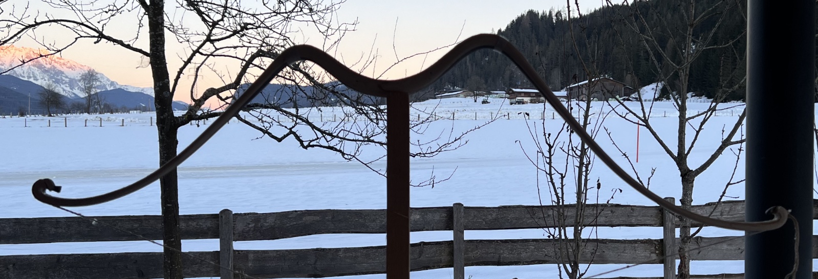

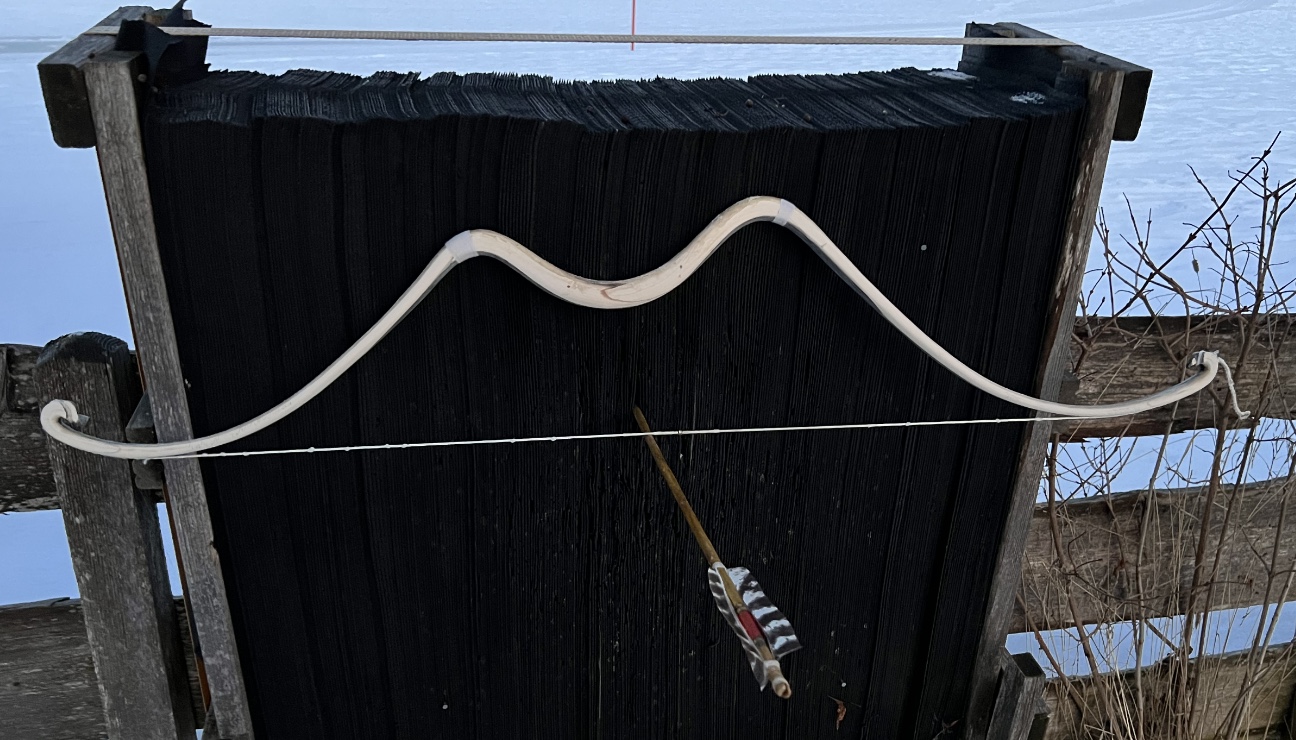

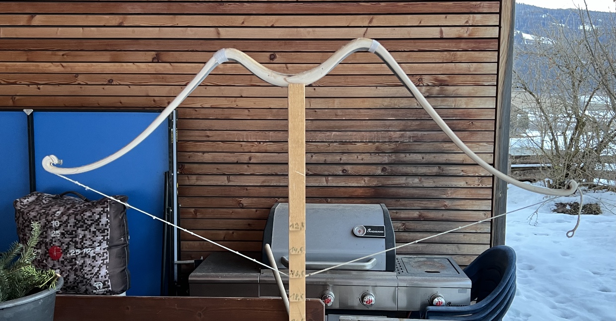

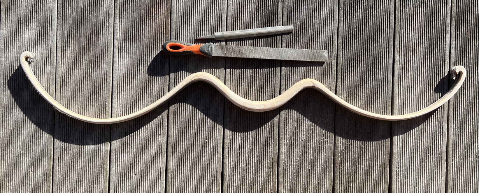

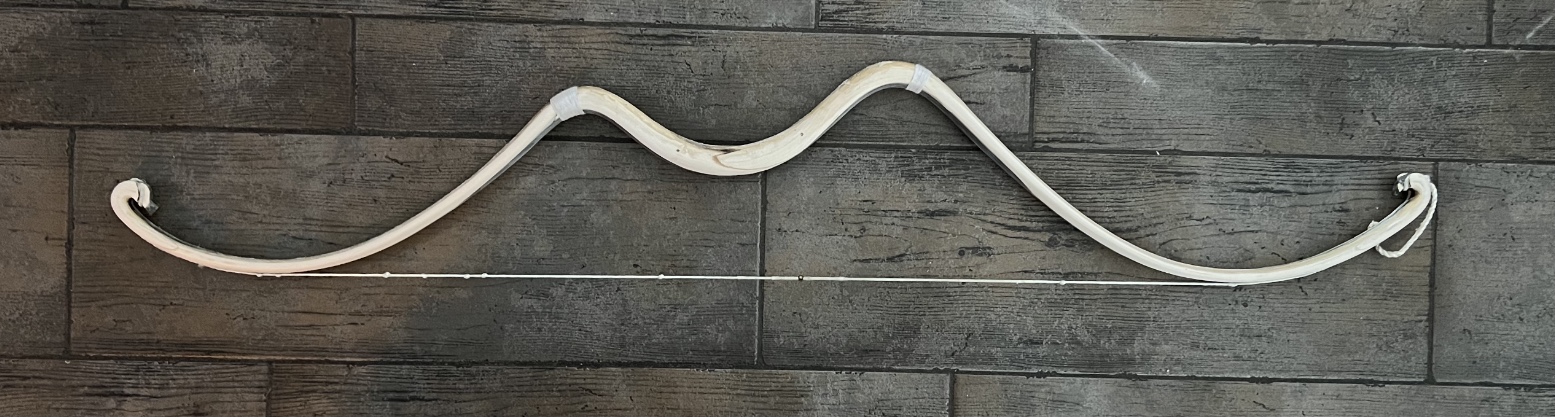

Heute Tillerbeginn. Zuerst Facettentiller mit der Feile zur Formgebung. Dann erstes Aufspannen und Herantasten an die Standhóhe (13,5cm). dann weiter Tillern, Anzeichnen mit dem Bleistift, mit Feile und Schleifpapier abtragen, ab 20 Zoll entsteht beidseits ein kleiner Bauch (rote Pfeile). Ich möchte im Vollauszug aber gerade Wurfarme. An den Linien werde ich entsprechend Material abtragen und hoffe auf mein gewünschtes Tillerbild zu kommen. Derzeit knappe 50 Pfund bei 20,5 Zoll Auszug. Die ersten Pfeile mussten natürlich auch schon fliegen. LG Stephan

Re: Saplingbow 16, chirurg, späte Traubenkirsche, Ahorn, Hasel, Holler, 5x Hartriegel
Das sieht schon hervorragend aus
Auf eine weitere Sehnenlage wirst du dann wohl verzichten?
- Beiträge: 1482
- Hat gedankt: 149 Mal
- Hat Dank erhalten: 402 Mal

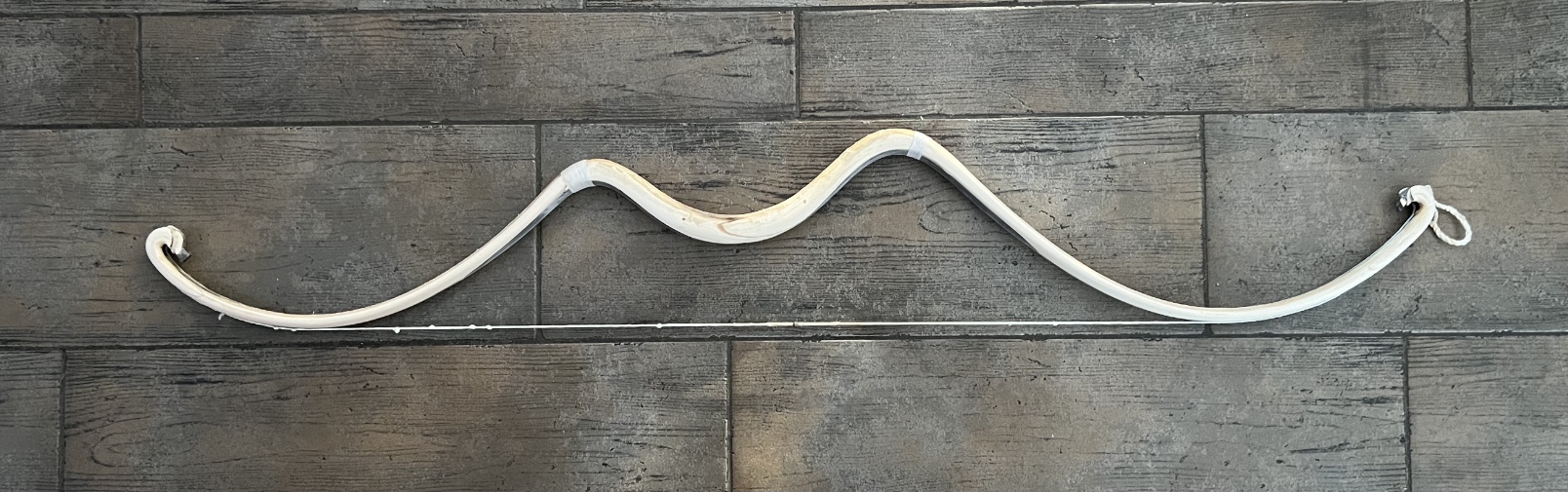

In Rückenmitte ist die Sehnenschicht ca. 3mm dick. Noch eine Sehnenschicht, fürchte ich, würde den Reflex in den Wurfarmen noch verstärken. Wenn ich den leichten Deflex im Bereich der Pfeile nicht wegkriege, dann würde ich eher eine kleine Hornplatte bauchseitig aufkleben. Geplant ist auch ein Rohhaut Backing und Facing. Mit Rohhaut am Bauch habe ich keine Erfahrung. Geht das oder knittert es? Wie soll ich es aufbringen? Aus einem Stück mit Stoß in Bogenbauchmitte? Oder zuerst bauchseitig und dann einen weiteren Streifen am Rücken? Überlappung seitlich am Bauch 5-7mm?

Eine Frage zum Pfeil, die Federn sind ja nicht geklebt, Native-American-Style sozusagen. Schießt du die oft? Kannst du was zur Dauerhaltbarkeit der Befiederung sagen? Kann mir vorstellen, dass so ne lose Feder weniger abkann, als eine festgeklebte.

Indie12!
Richtig, das ist ein native style Pfeil, Holz Berberitze, relativ schwer, Federn sind nicht geklebt. Werden mit der Zeit immer lockerer und schlupfen dann irgendwann aus den Wicklungen. Besser ist definitiv kleben!

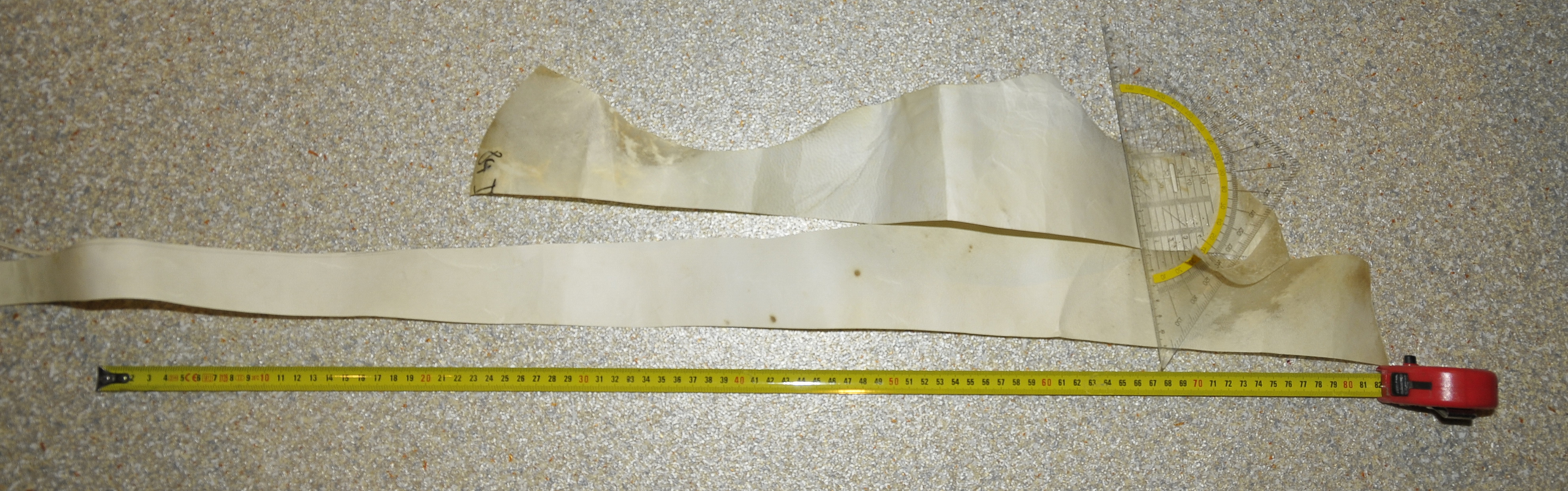

Da kenn ich mich auch nicht aus. Ich hatte bis jetzt Rohhaut von Ziegen, Rind (und Kalb). Alle 3 stark unterschiedlich in der Dicke (ab ca. 0,3 - 2 mm im trockenen Zustand). Die Haut vom Rind/Kalb wird nach dem trocknen steinhart, die von der Ziege ist Pergament. Rückenseitig habe ich Kalbsrohhaut schon verwendet - hier waren auch Überlappungen dabei, die Bereiche muss man schleifen, sonst wird's zu dick.
Prinzipiell dürfte es aber kein Problem sein auch bauchseitig Rohhaut zu verwenden - ich glaube auch nicht, dass die knittert. Kleben würde ich mit Glutinleim. Erst Bauch, dann Rücken mit seitlicher Überlappung. Erst den Überlappungsbereich von der Bauchlage dünn ausschleifen, dann die Rückenseite kleben und wieder den Überlappungsbereich schleifen. Allerdings ist das Handling der feuchten Haut in Kombi mit dem Kleber nicht ganz einfach. Die Haut läßt sich leicht unbeabsichtigt dehnen und rutscht ständig rum (zumindest bei der Verwendung von Fisch-Kaltleim). Ist eine ziemliche Fummelei. Ziegenrohhaut dürfte einfacher zu verwenden sein.
- Beiträge: 6301
- Hat gedankt: 79 Mal
- Hat Dank erhalten: 245 Mal
Ich würde auch auf jeden Fall Rohhaut von der Ziege nehmen, die ist schön dünn und überlappend aufbringen, Stoß auf Stoß geht ja nicht, da sich die Haut beim Trocknen zusammenzieht.
Bei den Überlappungen must man auch nicht ausdünnen (schärfen) da die Haut ja sehr dünn ist, nur leicht anschleifen.

Danke für die Tipps! Hoffe, dass ich die Ziegenrohhaut noch rechtzeitig kriege. Meine Restbestände reichen nur mehr für schmale Streifen (Kreuzwicklung)

Ich hab auch nur mehr Reste, ich hätte noch Rohhaut von einem Hirsch, die ist auch etwas dünner, den hat eine Bekannte von mir erlegt.
Allerdings hab ich selber enthäutet und die Haare mit Lauge entfernt, sieht deshalb nicht so toll aus.
Falls du was brauchst dann schick mir eine PM.
