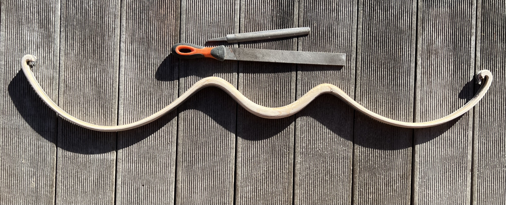

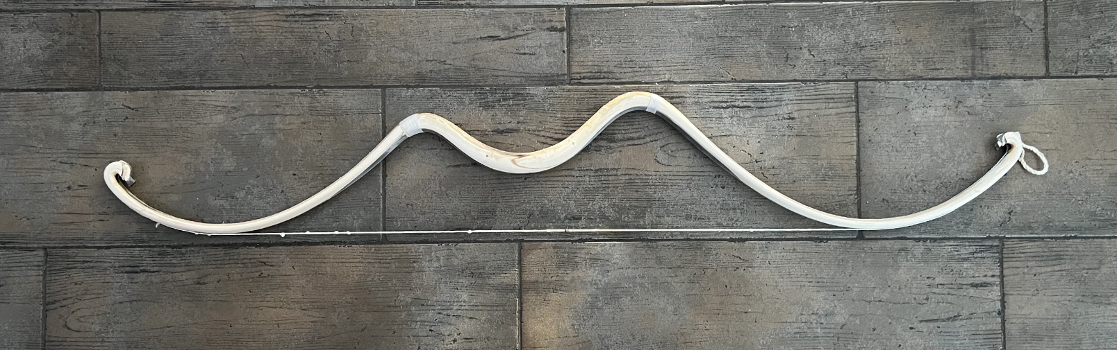

Geplant ist noch eine 2.Sitzung. Dabei werden kurze Sehnen im Tipbereich aufgebracht. Auch an den seitlichen Rändern im Wurfarmrückenbereich sind noch Sehnen geplant.

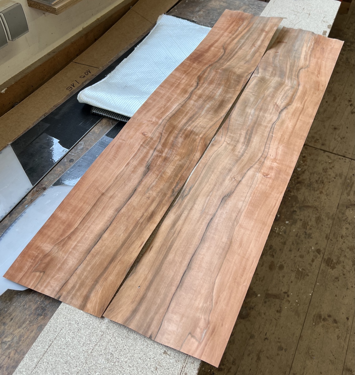

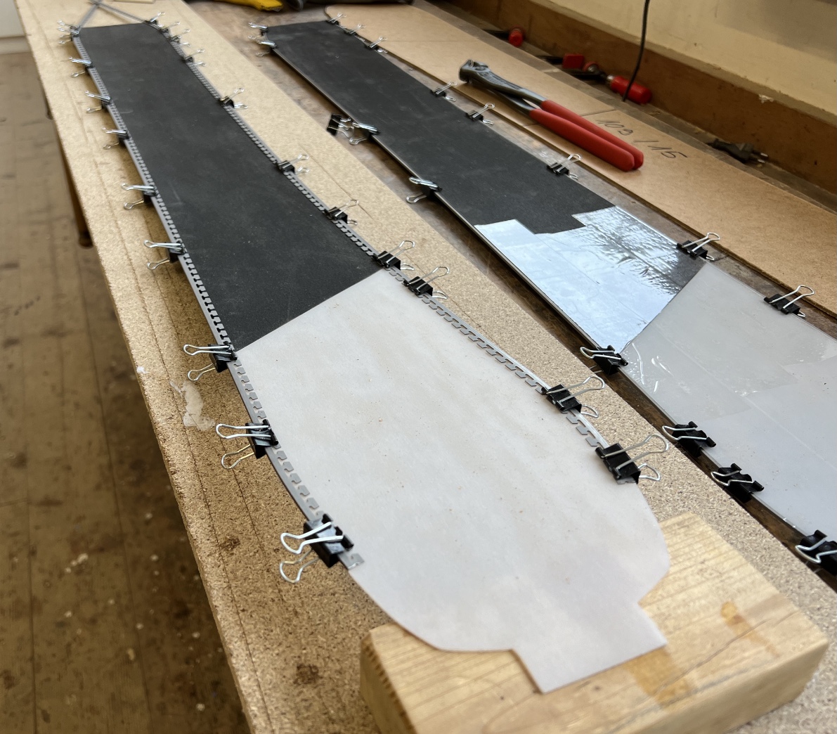

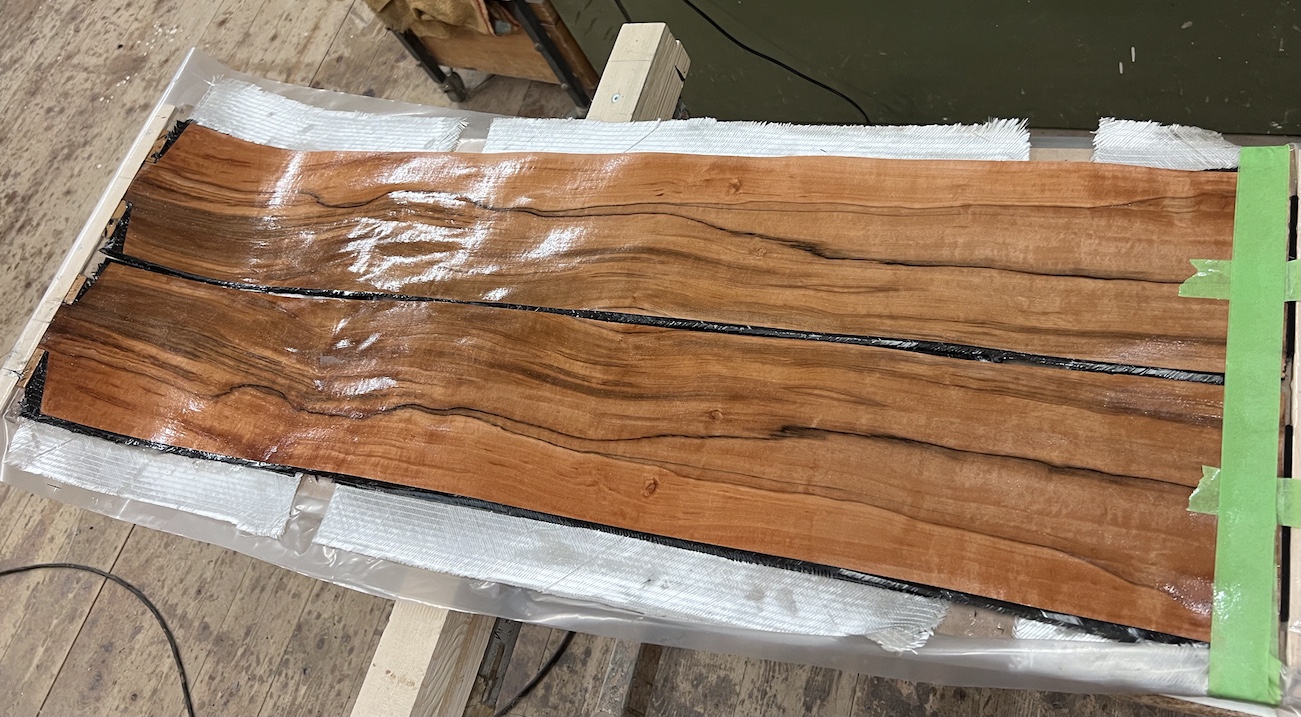

Heute einmal nicht Bogen gebaut, dafür was ganz anderes gemacht. Eine Tischlerei bei uns bietet Skibaukurse an und ich nehme jetzt 2 Tage an diesem Kurs teil. Baue mir einen Snowlynx, das ist ein Tiefschnee Kurzschi, 109cm lang und 15cm bis 17cm breit. Heute alles laminiert, 11 Schichten, das Deckfurnier ist ein schöner Apfelbaum. Das ganze wird jetzt über Nacht Vakuum verpresst und morgen wird weiter gearbeitet.

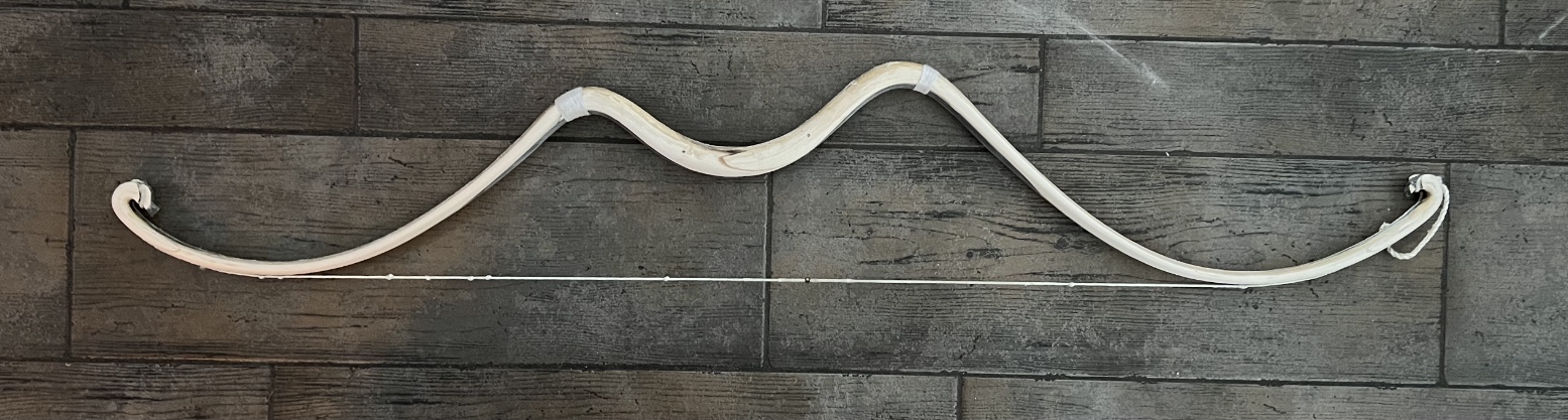

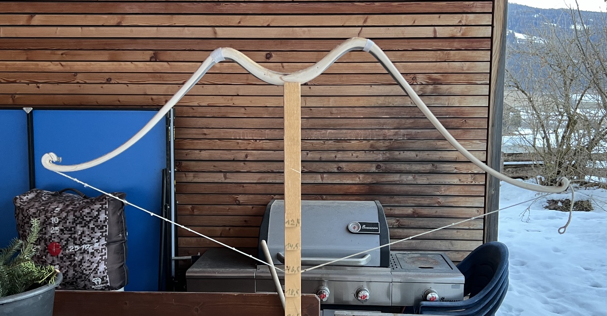

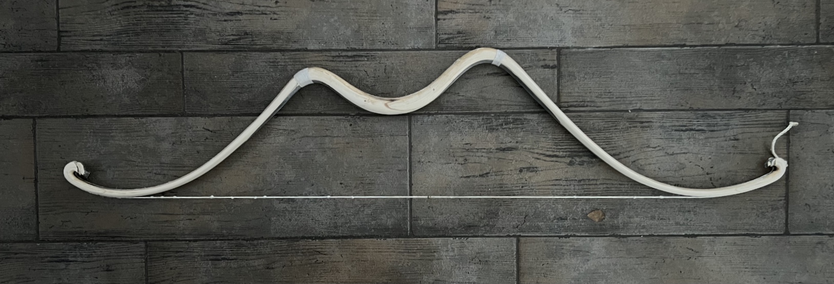

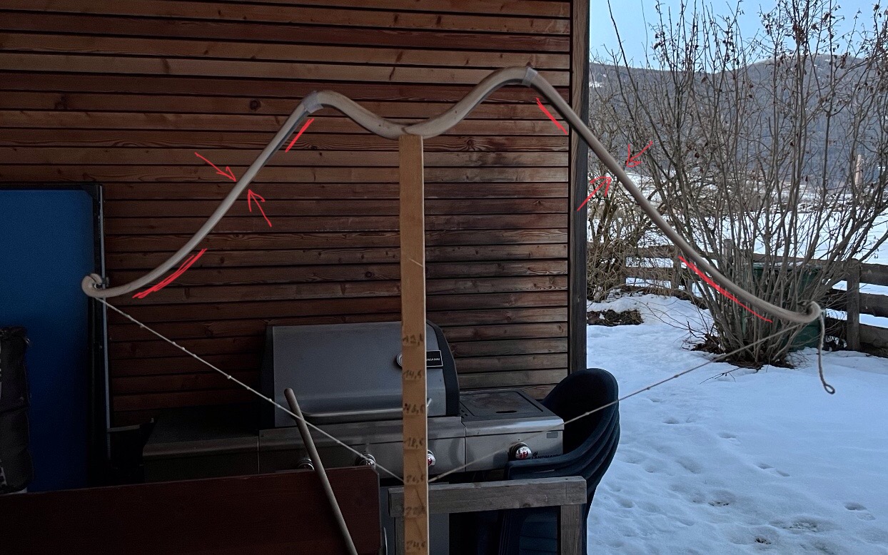

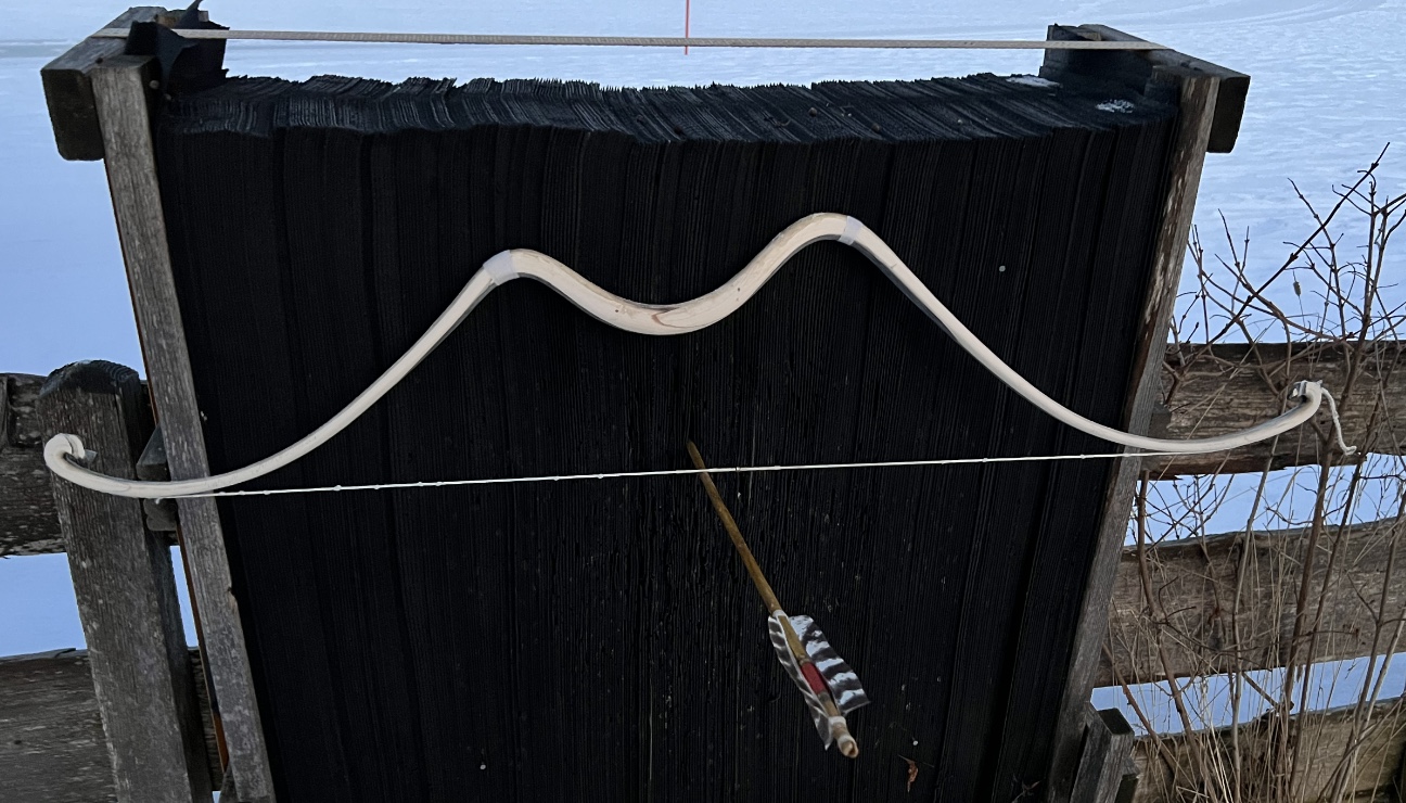

Heute Tillerbeginn. Zuerst Facettentiller mit der Feile zur Formgebung. Dann erstes Aufspannen und Herantasten an die Standhóhe (13,5cm). dann weiter Tillern, Anzeichnen mit dem Bleistift, mit Feile und Schleifpapier abtragen, ab 20 Zoll entsteht beidseits ein kleiner Bauch (rote Pfeile). Ich möchte im Vollauszug aber gerade Wurfarme. An den Linien werde ich entsprechend Material abtragen und hoffe auf mein gewünschtes Tillerbild zu kommen. Derzeit knappe 50 Pfund bei 20,5 Zoll Auszug. Die ersten Pfeile mussten natürlich auch schon fliegen. LG Stephan
Beiträge: 6318
Hat gedankt: 157 Mal
Hat Dank erhalten: 246 Mal
Re: Saplingbow 16, chirurg, späte Traubenkirsche, Ahorn, Hasel, Holler, 5x Hartriegel
Das sieht schon hervorragend aus 👍
Auf eine weitere Sehnenlage wirst du dann wohl verzichten?

In Rückenmitte ist die Sehnenschicht ca. 3mm dick. Noch eine Sehnenschicht, fürchte ich, würde den Reflex in den Wurfarmen noch verstärken. Wenn ich den leichten Deflex im Bereich der Pfeile nicht wegkriege, dann würde ich eher eine kleine Hornplatte bauchseitig aufkleben. Geplant ist auch ein Rohhaut Backing und Facing. Mit Rohhaut am Bauch habe ich keine Erfahrung. Geht das oder knittert es? Wie soll ich es aufbringen? Aus einem Stück mit Stoß in Bogenbauchmitte? Oder zuerst bauchseitig und dann einen weiteren Streifen am Rücken? Überlappung seitlich am Bauch 5-7mm?

Eine Frage zum Pfeil, die Federn sind ja nicht geklebt, Native-American-Style sozusagen. Schießt du die oft? Kannst du was zur Dauerhaltbarkeit der Befiederung sagen? Kann mir vorstellen, dass so ne lose Feder weniger abkann, als eine festgeklebte.
Gruß Martin
Beiträge: 1087
Hat gedankt: 71 Mal
Hat Dank erhalten: 198 Mal
Indie12!
Richtig, das ist ein native style Pfeil, Holz Berberitze, relativ schwer, Federn sind nicht geklebt. Werden mit der Zeit immer lockerer und schlupfen dann irgendwann aus den Wicklungen. Besser ist definitiv kleben!
