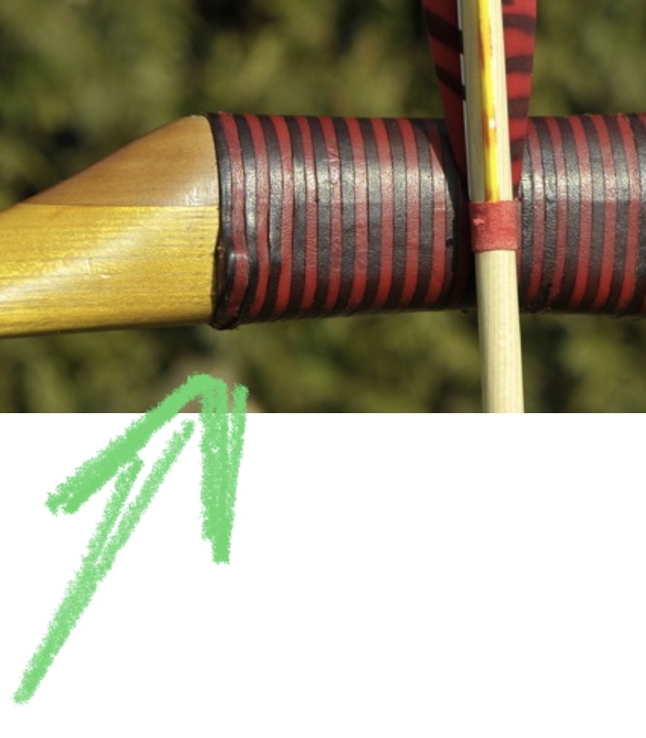

Re: Mein Bogen mit euch zusammen
Servus, wie gesagt wenn unbedingt eine Pfeilauflage dann genügt ein Stück Leder unter der Griffwicklung.

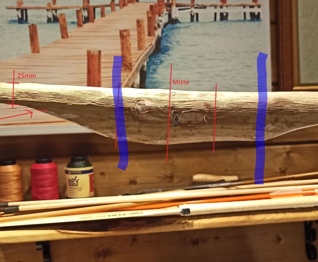

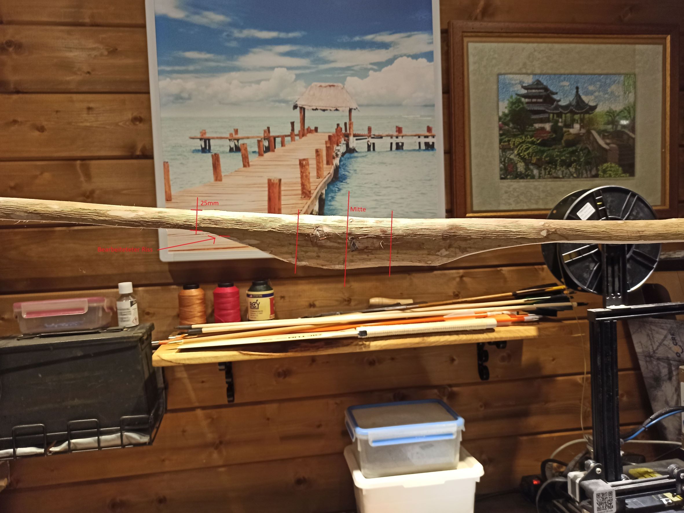

Brauch mal eure Hilfe.
Bei der Bearbeitung ist mir ein Riss entstanden. Es war der Klassiker, ich habe das Ziehmesser in die falsche Richtung benutzt und ne Spalt Wirkung Richtung griff erzielt. Habe aber jetzt aber den späteren FO soweit zurück geschnitten, das man keinen Riss mehr sieht. Jedoch ist ein Riss ja immer deutlich tiefer als man ihn sieht. Ich brauche eure Einschätzung:
1. Nicht schlimm weil da eh noch viel weg kommt später?
2. Den Mittelpunkt des Bogens um gut 5cm nach rechts verschieben wäre möglich, dann wäre der riss Save raus, muss nur auf die 2,5cm dicke Stelle aufpassen. Nachteil ich verliere 5cm Bogenlänge (er ist aber eh noch 196cm lang)

Wie groß ist der Abstand zw den beiden blauen Linien?
Der ist noch lang genug, mehr als 180 cm für einen Flachbogen brauchst du nicht.
also wenn das 16 cm im Griff sind, hast sowieso noch genug Luft.
Wenn du ihn so (wie auf dem Bild) gestaltest, hast du immer noch ein ca 12-14cm Griff der auf jeden Fall ausreicht: Ich hab große Maurerhände und mir reichen 10-12cm Griff
Die blauen Linien sind natürlich nicht wie im Bilderbuch gezeichnet, aber durch die Kurven in den Fadeouts fällt dein Riss wahrscheinlich sowieso weg.
Wenn nicht.. der Bereich wird voraussichtlich sowieso biegesteif sein.. dann würde ich zur Sicherheit 2K Kleber einföhnen und gut ist

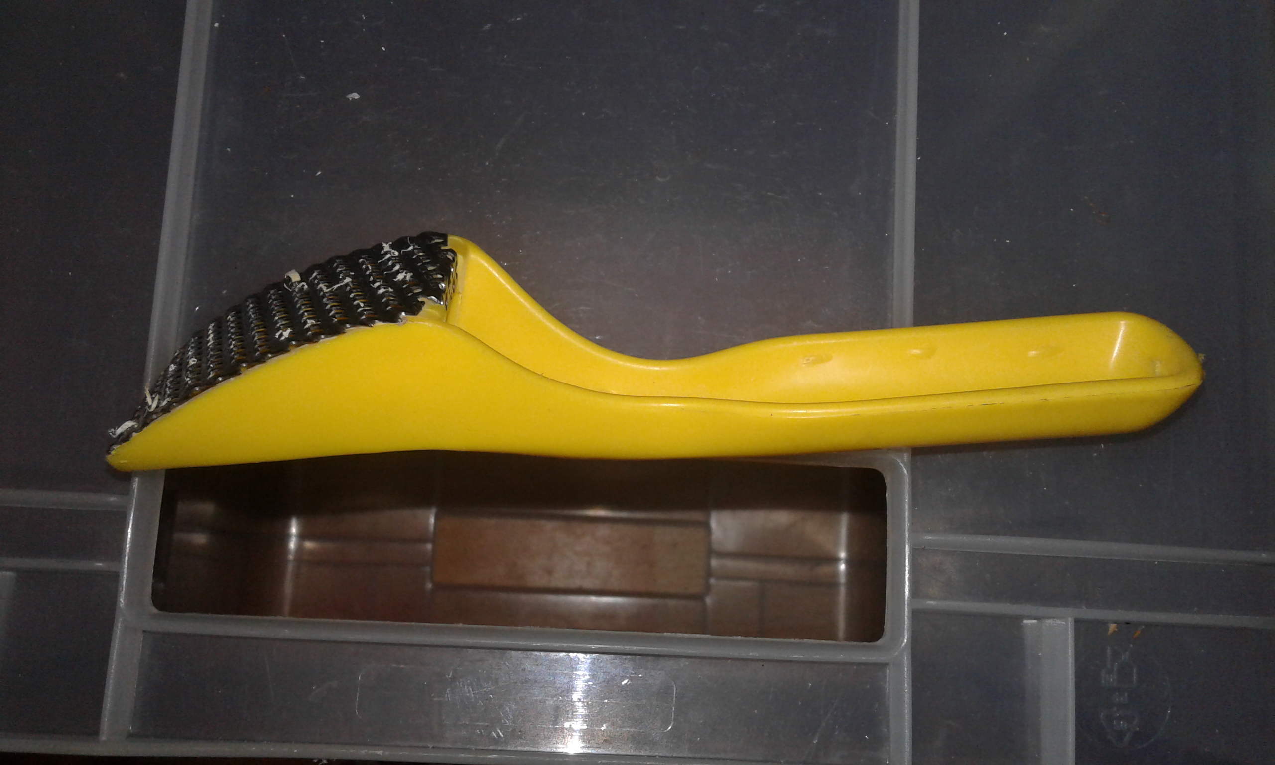

Hufraspel
Wie machst du mit einer breiten Hufraspel Fadeouts? Kann ich mir im Moment nicht so richtig vorstellen, aber ich benutze diese Raspeln nicht (hatte aber schon mal eine).
Ich finde Halbrundraspeln für kleinere Radien und Kabinettraspeln für etwas größere Radien passend.
ein simples Ding,gibts im Baumarkt,nennt sich Trockenbauraspel.
Ca 5€,hält ewig,wenn man nur Holz bearbeitet. Für Fades optimal,man kann supergut auch kurviges inder Länge bearbeiten.
Kurva
Uups, wenns nur 5cm bei 196cm Länge sind.. shice drauf. Mein längster Bogen ist 192cm lang, also ca 4Finger über meinem Kopf,ungespannt. Ich bin 185cm groß. Du hast noch massig Fleisch/&Holz..
