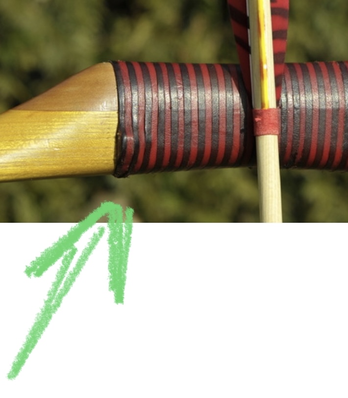

Servus, wie gesagt wenn unbedingt eine Pfeilauflage dann genügt ein Stück Leder unter der Griffwicklung.
