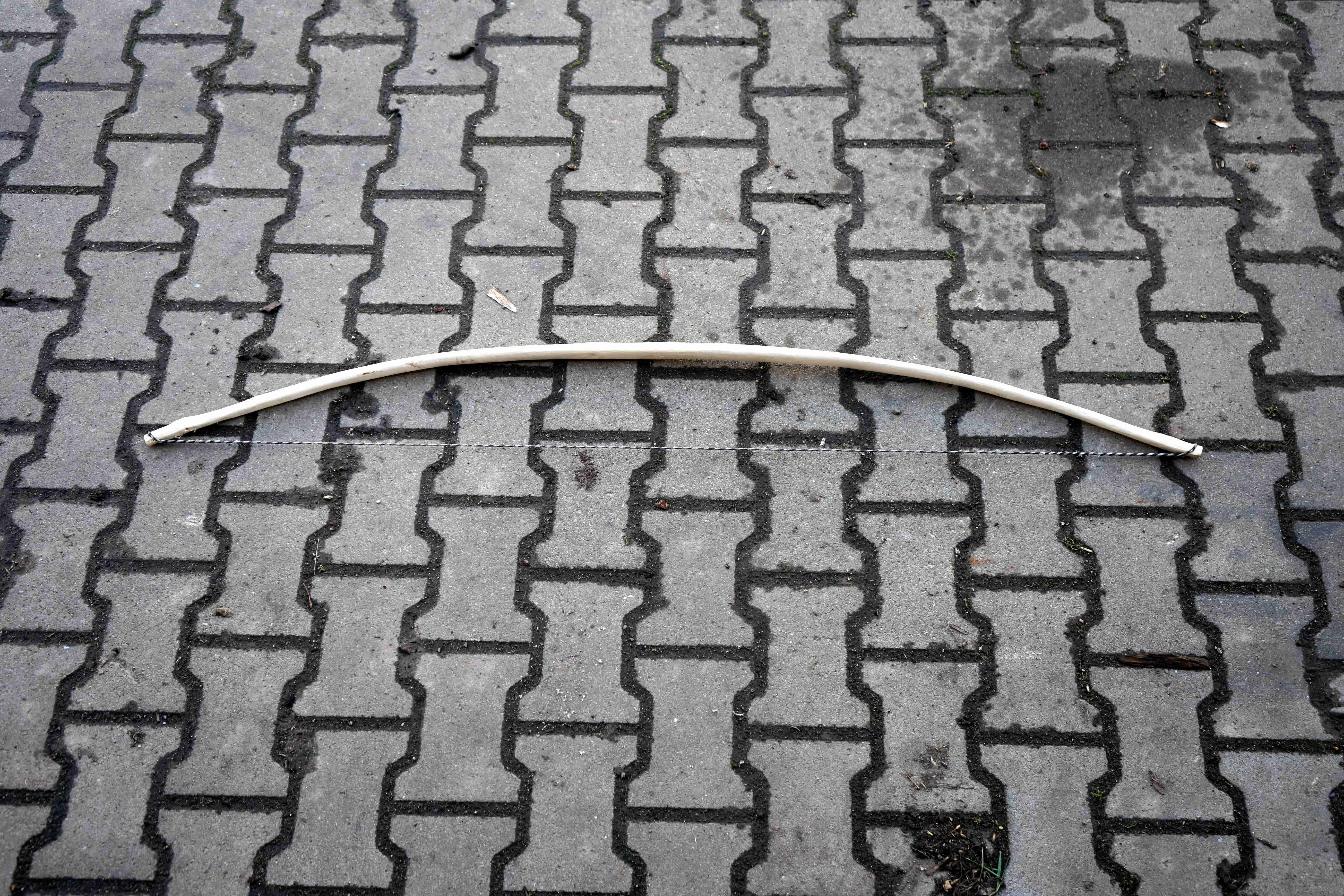

Gestern habe ich mir zuerst angeguckt, was ich beim letzten mal verbrochen habe. Ich hatte einen Minideflex oben (auf dem Standhöhenfoto vom letzten mal rechts) vernachlässigt, links war also nicht nur stärker, rechts war auch partiell zu schwach. Wahrscheinlich schon im Bodentiller hatte ich dort eine Schwachstelle eingebaut und vertieft. Ich war bis zu einer harmonischen Biegung rechts gekommen, die auf Standhöhe immer die ehemalige Schwachstelle betont.
Gestern habe ich im Wesentlichen den anderen Wurfarm abgetragen, also (Foto vom letzten mal) Links über die ganze Länge, rechts noch griffnah ein wenig. Dann die Biegung harmonisiert, jetzt biegen beide Wurfarme auf Standhöhe wesentlich etwas außen von der Mitte, sonst aber überall (etwas stärker rechts). Beim Auszug wird der Tiller rund. Knapp neben dem Druckpunkt sind mir an einem Ast Späne ausgerissen, dort sind aber keine Stauchbrüche zu erkennen. Das werde ich noch verfüllen, wahrscheinlich mit Epoxi.
Der Bogen hat erheblich Set entwickelt (Schwachstelle + grenzwertig weiter Auszug), natürlich am Minideflex und kongruent dazu auf der anderen Seite.
Ich bin jetzt bei 26´´/33lb, mehr ist ohne weitere Behandlung nicht mehr drin. Geschliffen habe ich bis 120er, keine Knitter zu sehen. Ich werde jetzt bis auf 240er schleifen und dann sanft tempern, mit 33 lb macht das nämlich noch nicht wirklich Spaß. Das erhöht das Zuggewicht zwar nur marginal, macht den Bogen (wenn er hält) aber insgesamt hibbeliger, und vielleicht kann ich den Set noch etwas rausdrücken.

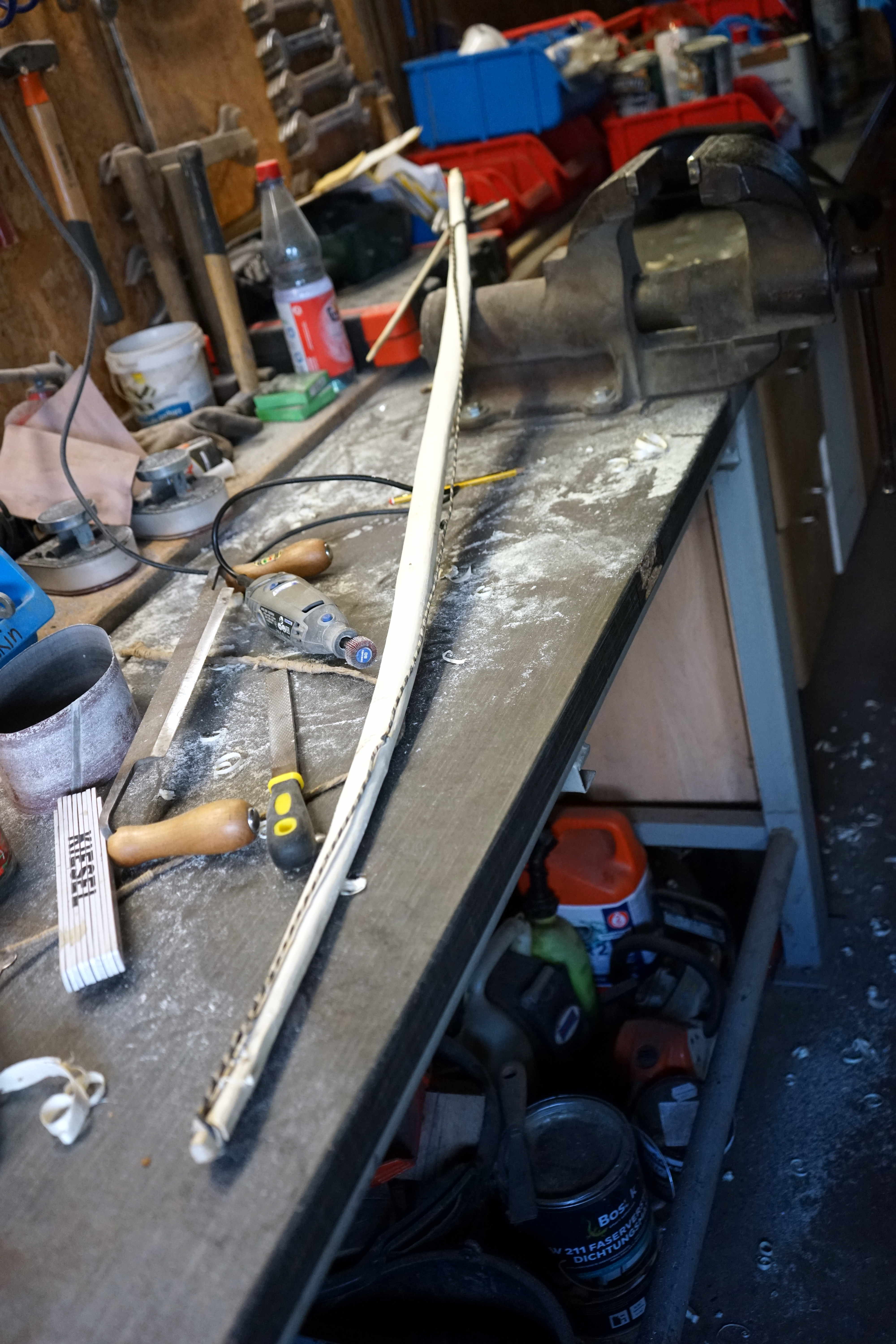

Werkzeug: Zugmesser, Raspel, Dremel (Schleiffächer), Opinel

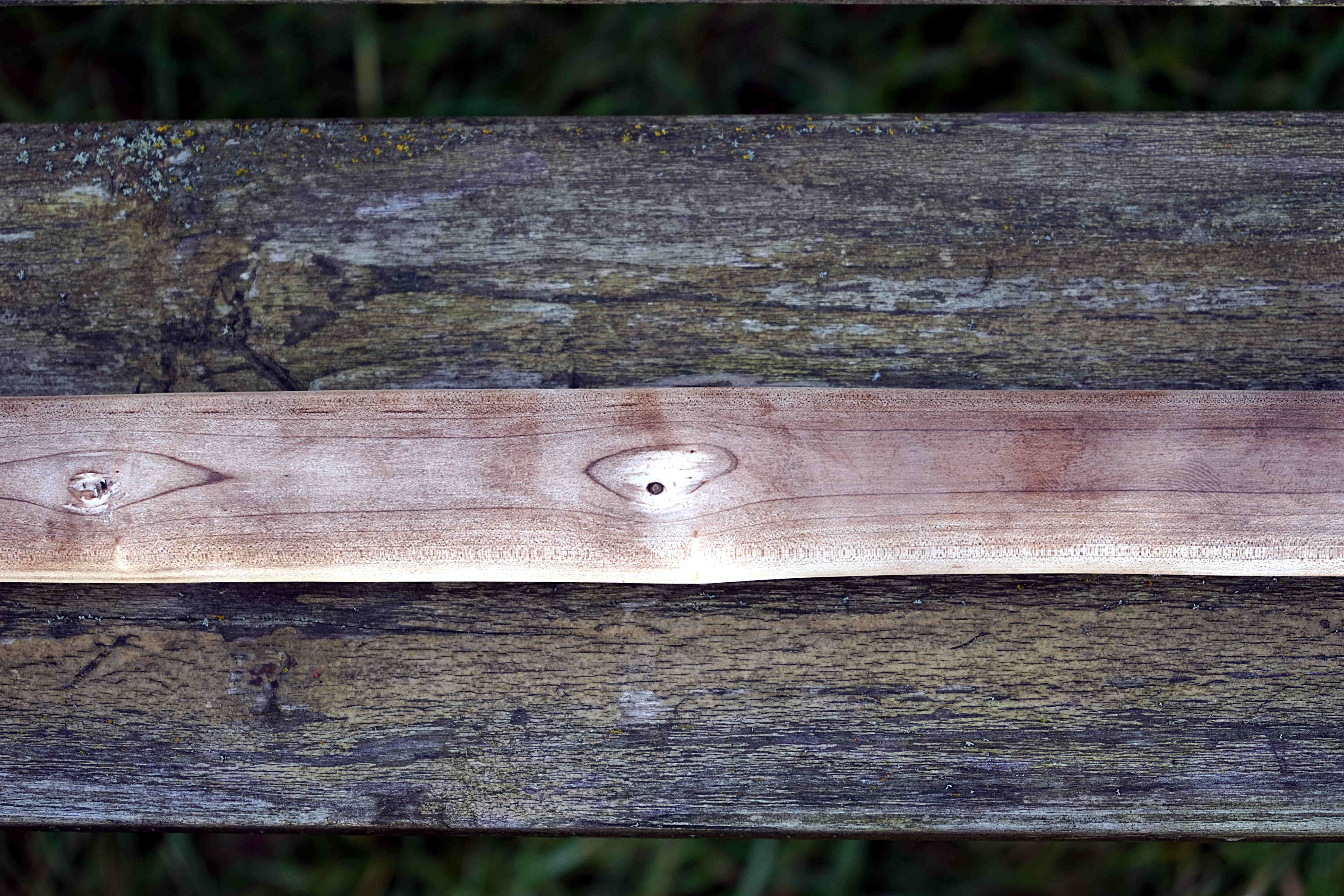

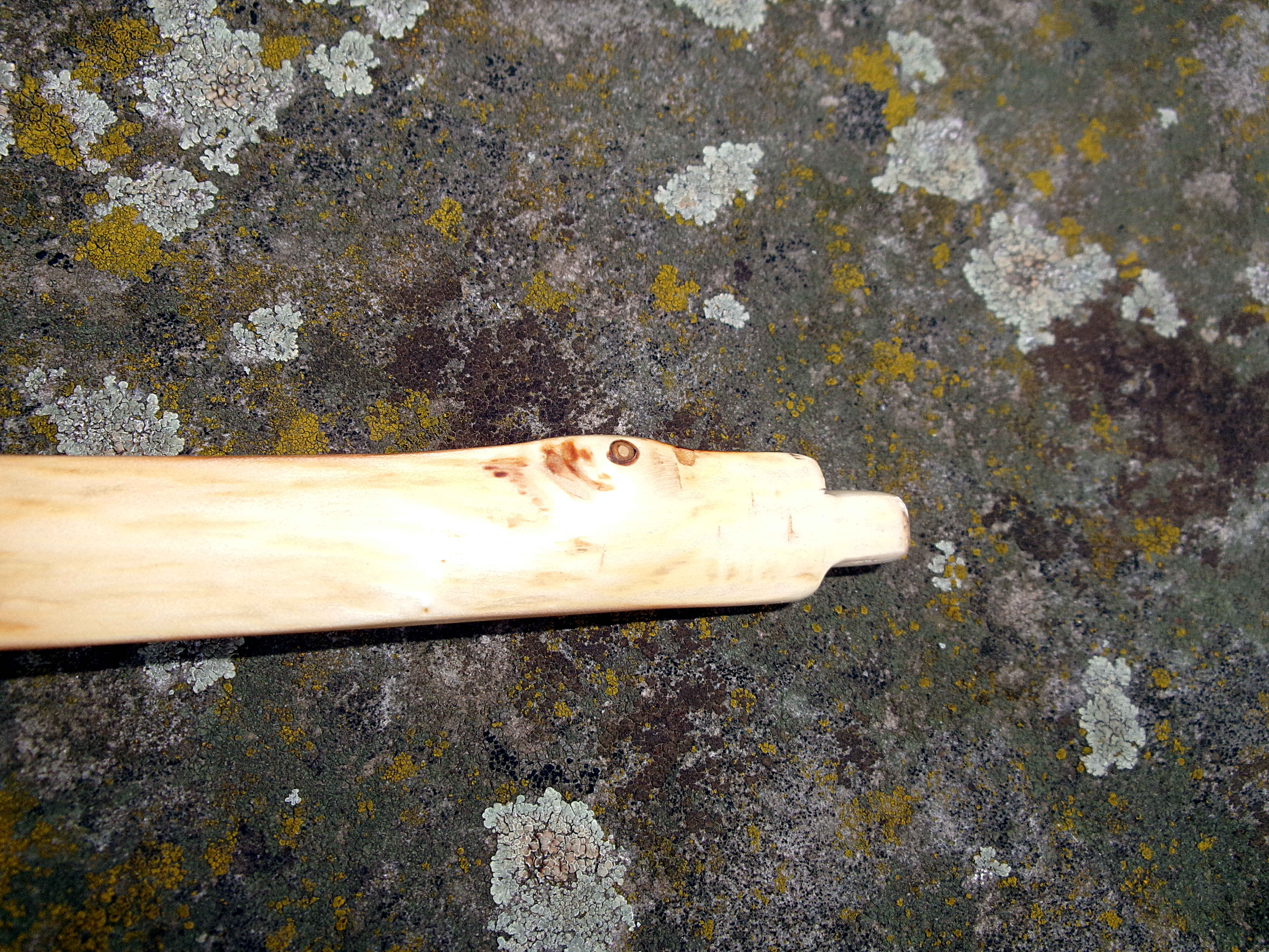

Bedenklich finde ich, dass sich über dem Spanausriss, also knapp neben dem Druckpunkt, Minirisse (max. 2 cm lang) an einem Ast auf dem Rücken gezeigt haben. Bedenklich finde ich nicht die Risse, eine straffe Wicklung davor und dananch und vorher etwas dünnen Kleber reinlaufen lassen, dann reißt da nichts mehr weiter, aber die Risse haben ja eine Ursache, und beim Schleifen des Rückens habe ich sie noch nicht gesehen. Erklärungsversuch: Gewichtverlust durch austretendes Wasser bedeutet Schwindung, und dort war eben einfach genug Spannung drin, dass das reißt. Dann müssten sie sich eigentlich auch wieder schließen, wickeln muss ich trotzdem. Mal sehen.

Würde auch auf die HLP tippen, muss nicht mal Reflex eingespannt gewesen sein, bisschen zu viel Feuchtigkeit drin und bisschen zu schnell erhitzt, dann kann das an so einem Knoten schon mal reisen. Ich würde das nicht mal wickeln. Sekundenkleber rein laufen lassen oder epoxy rein Föhnen und gut is

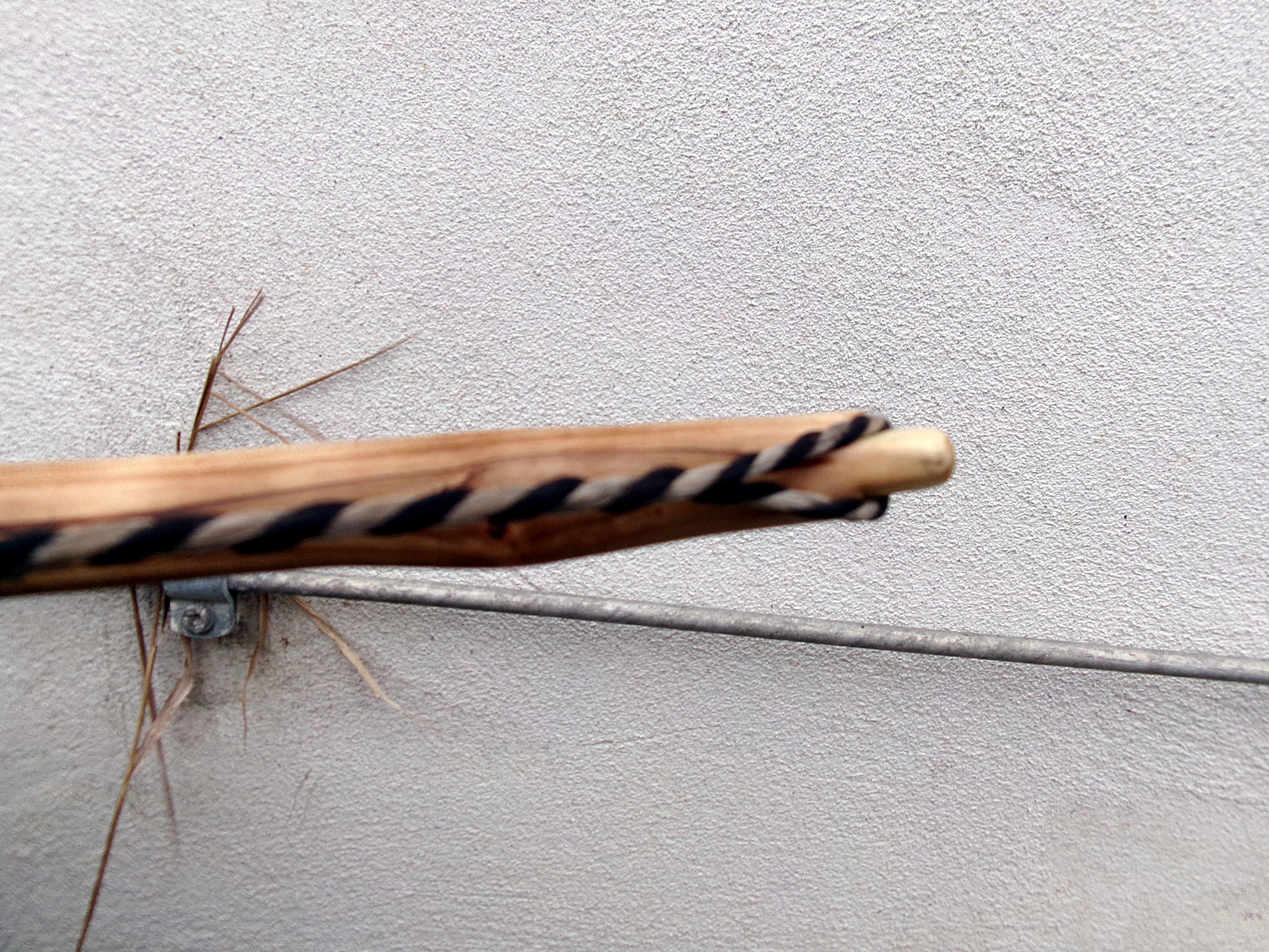

Ich haben noch ein weinig gekratzt und nachgetempert, weil ich bei näherem Hinsehen Knautschis gefunden habe, in den Hauptbiegezonen, die wurden erst nach dem Tempern auffällig. Die Risse sind zugegangen, ich werde nur davor und danach wickeln. Beim zweitenTempern war er reflex eingespannt (beim ersten mal nicht), dabei habe ich blöderweise den Rücken partiell mit verfärbt, bis jetzt hält es. Fühlt sich noch etwas besser an, vor allem stärker. Der Set ist nach ein Paar Pfeilen bei einem Zoll.

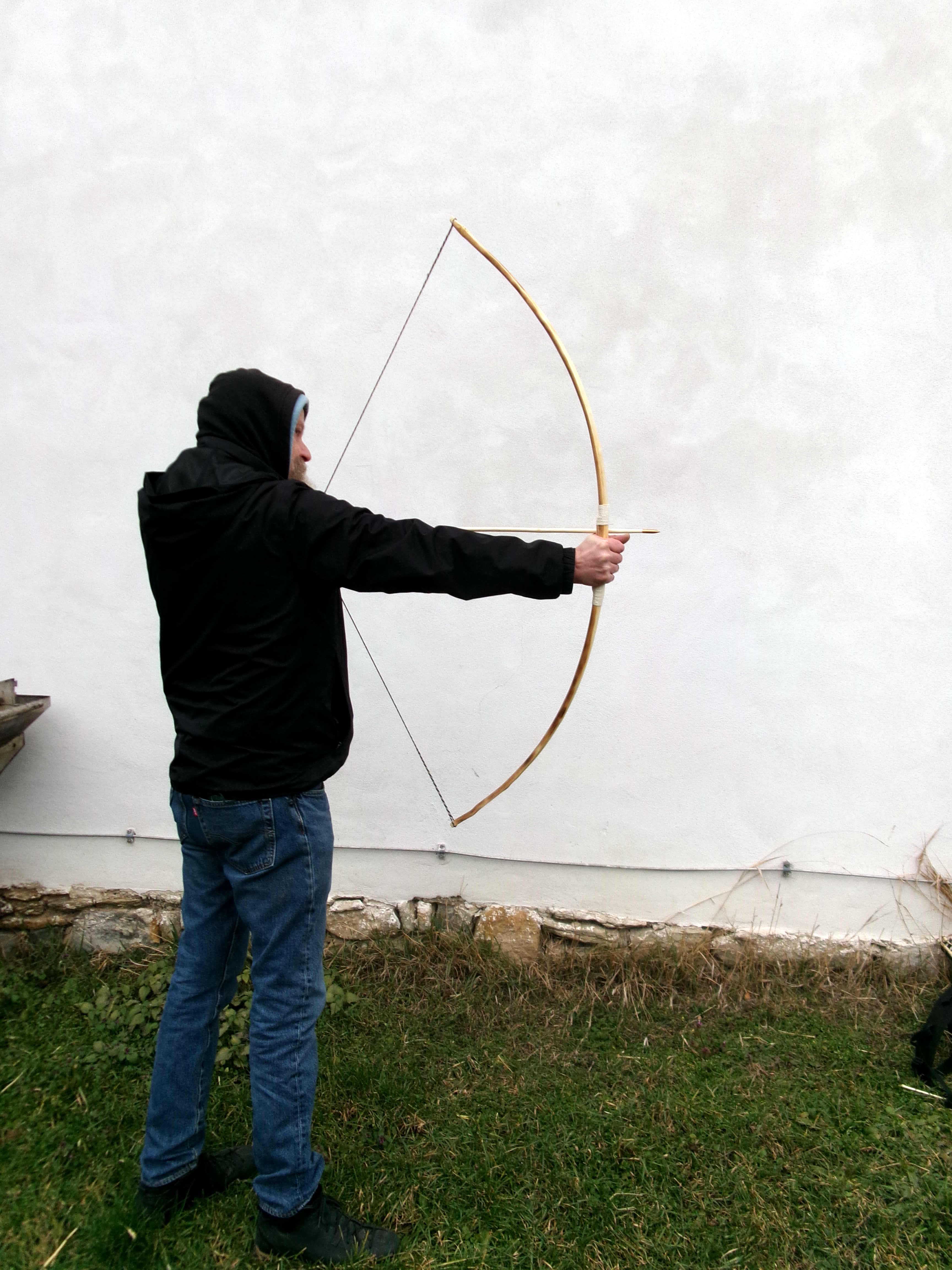

hast ein Bild vom Auszug?
Re: Saplingbow 15, Harding, Spitzahorn, Liguster
@mrcanister: Nein, noch nicht, lasse ich noch machen. Sorry, ich hatte Deine Frage überlesen. Habe auf alle anderen, aber nicht mehr auf meinen Beitrag geachtet.

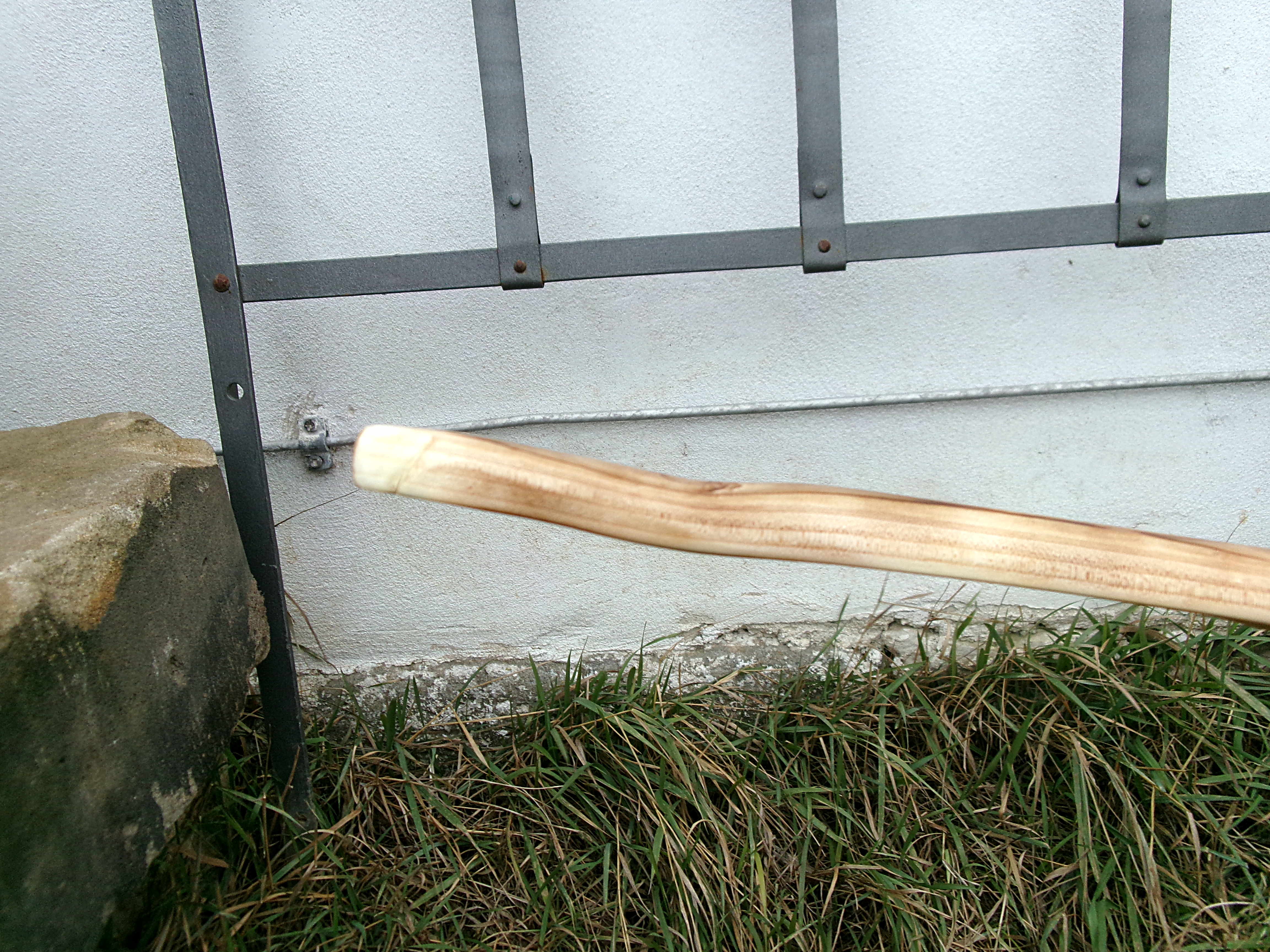

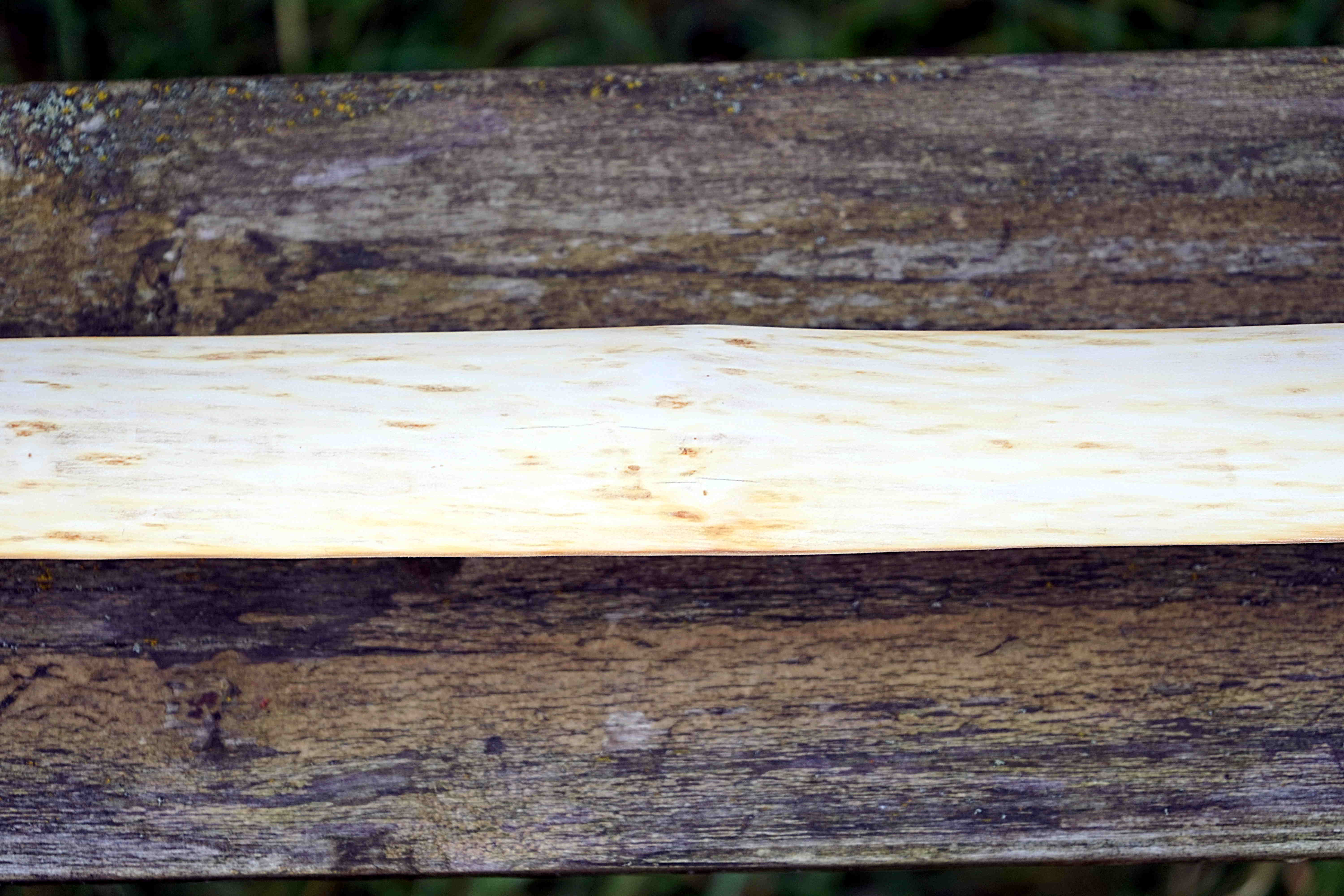

Ansonsten ist bei mir Schluss. Der Bogen hat Knitter über die volle Länge außer den steifen Enden, verstärkt vor und nach der Schwachstelle, die ich als Minireflex eingestuft habe (wahrscheinlicher liegt es daran, dass ich an dem Ast dort zu dünn gebaut habe). Aber auch ohne diese Schwachstelle hätte er geknittert, dann halt beidseits gleichmäßig. Da wollte ich zuviel von dem Holz.

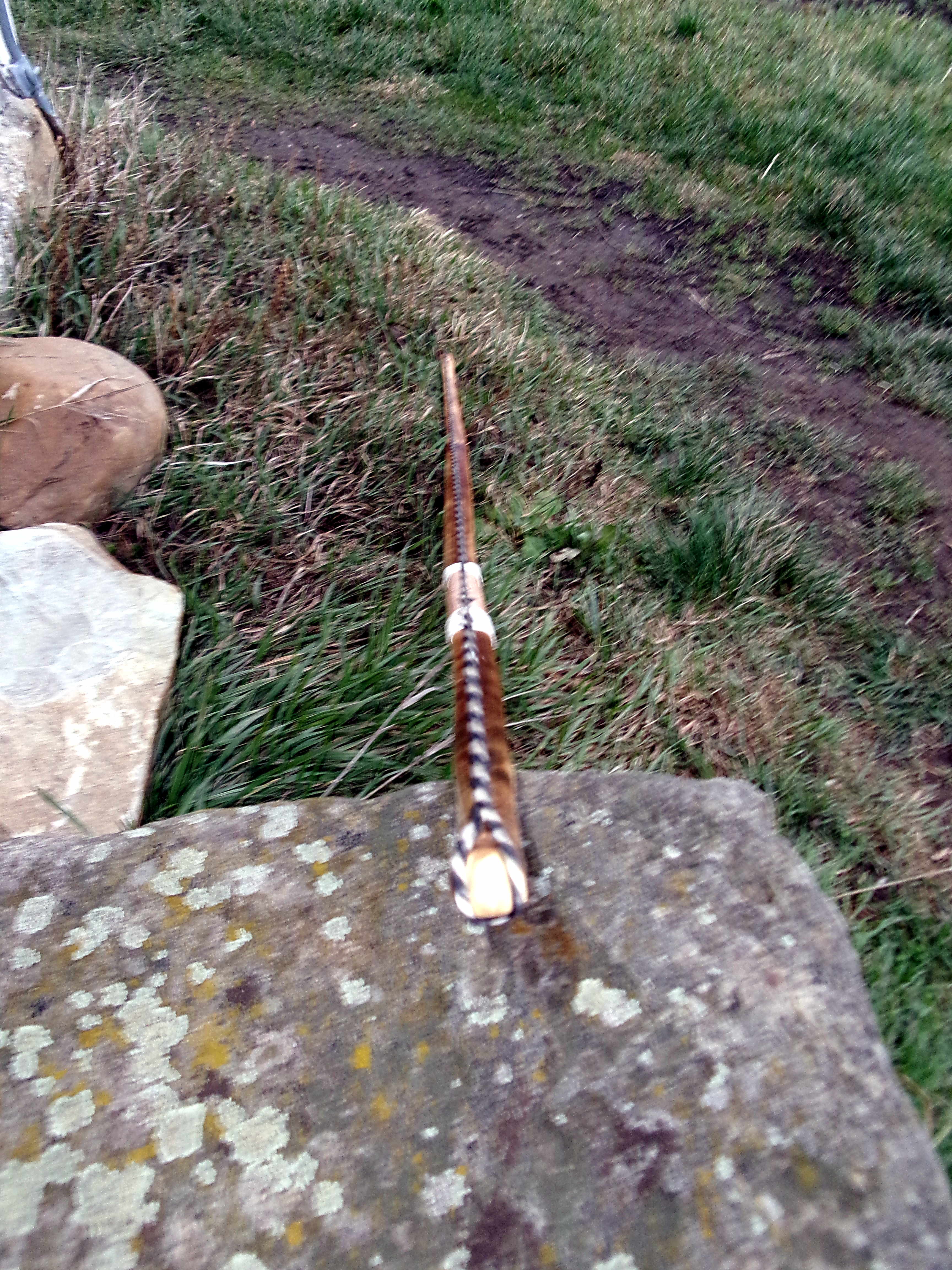

da isser:

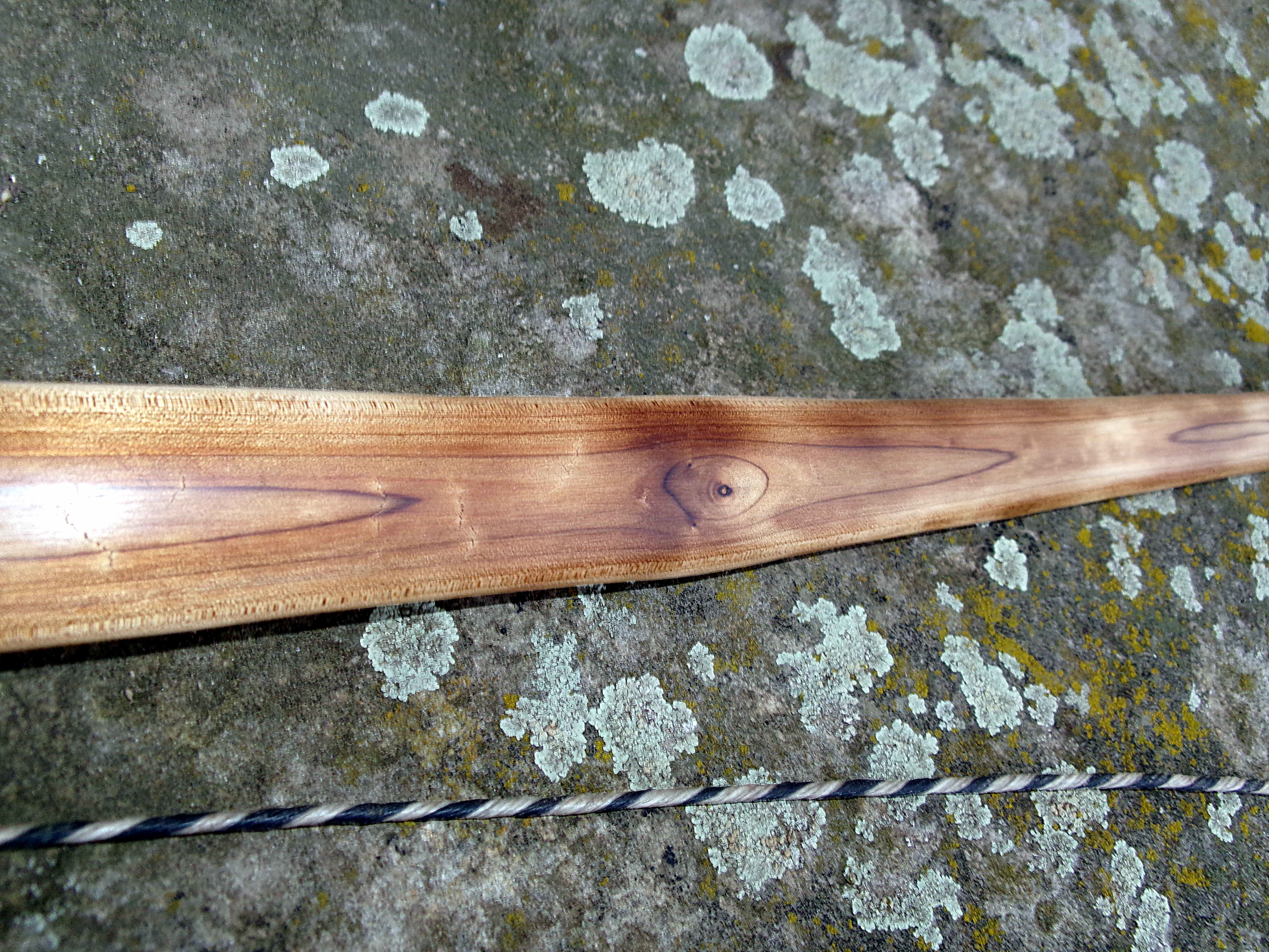

Knautschi
Spitzahorn, getempert
Gesamtlänge 145cm
NtN 143cm
Gewicht 233 Gramm
Zuggewicht 35 Pfund bei 26 Zoll
2 Zoll Set (vorher 1,5 Zoll Reflex, insgesamt 3,5 Zoll)
leicht asymetrisch, unten ist ca. 2 cm kürzer
Wurfarmbreite von 3,3*1,8 cm 2/3 pyramidal auf 1,4*1,0 cm
Finish 2*Schelllack über Leinöl

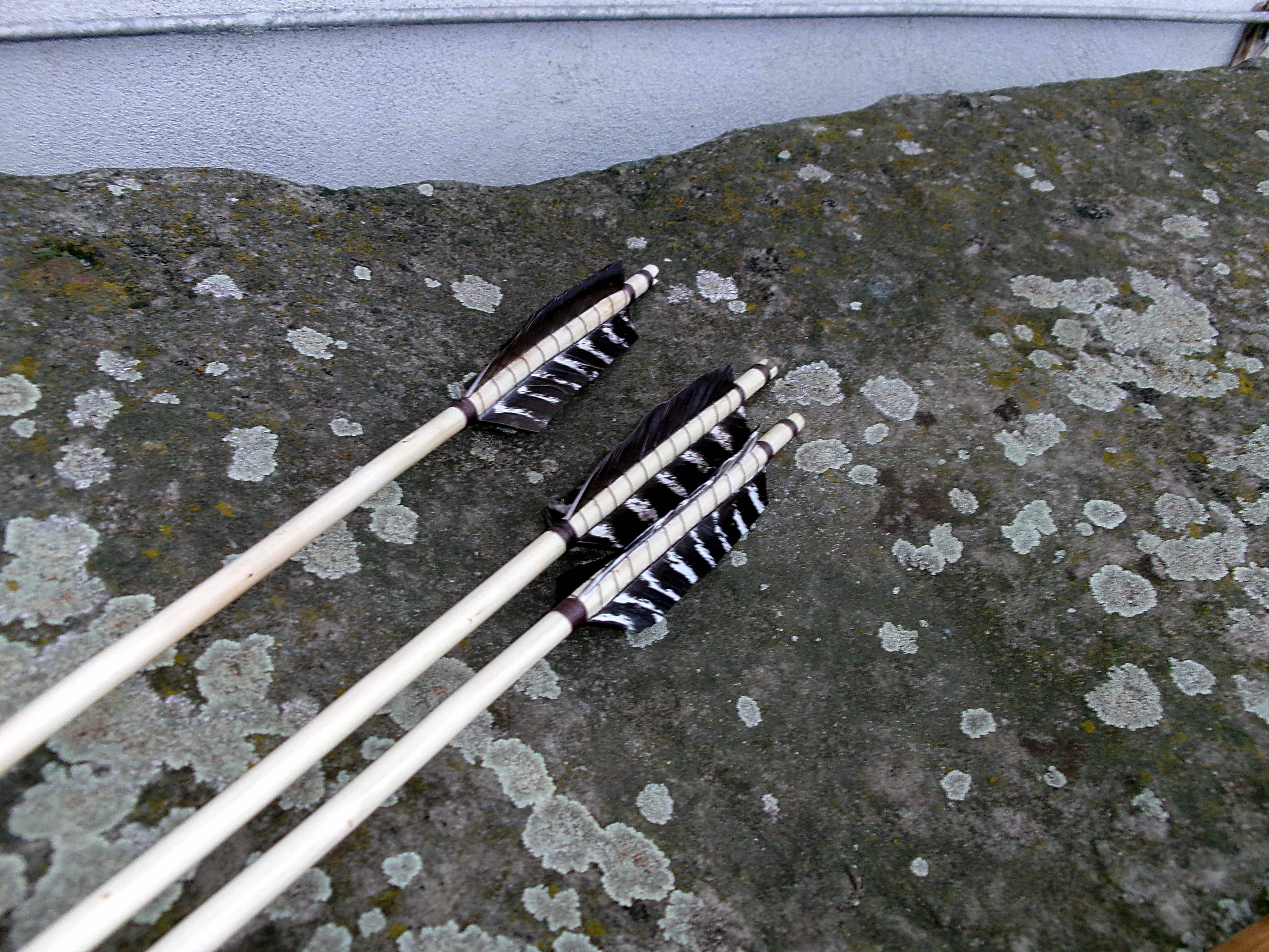

Pfeile aus getemperter Weide, 75 cm, 6,8-mm Bullet Point 70 gr, Graugans, Biopute, Leinenzwirn, Schelllack, zwischen 25 und 27 g
Ich finde ihn für seine 35 lbs ganz flink und werde ihn schießen, bis er nicht mehr will.

Abgesehen von ein paar unscharfen Bildern würde ich ihn ins Turnier schicken...
Stauchfalten werden meiner Meinung nach überbewertet... Er schießt gut und vllt hält er länger als manch faltenloser Bogen...
