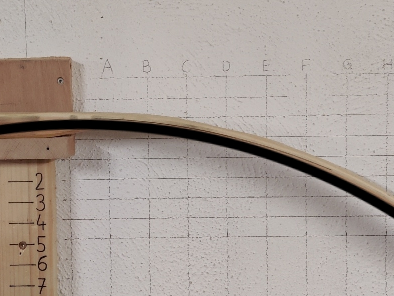

Ich hab das mit der Linie einzeichnen gemacht. Was denkst du?
Und ja, bei Punkt E ist er 0,5mm dicker aber da hat er über den Bogenrücken schräg einen schmalen Wulst laufen. Ich weiß also nicht ob man das so trocken nach Dickenmaß beurteilen darf.

Rechts, kurz vor C - kurz vor E isser zu steif, meine ich zu sehen.

die Tillerlinie zeigt das es nur mehr um Nuancen ginge und vor allem, dass keine Schwachstelle im Bereich der Welle mehr besteht, auch der gerade Teil nach der Welle biegt, für mein Gefühl halt eine Spur zu wenig. wenn der Tiller passt, dann bräuchtest Du im Normalfall nicht mehr über den Bauch tillern, sondern nur mehr über den Sehnenbelag, wo er dann schwach ist, Sehne dazu, lG Stephan

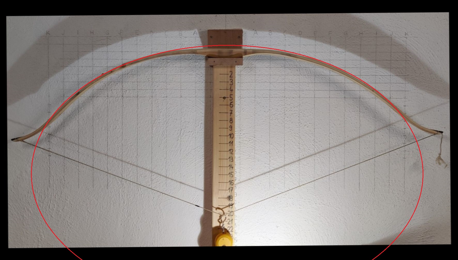

Ich hab noch einen Kreis unter die Linie gelegt. Da sieht man recht gut dass zwischen D und E der Punkt ist wo sich die Linie vom Kreis abhebt. Also tatsächlich der Bereich wo der Wurfarm etwas dicker ist.

Ich würde ihn jetzt belegen und nicht weiter tillern. Von Photos (nicht exact rechtwinklige Perspektive, Schattenwurf etc.) her kann man eh nicht mehr viel sagen, das kannst du vor Ort deutlich besser erkennen, indem du den Bogen ans Auge hälst, die Sehne dann wegdrückst und dabei entlang der gezeichneten Linie peilst. Ich glaube, es wurden schon viele, viele Bögen am Tillerstock/--baum ruiniert bzw. zu Tode getillert .... ::) .
Mein Vorschlag von vorhin wurde wohl nur partiell verstanden. Es soll die Mitte bis in die Fadeouts etwas verstärken, um den Übergang weicher zu gestalten und die bereits eingetretene Stauchung an rechten Fadeout etwas zu entlasten.

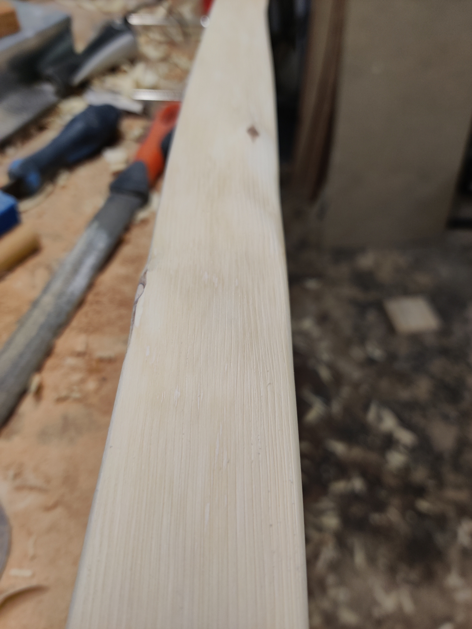

Den Bogenrücken hab ich frisch mit 60er Schleifpapier geschliffen und dann bin ich mit dem "Verzahner" drüber zum aufrauen. Dann gehts jetzt mal ans einweichen vom Leim und sortieren der Sehnen. Wir sehen uns dann später wieder 😉

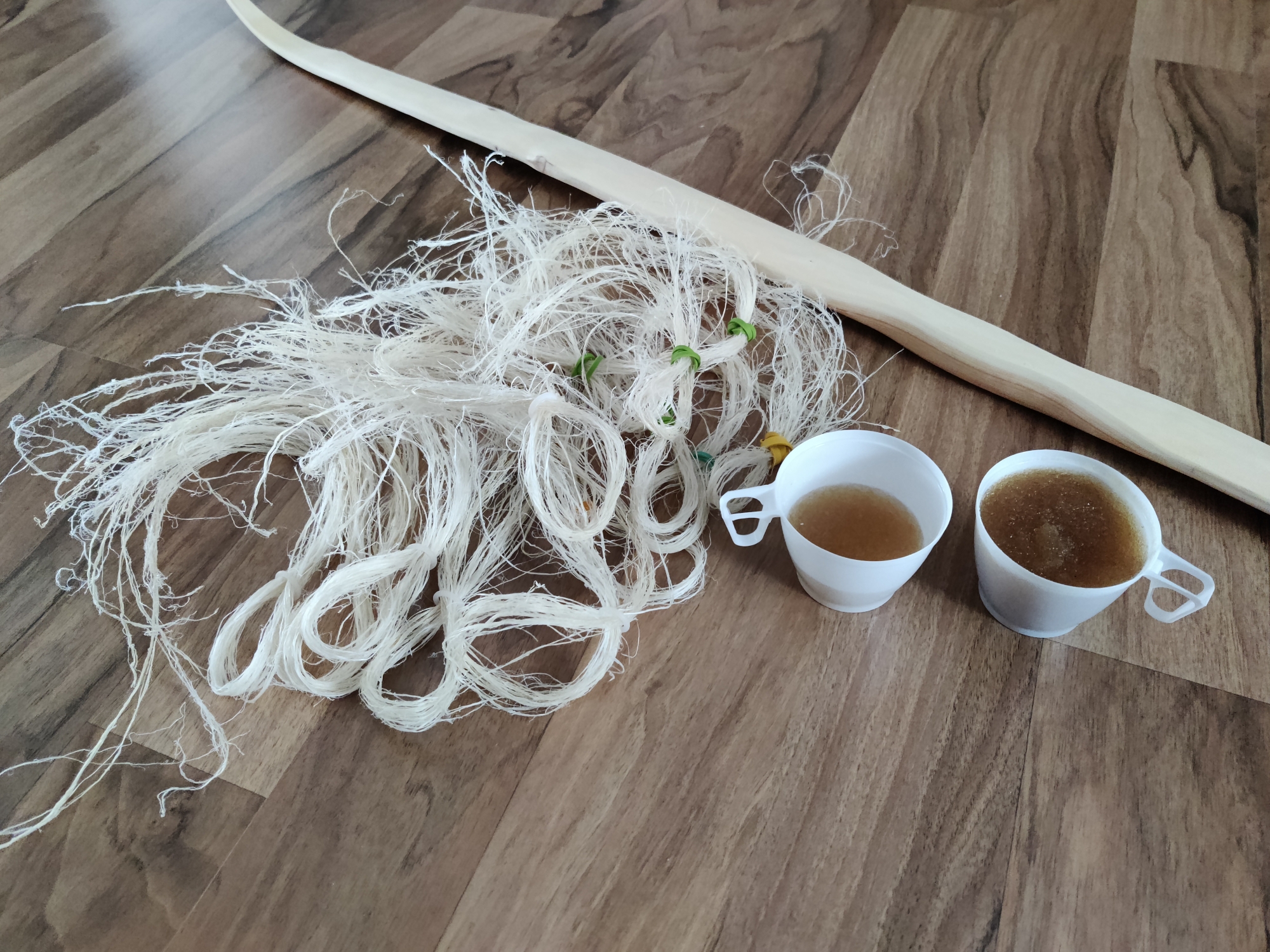

Die Vorbereitungen sind fertig. Jetzt kommen die Rückensehnen vom Wasserbüffel noch in ein warmes Wasserbad mit Spülmittel und dann kanns losgehen.
Ich hoffe ich hab genug Sehnen. Hab noch nie so einen massigen Bogen belegt.

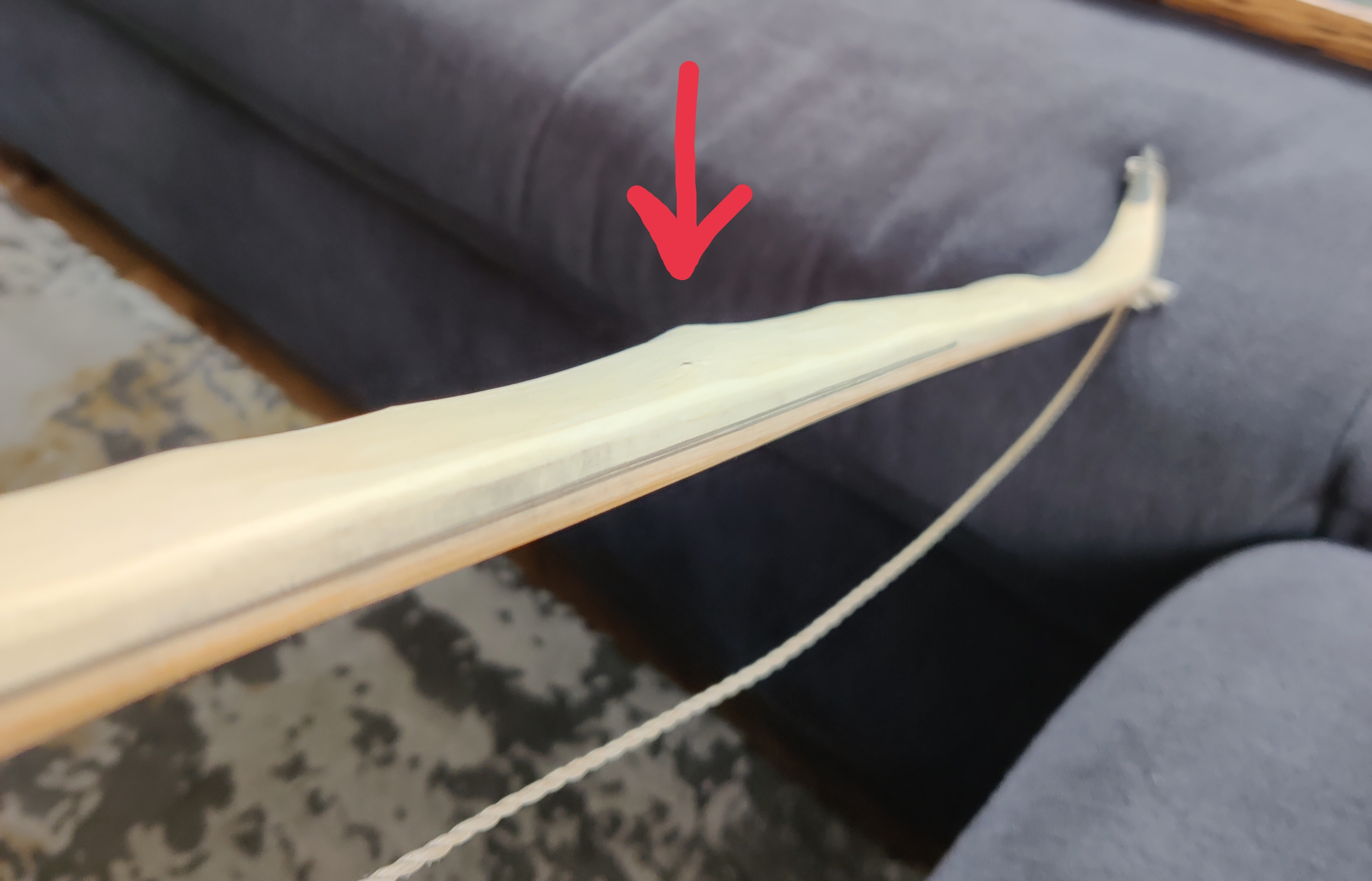

Bin mit dem Ergebnis nicht besonders Glücklich. So lange Sehnen stellt man sich zwar recht toll vor, aber man bekommt einen Bogen damit einfach nicht gleichmäßig belegt. Bei der zweiten Lage werd ich die Sehnen in verschieden lange Stücke schneiden. Ich hab leider kein Foto mehr vorm umwickeln gemacht.
