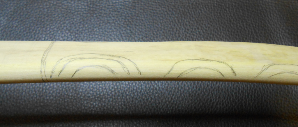

Gestern habe dan die Ornamente mit Bleistift auf die Wurfarme gemalt und die Bereiche mit den Ornamenten dann mit rotem und türkisem Arcylack bemalt. Anschließend noch 2 Schichten roten Schellack aufgetragen und heute die Ornamente mit schwarzem Lackstift nachgezeichnet. In den nächsten Tagen werde ich dann noch ein paar Schichten Hartwachsoel auftragen und auch wohl noch 3 hübsche Pfeile mit Knochenspitzen basteln.

und Bauch vorgezeichnet

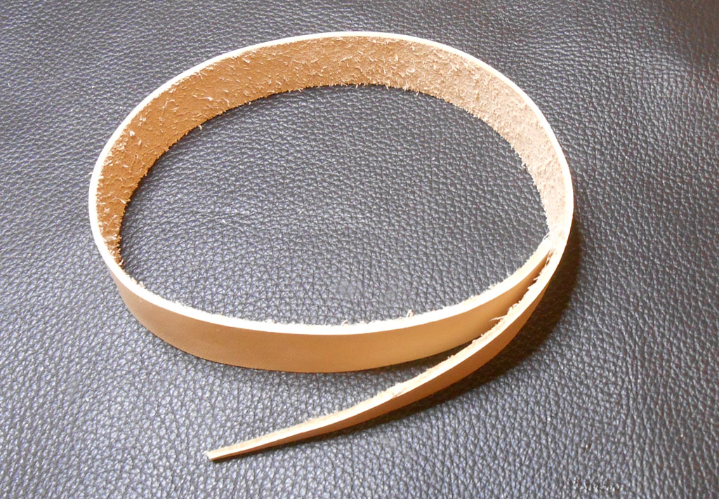

Wie angekündigt hab ich für den kleinen Stengel noch ein Griffleder gemacht, damit er sich zumindest einigermaßen vernünftig anfassen läßt.

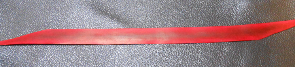

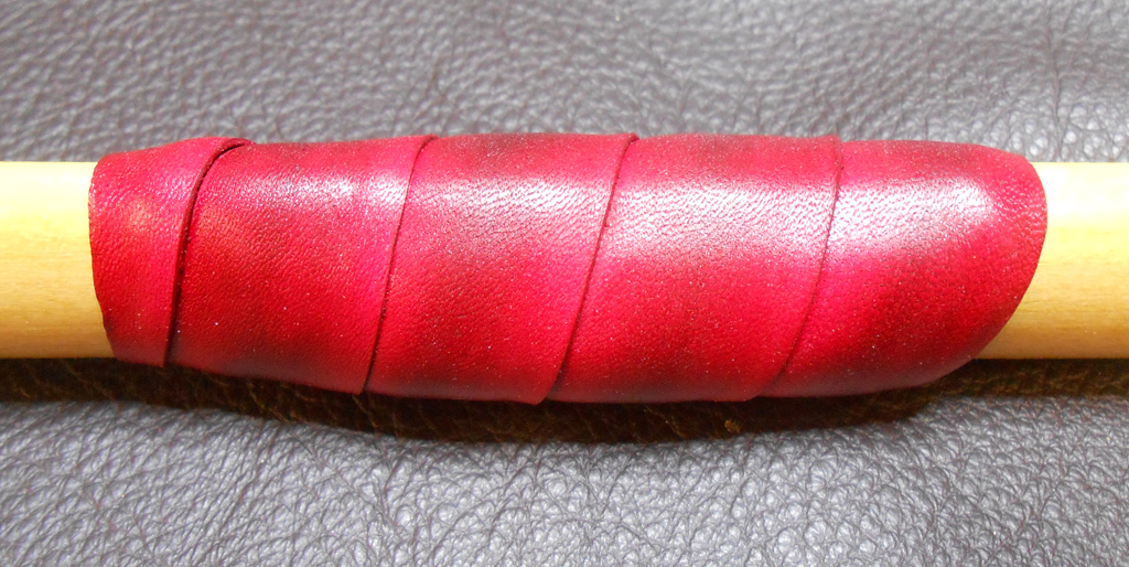

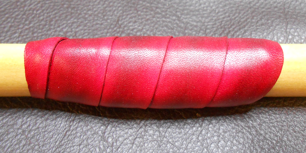

Dafür habe ich den Griffbereich an Bauch und Rücken mit Moosgummi aufgepolstert und anschl. einen Lederstreifen 2,3 breit und ca. 50 cm lang zurechtgeschnitten. Die Ränder des Leders habe ich auf ca. 0,8 cm zu den Seiten hin ausgedünnt und an den Enden angeschrägt. Danach habe ich das Leder mit roter Lederfarbe eingefärbt und trocknen lassen. Am nächsten Tage habe ich dann ein Ende des Leders mit Sekundenkleber am Griff festgeklebt und den restlichen Streifen ordentlich angefeuchtet, damit ich den Streifen schön fest und gleichmäßig um den Griffbereich wickeln konnte. Die letzte kleine Spitze des Streifens hab ich dann unter das Griffleder geschoben und mit Sekundenkleber befestigt.

Lederstreifen für Wicklung<br />2,3 x 50 cm
2,3 x 50 cm
Seiten angeschrägt
Seiten angeschrägt
Leder eingefärbt
Leder eingefärbt
fertige Griffwicklung
der fast fertige Bogen
Zum Abschluss noch eine dritte Schicht Hartwachsöl, eine neue Sehne, drei passende Pfeile, ein paar schöne Bilder und die Präsi, dann habe ich fertig. :D

sei mir bitte nicht böse, aber ohne das Griffleder würde er mir besser gefallen, nicht nur weil es vom Original abweicht... die Originale sind für mich einfach stimmig!
