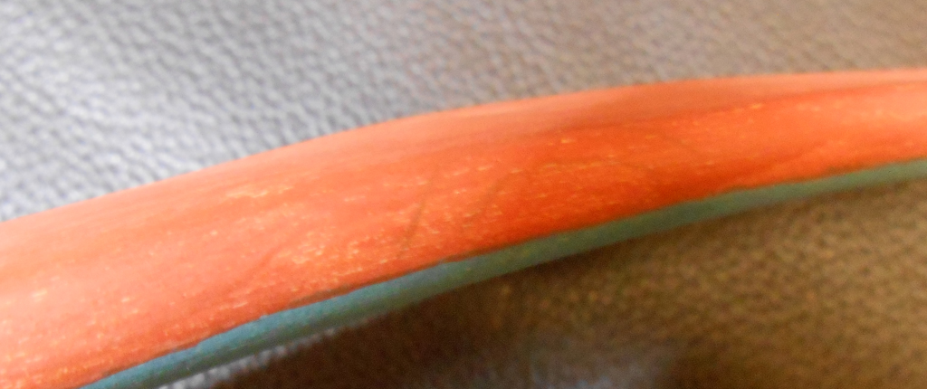

Hallo Jürgen, ich gehe mal davon aus, dass bei deinem Bogen am Anfang vor allem die Wurfarme, mit zunehmendem Auszug, dann auch vermehrt die Decurves mitarbeiten, d. h. dass bei deinem Bogen zuerst vor allem der Bauch unter Druck kommt, und bei entsprechendem Auszug immer mehr auch der Bogenrücken im Bereich der Decurves. Ich sehe das so, dass ein hohes Zuggewicht zwar erreichbar sein sollte, bzgl. der Effizienz aberJuergenM hat geschrieben:Der Bogen hat eine Länge von 112 cm N/N. So wie es im Moment aussieht werde ich ihn wohl bei 25-26'' Auszug belassen, mehr Auszug ist mir zu gefährlich.
Im Buch wurde von Holunder oder Weide als Holz für so einen Bogen geschrieben, von daher sehe ich es wie Benzi, dass der Decurve-Bogen wohl die einzige Möglichkeit war, aus dem vorhandenen Holz einen haltbaren Bogen zu bauen.
Ob unser schwarzer Holunder überhaupt für so einen Bogentyp geeignet ist, ist ja auch noch die Frage, denn er kommt in den USA nicht vor. In den USA kommt dagegen blauer und stinkender Holunder vor und wie dieses Holz reagiert kann ich nicht sagen. Das zeigt sich auch in der Stärke des Bogens im Griffbereich. Der im Buch beschriebene Bogen hat im Griff eine Stärke von 25 mm, meiner dagegen nur noch 17 mm, deswegen ist er auch so extrem leicht.

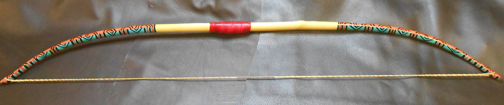

Er lebt noch und hat die ersten 50 Pfeile hinter sich.
Ich werde ihn jetzt so lassen, wie er jetzt ist 50# bei 25'', ich hab einfach Angst, das er mir wieder um die Ohren fliegt.
Gestern habe dan die Ornamente mit Bleistift auf die Wurfarme gemalt und die Bereiche mit den Ornamenten dann mit rotem und türkisem Arcylack bemalt. Anschließend noch 2 Schichten roten Schellack aufgetragen und heute die Ornamente mit schwarzem Lackstift nachgezeichnet. In den nächsten Tagen werde ich dann noch ein paar Schichten Hartwachsoel auftragen und auch wohl noch 3 hübsche Pfeile mit Knochenspitzen basteln.
Vieleicht mache ich noch, entgegen der Vorlage im Buch, ein kleines Griffleder drum, da sich der kleine dünne Stengel nicht besonders gut halten lässt. Holler III
den schaffe ich nicht mehr, ich werde ihn bei Gelegenheit noch mal fertig machen.

Wie angekündigt hab ich für den kleinen Stengel noch ein Griffleder gemacht, damit er sich zumindest einigermaßen vernünftig anfassen läßt.
Dafür habe ich den Griffbereich an Bauch und Rücken mit Moosgummi aufgepolstert und anschl. einen Lederstreifen 2,3 breit und ca. 50 cm lang zurechtgeschnitten. Die Ränder des Leders habe ich auf ca. 0,8 cm zu den Seiten hin ausgedünnt und an den Enden angeschrägt. Danach habe ich das Leder mit roter Lederfarbe eingefärbt und trocknen lassen. Am nächsten Tage habe ich dann ein Ende des Leders mit Sekundenkleber am Griff festgeklebt und den restlichen Streifen ordentlich angefeuchtet, damit ich den Streifen schön fest und gleichmäßig um den Griffbereich wickeln konnte. Die letzte kleine Spitze des Streifens hab ich dann unter das Griffleder geschoben und mit Sekundenkleber befestigt.
Hier nun die letzten Bilder vor der Präsi. Zum Abschluss noch eine dritte Schicht Hartwachsöl, eine neue Sehne, drei passende Pfeile, ein paar schöne Bilder und die Präsi, dann habe ich fertig.
Ich hoffe es hat bis dahin gefallen.
LG Jürgen

sei mir bitte nicht böse, aber ohne das Griffleder würde er mir besser gefallen, nicht nur weil es vom Original abweicht... die Originale sind für mich einfach stimmig!
liebe Grüße benzi

Uiii, so ein hübscher kleiner Flitzer
Die Biegung ist ja mal echt krass, hoffentlich hält er es lange aus. Die Präsentation ist auch sehr schön geworden mit den Pfeilen dazu. Viel Freude mit dem Kleinen!
LG Oscar
