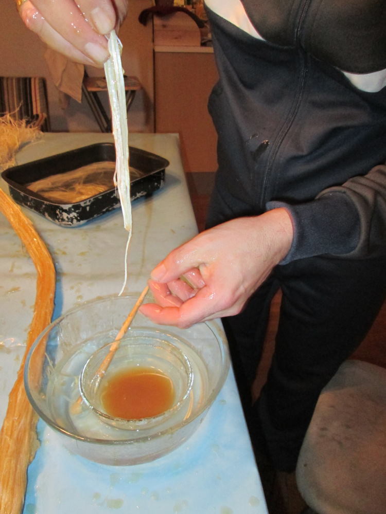

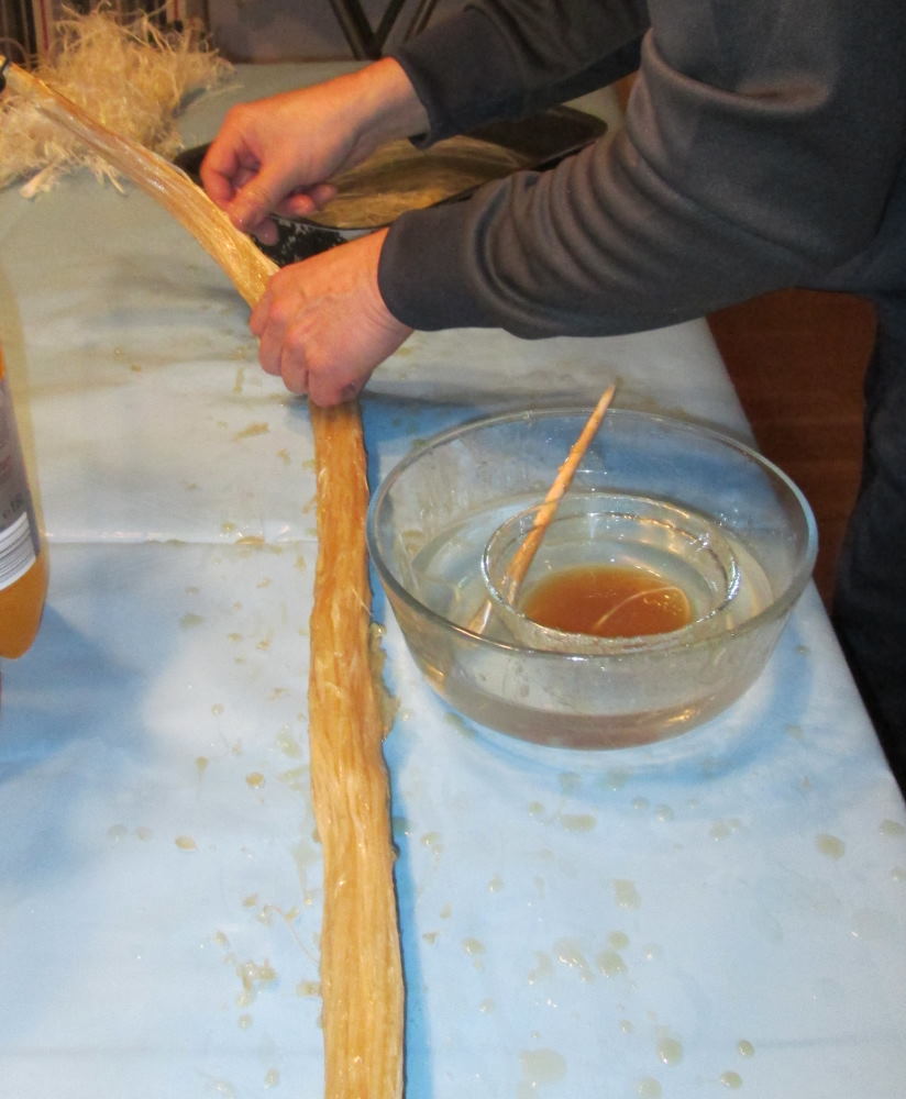

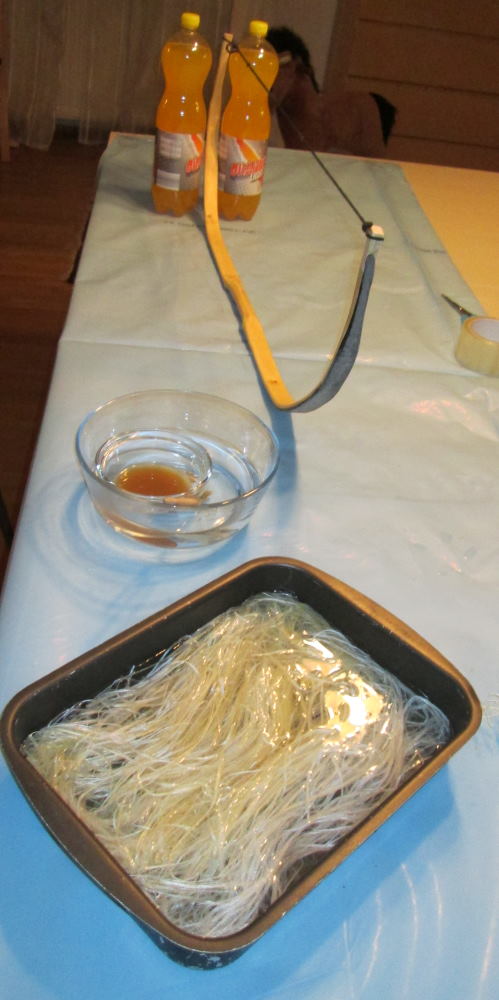

ich hab mich diesmal entschieden die Sehnenfasern eine Spur gröber zu belassen als das letzte Mal, da hab ich sie wirklich Zwirndünn aufgefieselt und ich hatte den eindruck das das zuviel des Guten war.
in diesem Fall lege ich besonderen wert auf die Kanten, alles bis aufs Horn wird sauber mit Sehnen belegt und die Wurfarme sowie der Griff erhalten zum Schluß eine zweite Schichte.

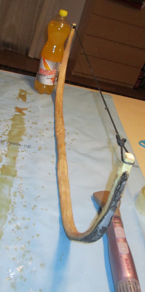

Die Wicklung mit dem Hosengummi mach ich nachdem ich den Belag eine Stunde durchgelieren hab lassen.
Bei dieser Wicklung mach ich nur wenig Zug auf den Gummi, ich will unbedingt verhindern das sich der Sehnenbelag an den Kanten verschiebt oder löst. Beim Föhnen mit dem Haarföhn wird der leim wieder flüssig, die Sehenenfasern werden komprimiert und überschüssiger Leim tritt durch den Hosengummi aus und tropft ab.
Durch die geringe Kompression in diesem Fall, tropft nicht soviel Leim ab wie möglich allerdings immer noch jede Menge und die Kanten sind mir wichtiger.
so jetzt heißt es trocknen, trocknen und nochmal trocknen

Ich hab die aus mehreren Gründen länger gelassen vor allem aber da ich damit gerechnet hatte das sich der Rahmen verzieht, wenn das der Fall gewesen wäre, hätte ich den Rahmen vor dem Aufbringen der Sehne gegengleich verspannen müssen um den Sehenenbelag dann gegengespannt trocknen zu lassen. so lassen sich Verwindungen im Rahmen korrigieren. Gott sei dank ist das aber nicht nötig weil der Rahmen sich nicht verzogen hat, so ist der Überstand wie du richtig bemerkt hast sehr brauchbar um den Bogen ein wenig Reflex zu spannen und zur Zeit hängt er an der Schnur zum trocknen.Ilmarinen hat geschrieben: Hast Du den Holzüberstand an den Nocken nur für's Reflexspannen beim Sehne auftragen gelassen, oder sind die auch später länger als das Horn?
Beim Finish wird der Überstand entfernt

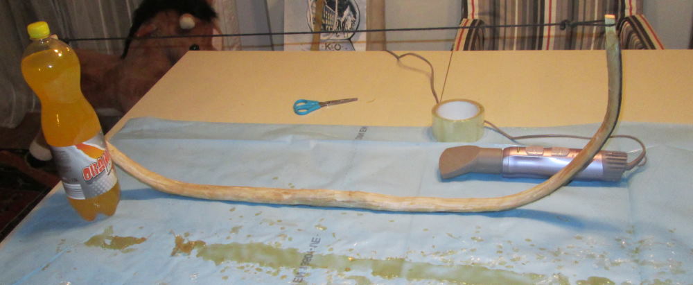

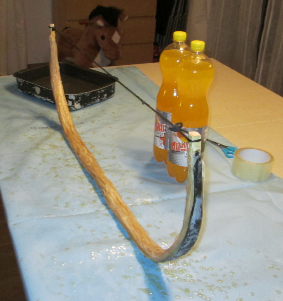

Kurzer Trocknungsbericht, der Sehnenbelag trocknet wunderbar auf und zieht den Bogen weiter Reflex ohne seitlich zu verziehen, sieht also alles gut aus im Moment.

der Bogen hängt an der Schnur die ich zwischen den Überständen gespannt habe in meinem Wohnzimmer rum. Wenn ich ihn runternehme hängt die Schnur nun schon stark durch.
Die normale Trocknungszeit wäre mindestens 6 Wochen besser 2 Monate, das wird hier nicht möglich sein allerdings hab ich vor den Bogen zeitgerecht fertig zu machen und die Funktionalität nachzuweisen ohne ihn ofter als notwendig auszusziehen, soll heißen der Bogen wird getillert und dann ein paar Duzend mal geschossen, nach Ende des Turniers gönn ich ihm dann ein paar Monate Pause damit der Sehenbelg nachreifen kann. Unter 3 Wochen sollte man einen Sehenbelag allerdings keinesfalls belasten, hier sind es fast 4 Wochen das ist ein kalkuliertes Risiko. Ich rechne damit, dass durch das verfrühte Ausziehen zwar ein Leistungsverlust eintritt aber wie ich hoffe keine bleibenden Schäden im Sehenbelag auftreten und die Monate der Ruhe danach fast die ganze erreichbare Leistung des Sehenbelags wiederherstellen.
