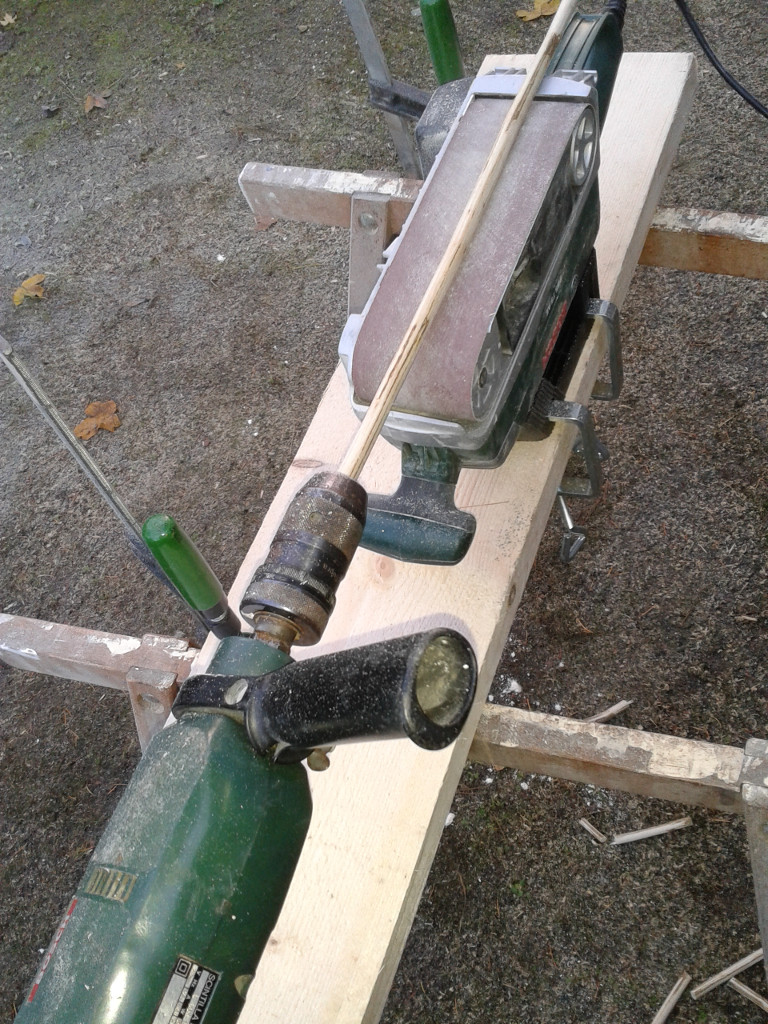

Zu deinen Schleifarbeiten: Ich hatte das auch mal genau so versucht, aber mit Bohrmaschiene und Hand hat es mir immer noch zu lange gedauert. Mit Bohrmaschiene und Bandschleifer ging es zumindest bei mir deutlich schneller.

Ja nagut, das ist ja eine schnelle einfache art die schäfte zu bauen.
Aber ich wollte ja eher die einfache art der Herstellung in den Focus bringen, nicht jeder hat nen bandschleifer ... Aber danke.
