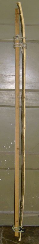

So, nächste Schritte:
Die neuen Rohlinge sind grob zugeschnitten.
Der Flieder ist an einem Ende extrem Reflex, daher habe ich den erst mal auf eine Latte gebunden.
Außerdem ist diesmal die Rinde drauf geblieben, dafür der Griff gleich weggeschnitten... (2 x das Selbe machen wäre ja unsinnig)...:

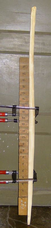

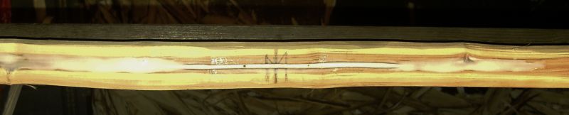

Da er letztes Mal u.a. bauchseitig vom Markkanal aus gerissen ist, habe ich den sowie den Übergang mal versiegelt:
Der Ulmen-Winzling hat sich doch tatsächlich sofort nach dem Zuschneiden wieder seitlich verzogen! Und einen gewaltigen Reflex entwickelt!
Da muss eine Mords-Spannung in dem Stave sein.... :o

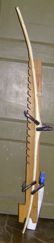

Also habe ich auch den wieder - diesmal aber gleich - "in Zwingen gelegt" ;D ..:
Bin ebenso gespannt wie Ihr...

Update:
Die kleine Ulme hat sich TROTZ "Schienung" derart verzogen, dass ich sie fast als Korkenzieher nutzen kann... ::)
Die is raus...
