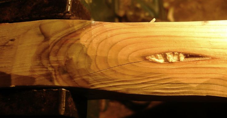

Re: Saplingbow 6, Ravenheart - Ulme/Flieder
Ravenheart hat geschrieben:Bei den Griffen will ich mal was Anderes versuchen: Ich schneide beide Griffe sofort so schmal wie möglich, belasse sie aber in voller Höhe - OHNE sie zu schlitzen...
Und FAIL!
Das Experiment hat schon ein Ergebnis: Der Griff beim Flieder beginnt zu reißen:
Fazit: Jetzt wird er notfallmäßig geschlitzt!

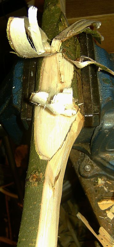

Egal, ich hatte eh einen anderen Weg vor:
Da der Bogen sehr kurz ist, (genau sind es nun 140 cm!) muss er ohnehin im Griff mitbiegen.
Ich habe den Griff also bis zum Mark runter genommen:
Dabei habe ich den Rohling auch gleich entrindet und noch ein wenig in "indianische" Paddelform gebracht:

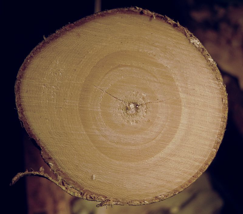

Dann habe ich auch die Ulme entrindet ..... DABEI kam mir etwas irgendwie KOMISCH vor...
Also mal nachgemessen und *ÜBERRASCHUNG!!*

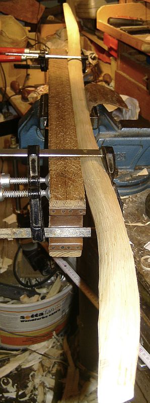

O.K. .... Du HAST es so gewollt, Baby! Dann also mit Gewalt....
Anfänger! Es kommt natürlich DRAUF AN!
Viele Bäume sind WEIBLICH! DIE Ulme....DIE Esche... DIE Hasel...
Die BRAUCHEN die Zwinge, sonst werden sie zickig...
DER Flieder ist brav kerzengerade...
Ganz normal, die Esche in meinen Thread braucht auch Druck um in Form zu kommen, der Hartriegel hält seine Form von allein, nur will er scheinbar nicht so schnell trocken werden.
