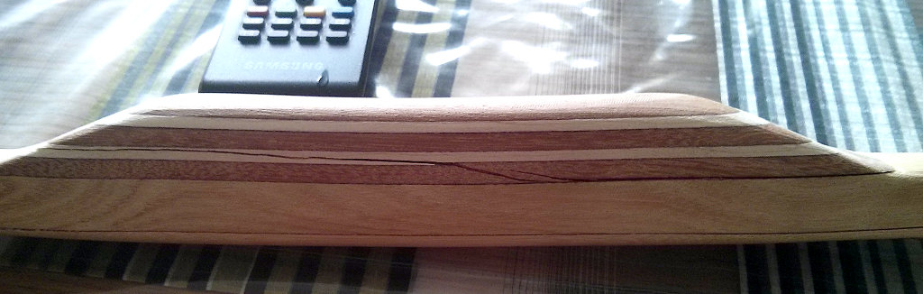

Soooo, es gibt Neues und das ist nichts Gutes.
1.) Der Bogen hat einfach so 10# Zuggewicht zugelegt.
2.) Die Griffform wurde ausgearbeitet und die Tips etwas schmaler gemacht
Und jetzt die schlechte Nachricht:
KRACKS ! Der Griff hats in 2 Teile gerissen. Eine Hälfte vom Griffholz klebt am Bogen, die andere Hälfte naja die kann ich in der Hand halten. Die Klebefuge war gut, auf beiden Seiten ist Laminierharz zurückgeblieben und das Griffstück hats ja auch durch die Maserung durch in 2 Teile gerissen. Bilder hab ich davon jetzt gerade nicht, aber werde ich dann vll morgen nachreichen.
Das wirft mich jetzt Meilenweit zurück. Eigentlich wollte ich morgen mit dem Finish anfangen...

Ich Vermute, der Fehler war, das der Bogen aus mir unerfindlichen Gründen 10# zugelegt hat. Er war auf 46#@28" und die Waage hatte direkt vor dem Knacks 55# bei kurz vor 28" angezeigt. Ich wollte da einfach wissen wie viel der Bogen zugelegt hat. Der Tiller war ja okay.
Die Formgebung des Griffes hat wohl die Klebefläche verringert und das zusätzliche Zuggewicht hat dann das Fass zum Überlaufen gebracht.
Ich schwöre das die Robinie beim Bau trocken war. Mein Messgerät hat vor dem Verleimen nach dem Hobeln eine Feuchte von 10% angezeigt. Das Holz lagerte ja auch schon Monate im Haus.
Hat jemand eine Idee warum der Bogen so zugelegt hat? Das Einzige was mir jetzt einfällt ist, dass der Hautleim nach 1 Woche noch nicht so trocken war und daher noch minimal plastisch reagiert hat. Mir ist auch aufgefallen das der Bogen mehr Reflex verloren hat, als mein Prototyp. Das kann eigentlich kein Set von der Robinie sein, denn Set kenne ich von Robinie kaum, eher knittert sie.
@acker
Der Griffbereich ist insgesamt dicker als die Wurfarme, auch der Bambus ist im Griffbereich 2mm dicker als an den Wurfarmen. Ich hatte gehofft das das steif genug ist. Vermutlich ist der Deflex hier der Killer weil der Bogen dadurch im Griff weicher reagiert als wäre der Bereich einfach gerade oder reflex.
Hast also recht, nächstes Mal ein Powerlam rein. Eigentlich finde ich Powerlams aber total doof, ich mag sie nicht leiden.
An den Flanken was ankleben hat was von Gebastel und sieh besch... (-eiden) aus. Zudem ist dort die Form schon gerundet, da bekomme ich nichts mehr drauf. Zudem liegt der Griffbereich genau zwischen 2 Nodien, ich kann da also nicht einfach planieren und was dickeres drauf kleben.
Nachdem der erste Ärger und Schreck jetzt etwas gesackt sind, mache ich mir gerade Gedanken um die Reparatur.
Vielleicht probiere ich, den Griffbereich zu bereinigen, 2 neue Holzlaminate vorzubereiten und diese dann mit einem stärkeren Kleber an zu kleben. Dies war jetzt R&G Laminierharz L mit Härter EPH500. Es ist leider schon ein wenig über die angegebene höchst Lagerzeit und auch damals schon hatte ich das Gefühl, das es nicht der weltstärkste Kleber ist (Ist ja auch eher zum Laminieren). Der Kleber roch aber normal, hatte keine Flocken und härtete in der angegebenen Zeit und vollständig aus.
Ich hätte Lust, es diesmal mit Hautleim zu versuchen. Hautleimverbindungen habe ich bisher nur auseinander bekommen in dem ich das Holz an sich zerstört habe. Nen Stärkeren Kleber habe ich bisher nicht gefunden.
@wilfrid
Wäre auch ne Möglichkeit. Irgendwie finde ich das aber ein wenig "gemogelt". Es ist aber eine Art letzte Option, falls der nächste Reparaturversuch fehl schlägt.

So, ich hab ja noch Bilder versprochen...
So sah der Griff nach dem Kracks aus:
Das konnte man dann fein säuberlich auseinander nehmen:
Nichts passt besser zusammen als ein Bruch:
Man sieht es nur wenn man genau hin sieht...

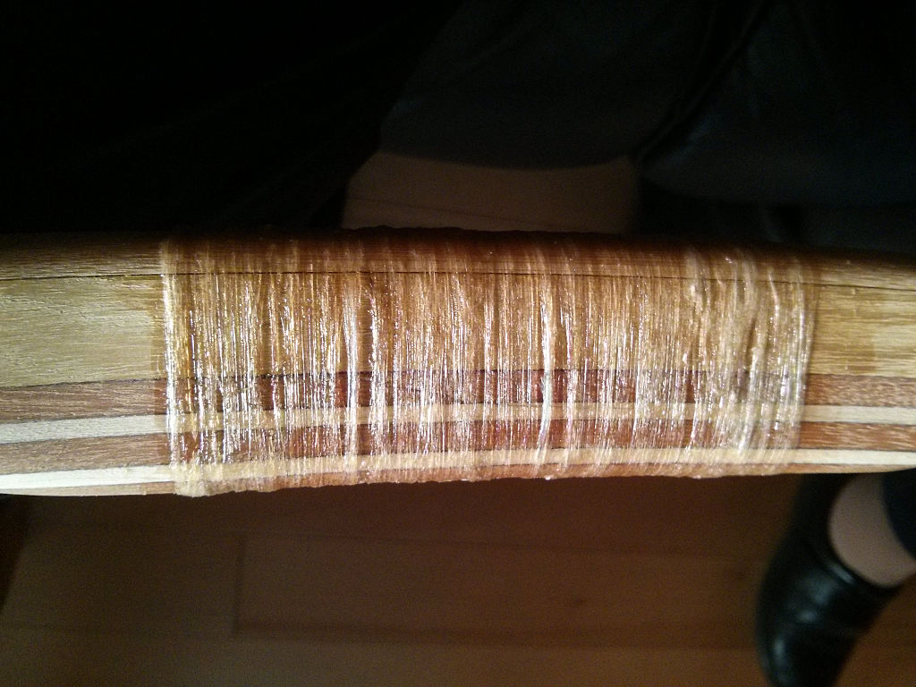

Die Sehnenwicklung ging recht gut. Mit dem Hautleim war das ein wenig sauerei, aber alles wird schon transparent und ich hoffe, die Sehne zieht sich richtig schön stramm und hält den Griff in zukunft sicher zusammen.
Falls der Griff jemals wieder abplatzen sollte, übernehme ich die Rücksendekosten und mache erneut eine Reparatur, oder es gibt einen neuen Bogen... Sprich, ich garantiere, das das halten wird, bis zu einem Auszug von 28"
Da kommt noch ein schönes weiches Leder drüber, und dann wird der Griff sich schön in der Hand anfühlen.

Ist der Übergang von Wurfarm zu Griff nicht ein wenig steil?
Re: Bow Swap1, Galighenna
Verfasst: 04.10.2013, 00:45
von Morten
Da fehlte das powerlam.... :-\
Morten
Verfasst: 04.10.2013, 16:16
von Galighenna
@Morten
Jaein... Das Problem war, das der Bogen nachträglich an Zuggewicht zugelegt hat und deshalb der Griffbereich nicht ausreichend steif war. Bei 45# hat das Problemlos funktioniert, mit 10# mehr hat sich die Biegung im Griff einfach ordentlich erhöht und krabumms...
Ein Powerlam hätte das sicher verhindert, aber ich wollte keins. Dafür hatte ich den Bambus im Griffbereich 2mm dicker gelassen und die Robinie ist im Griffbereich ebenfalls dicker als im WA. Ich hatte gedacht, das kann das Powerlam ersetzen. Bei 45# funktionierte das ja auch...

Da könnte was dran sein. Ich hab noch nicht so viel Laminiert, von daher ist mir sowas noch nicht aufgefallen. Jetzt mit dem Hautleim und der Sehnenwicklung hält der Griff aber. Und der Bogen hat noch mehr zugelegt... Dürfte jetzt gefühlt bei 60# liegen. Es wird am Wochenende einiges zu tun geben :D
Da der Bogen aber dann noch an Masse abspeckt, wird er auch schneller werden... Ich bin gespannt!
