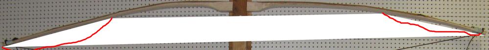

Oha, da sind mehrere Sichtweisen auf mein Geschriebsel möglich.
Ich meinte es so: Wenn die Tips an der Tillerwand auf einer Höhe sind, ob dann der "Tilleranblick" vereinfacht ist. Dazu könnte ich auch einfach nen Keil unterkleben.
Und wenn die Tips nicht auf einer Höhe sind, ob dann der "Halbkreistiller" erst bei Vollauszu entsteht.
LG Zwirn
LG Zwirn

Re: Erster Bogen: Haselnuss Flachbogen Holmegaard
Ich arbeite, wenn's irgend geht, den Griff immer ganz zum schluss aus! Bis dahin bleibt er möglichstdick, breit und gerade.
2 Vorteile:
1. er liegt gut und gerade im Tillerstock,
2. misslingt der Bogen, ist Arbeit gespart.
2 Vorteile:
@ Rabe
Bedeutet gerade mit gleichhohen Tips und schrägem Griff
oder
mit verschiedenhohen Tips und Griff parallel zum Markkanal?
LG Zwirn
oder
LG Zwirn
Parallel zum Rücken im Bereich des Griffes, denn SO möchte man ihn nachher halten und ziehen!
Hi hi
- wenn ich es richtig mitkriege reden hier manche von der "waagerechte Krümmung" (Sehne läuft nicht durch die Griffmitte)
a) man baut so dass beide WA enden nicht auf gleicher Höhe sind aber den gleichen Weg hinterlegen - die Wurfarme werden gleichmäßig bzw gleich stark belastet aber das Tillerbild schaut u U. beschissen aus (Gornarak kenn sich da bestens aus
b) die WA enden auf gleicher Höhe sind aber dadurch nicht den gleichen Weg hinterlegen - die Wurfarme werden ungleichmäßig belastet was den Lebensdauer des Bogens stark verringern könnte, aber das Tillerbild ist super!
c) ein Kompromiss von beiden
Gornarak hat geschrieben:1. Die Tips bleiben möglichst, wo die sind. Man versucht nicht, die Wurfarme künstlich beim Auszug zu verdrehen.
und manche von der "senkrechte Krümmung" (also wenn der Bogen ausgezogen wird)Ravenheart hat geschrieben:Ich arbeite, wenn's irgend geht, den Griff immer ganz zum schluss aus! Bis dahin bleibt er möglichstdick, breit und gerade.
2 Vorteile:
2. misslingt der Bogen, ist Arbeit gespart. Rabe
My2cent dazu wenn die WA enden bei entspanten Bogen nicht auf der gleiche Höhe (auf dem Tillerwand) sind:zwirn hat geschrieben:Ich meinte es so: Wenn die Tips an der Tillerwand auf einer Höhe sind, ob dann der "Tilleranblick" vereinfacht ist. Dazu könnte ich auch einfach nen Keil unterkleben.
Und wenn die Tips nicht auf einer Höhe sind, ob dann der "Halbkreistiller" erst bei Vollauszu entsteht.LG Zwirn

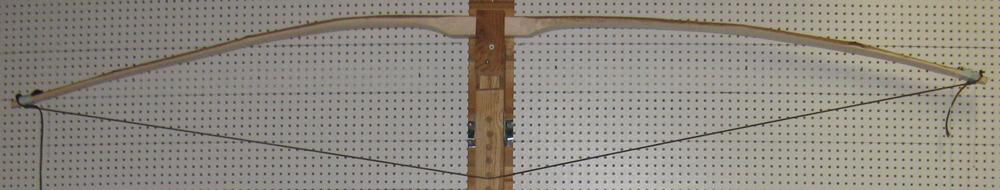

@nemrod:
Wenn ich mich für Variante a) entscheide, wie "senken" sich dann die Tips. Ich meine damit: Senkt sich der Linke Tip um 2 Zoll, so muss sich auch der rechte Tip um 2Zoll senken?
Hier das nächste Bild:
Zur entspannten Variante ist die Ausgezogene Variante auf der linke Seite um 2 "Löcher" nach unten gegangen, die rechte Seite um 4,5 Löcher! Das sollte doch angepasst werden?
LG Zwirn
LG Zwirn
Linke und rechte Seite sollten möglichst den gleichen Weg zurücklegen. Ich glaube, für dich ist es vielleicht doch am wenigsten verwirrend, wenn wir den Griff und die Tips lassen, wie es ist. Ist links oder rechts dein oberer Wurfarm, wenn du den Sehnenverlauf berücksichtigst?
Die linke Seite muss den oberen Wurfarm ergeben!
LG Zwirn
LG Zwirn

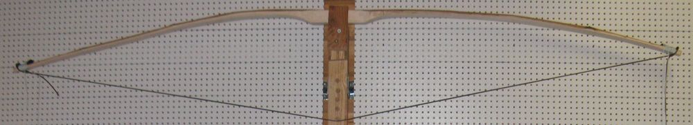

So siehts im Moment aus:
Zuggewicht 7#
Ist es OK wenn ich jetzt den nächsten Zoll ziehe?
LG Zwirn
LG Zwirn
Das kannst leider nur DU entscheiden - denn nur DU siehst ihn in BEWEGUNG! Gerade bei Bogen mit Re- oder Deflex können Bilder SEHR täuschen!
Biegt er sich links immer noch fast NUR im griffnahen Deflex, muss der Rest links noch dünner. Biegt er sich gleichmäßig im gesamten Bereich der sich biegen SOLL, kannst Du weiter gehen!
@Rabe
OK, Verstanden.
Ich denke es geht noch nicht weiter: Ich wünschte ich hätte ein kerzengerades Stück!!!
LG Zwirn
OK, Verstanden.
LG Zwirn
Dann ist es für dich vermutlich am einfachsten, den so wie er ist zu tillern. Links ist also immer zwei Löcher weiter als rechts.
Meiner Meinung nach muss links ab dem Deflex nach außen hin weiter geschwächt werden.
Manoman,
ich bemerke gerade, dass der rechte Wurfarm zwar so ganz gut aussieht, aber in dem Teilstück (siehe Bild zuvor) ist im entspannten Zustand ebenfalls ein kleiner Deflex drin!!! Das täuscht irgendwie alles!!!
LG Zwirn
LG Zwirn
Zuletzt geändert von zwirn am 21.01.2013, 20:05, insgesamt 1-mal geändert.
Ja, in der Mitte is von Anfang an ein kleiner Minideflex. Rechts ist aber momentan nicht dein Problem
