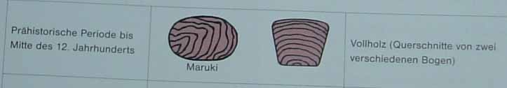

Es könnte sein das bei einer solchen lage die Sehnenlage am rechten Bogenrand leichter zu erreichen ist da mehr Holz im verhältnis auf der Rechten seite ist.
Oder es deutet auf Stehende jahresringe hin
Oder auf ein Tip wie Holz besser mit der Japanischen drehung Stabiler sein Könnte.
Vieleicht kann da Rabe was zu sagen was passiert wenn mann den Griff mit 5-10kg gewicht eindrehen wûrde mit z.b Haselnuss ?

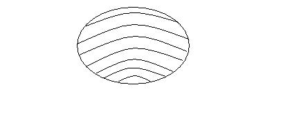

Exus hat geschrieben:Oder auf ein Tip wie Holz besser mit der Japanischen drehung Stabiler sein Könnte.?
genau diese Vermutung hatte ich auch schon......
denn sonst hätte man den Querschnitt auch einfach so zeichnen können:
und hier ist der Unterschied zu sehen:
Grüße benzi

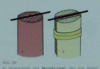

Re: Exus Hilfe bei Maruki Yumi Selfbow
Snake-Jo hat geschrieben:Ich würde den Maruki so in das Holz legen: Bogenrücken ist oben, vergl. Fritz Eicher S. 159
@Jo, da kann ich Dir leider nicht zustimmen
wenn überhaupt aus dieser Grafik ein anderer Aufbau abgeleitet werde kann, dann der, dass der Kern ganz links im Bogen liegt, aber nicht unten
Ravenheart hat geschrieben: Schneidet man ihn hingegen nach benzi's Art, verzieht er sich beim Krümmen LEICHT seitlich...
Ich habe mich gefragt: Vielleicht ist das beabsichtigt??
stimmt genau und deckt sich mit meinen Beobachtungen am derzeitgen Versuchssapling!
Grüße benzi
