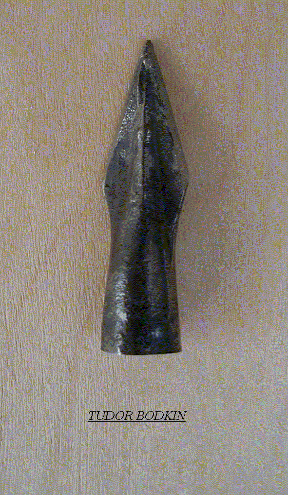

Sagt mal gibt es auch noch andere Quellen als Hector Cole?
Die Spitze die Du da zeigst ist aber eine Scheibenspitze aus dem 17'ten Jahrhundert.
Selbst in der Zeit war es schwieriger solch eine Spitze, ohne Bohrmaschine oder Drehbank herzustellen, wie einen Broadheat.

Re: Bleche durchlöchern
@dirk
Welche meinst du jetzt?
Der Tudor Bodkin?
Keine Ahnung, aber ja, der ist schwer herzustellen.
Aber wollte hier eigentlich gar nicht auf die Spitzengeschichte aus...
Der Tudor Bodkin?

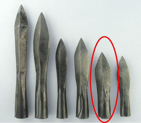

Soweit ich weiß, ist dies hier http://www.belza.iq.pl/images/strzaly/n ... age31.html die mit Abstand am häufigsten gefundene Spitze.
In meinen Augen ist das eine allround-Spitze, quasi ein Bodkin mit zwei extra Klingen. Das Teil dürfte wenig Probleme mit Textiler Panzerung gehabt haben, Ringpanzer gehen auch und die Mitte ist massiv genug, um auch an Platten Schaden zu erbringen. Und wenn sie trifft dann richtet sie auch beim Rüstungsträger einiges an.

Ja, sehe ich auch so.noch häufiger allerdings soll der Warbodkin gefunden worden sein, quasie ein über Eck flach gedrückter Bodkin mit rhombischen Querschnitt.
Wie gesagt, ich werde irgendwann einmal noch ausführlichere Tests machen. Zur Zeit fehlen mir aber Zeit und das nötige Kleingeld.
Gern geschehen! Die Qualität der Spitzen soll sehr gut sein. Hättest Du denn vllt. Interesse an der Teilnahme bei einer Sammelbestellung? Damit würde den Preis sicher etwas drücken können, wenn auch nicht viel. Könnte ich mich ggf drum kümmern.Dirk M hat geschrieben:Danke Heiner,
den kannte ich noch nicht, da werde ich mir direkt mal ein paar Diamant-Bodkins bestellen, mal sehen was die bringen.
Würdest Du sagen, dass eine der Spitzen von Belza oder Cole diesem Design entspricht? Vllt eine von diesen?...noch häufiger allerdings soll der Warbodkin gefunden worden sein, quasie ein über Eck flach gedrückter Bodkin mit rhombischen Querschnitt.
Oder hast Du vielleicht sonst ein Bild oder eine Skizze/Abbildung zu den "Warbodkins"? Und vllt eine Info zu einer Quelle, die auf die von Dir angedeutete Häufikeit hinweist?
Ich hatte mal einen Link zu einer Museumsseite vom Britischen Museum wo eine große Anzahl von verschiedenen Spitzen abgebildet waren, aber der funktioniert leider seit ca 2 Jahren nicht mehr.
Seit dem behelfe ich mich mit den Abbildungen auf der Seite von Hector Cole oder den Abbildungen der Spitzen von Julius.hu.
Ja die Spitze Type 9 Diamant hat es mir angetan, davon wollte ich mal so 12 Stck bestellen und dazu einige Spitzen die Jaroslaw wohl als Bolzenspitzen bezeichnet, die aber dem Warbodkin sehr nahe kommen, es ist die zweite von rechts auf dem Bild. Bei dem Preis nehme ich aber nur 3 Stck, an einer Sammelbestellung bin ich aber sehr Intressiert, wenn das einer machen würde hänge ich mich gerne an. Meine Englischkenntnisse reichen allgemein gerade aus um eine Portion Fish and Chips zu bestellen.
Der Tudorbodkin von Hector Cole ist übrigens eine sehr gute Replik, nun er hat ja auch die MR-Funde vermessen, aber leider nimmt Hector das Geld ja auch von den Lebenden. Ich habe mich so von 1998 bis 2002 sehr ausführlich mit der Europäischen Bogengeschichte auseinander gesetzt und in der Zeit viel in der Museumsbibliothek in Hannover gelesen, kann mich aber jetzt nicht mehr ums verrecken daran Erinnern wo ich den Bericht über die Ausgrabungen von Crezy und Azincourt gelesen habe, es war aber auf Deutsch!
