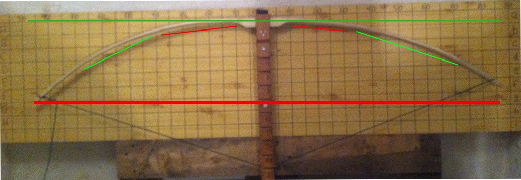

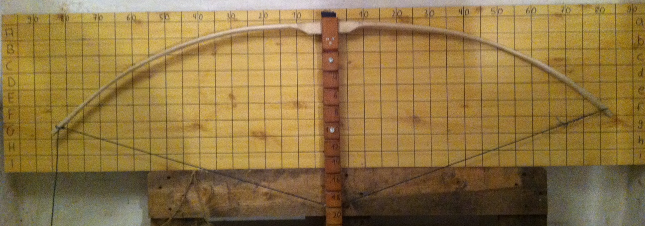

Ich wüste nicht warum ich mit einem Bogen 20 Zoll,Sehnenstand nur 6 cm und einen Sehnenverlauf von -1cm Abweichung, Pfeile abschiessen sollte
dadurch können Abweichungen entstehen die 1-2 Zoll Abweichungen haben, wie man sieht ;-) Werde es heute abend mal mit einen Bindfaden von WA zu WA versuchen und die Seitlichen Hilfslinien neu einzeichnen. Gibt aber bestimmt genauerer Praxis Tips für Anfänger.Gornarak hat geschrieben:Ja, also ich persönlich mach es auch eher durch angucken.

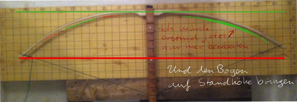

Nochmal:Exus hat geschrieben:dadurch können Abweichungen entstehen die 1-2 Zoll Abweichungen haben, wie man sieht ;-) Werde es heute abend mal mit einen Bindfaden von WA zu WA versuchen und die Seitlichen Hilfslinien neu einzeichnen. Gibt aber bestimmt genauerer Praxis Tips für Anfänger.Gornarak hat geschrieben:Ja, also ich persönlich mach es auch eher durch angucken.
