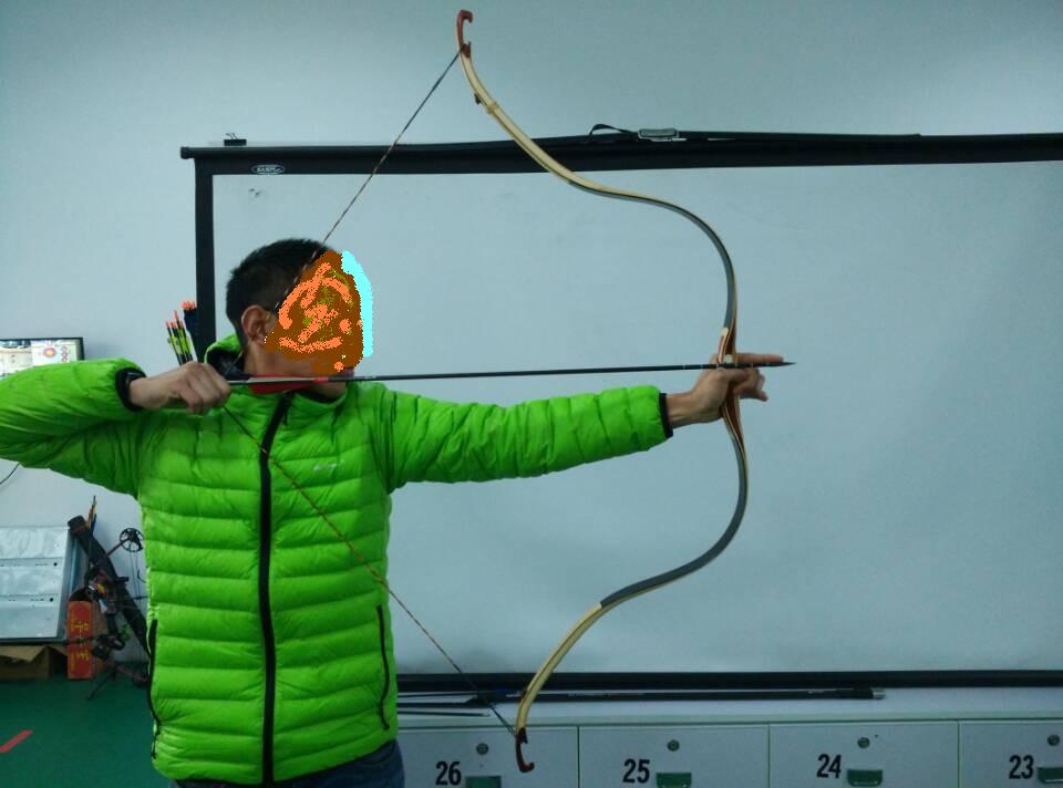

eben hat mich über meine Kontakte in China die Info über einen neuen Bogen erreicht:
was denkt Ihr über das Design?
ich arbeite daran ein Modell nach Deutschland zu bekommen.... wird aber dauern...
liebe Grüße benzi
