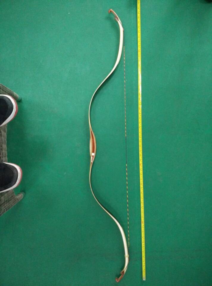

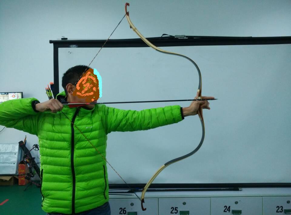

Zuverlässige Bögen in Anlehnung an mandschurische bzw. "mongolische"/"tibetische" Vorbilder des Bogenbauers Zhang Li zum moderaten Preis sind nunmehr auf einfacherem Wege denn zuvor (Direktimport aus China) über dessen Shop "Longbowmmaker" amazon.com erhältlich.
http://www.amazon.com/Snakeskin-Handmade-Flagella-Chinesebow-Horsebow/dp/B00DSXOI9K/ref=sr_1_96?s=sporting-goods&ie=UTF8&qid=1403209367&sr=1-96
http://www.amazon.com/Snakeskin-Traditional-Mongolian-Horsebow-30-80LBS/dp/B00DSXLB5E/ref=sr_1_81?s=sporting-goods&ie=UTF8&qid=1403209598&sr=1-81
Aus eigener Erfahrung können diese Bögen als pflegeleichte und preiswerte Möglichkeit des Einstiegs in das Schießen mit Bögen dieser Bauart oder schlichtes, tägliches Trainingsutensil empfohlen werden (Das Schießen sollte "stilecht" mit chinesisch-mandschurischem Daumenring erfolgen).
Es empfiehlt sich jedoch eine vorherige Kontaktaufnahme mit dem Verkäufer, um das genaue Zuggewicht auf der gewünschten Auszugslänge abzuklären.

eben hat mich über meine Kontakte in China die Info über einen neuen Bogen erreicht:
was denkt Ihr über das Design?
ich arbeite daran ein Modell nach Deutschland zu bekommen.... wird aber dauern...
liebe Grüße benzi
liebe Grüße benzi
