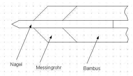

Diese Variante finde ich klasse.klaus1962 hat geschrieben:...
Meine Selfmade-Spitzen habe ich in diesem Link beschrieben.
Mußte eben mal dort die Bilderlinks reparieren. Die waren damals dem Bildhoster zum Opfer gefallen.
Tip: das Spitzengewicht kannst Du gleich mit der Nagellänge anpassen. (wär mir aber wurscht)
Evtl. könnte man noch einen Konus in das Messingrohr von hinten Bohren und die Bambuspfeile dementsprechend anschrägen. Somit würde sich die Krafteinleitung nach innen Verteilen und man brauch keine zusätzliche Wicklung.
Re: Bambuspfeile, eine Welt für sich
Konusspitzen und Bambus vertragen sich nicht wirklich.
Da die Kraftfasern bei Bambus aussen liegen, schwächst Du mit dem Konus den Schaft. Der Konusansatz ist eine Sollbruchstelle.
Ich verwende nur noch Parallelspitzen für meine Bambuspfeile
