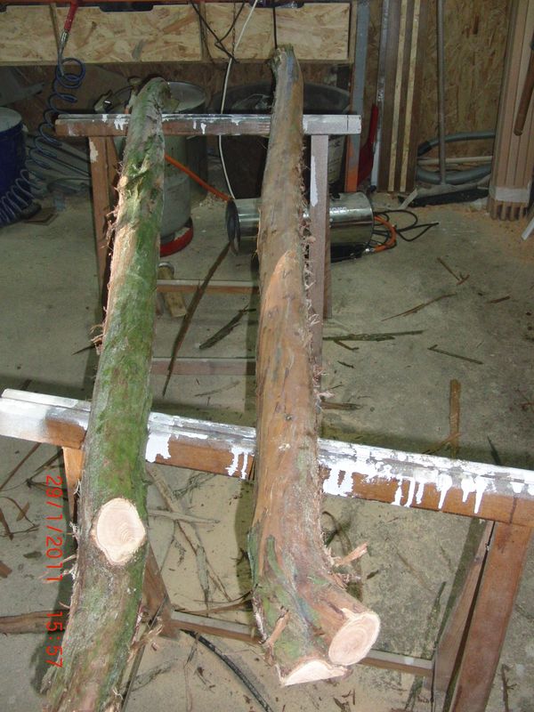

Nein, der hat einen großen Ast und im Griff/ Fade- Bereich eine "Spalte", da war mal ein Ast oder eine Wunde die Überwuchert wurde.
Aber getrocknet wird der trotzdem - Vielleicht taugt der ja als Bellyholz mit Backing ???
Der linke im Bild ist schlecht zu gebrauchen
Vermutlich wird der aber nach Jahren kleingesägt bei ´ner Aufräumaktion.
(wie das so ist mit Sachen die Aufgehoben werden ::) )
