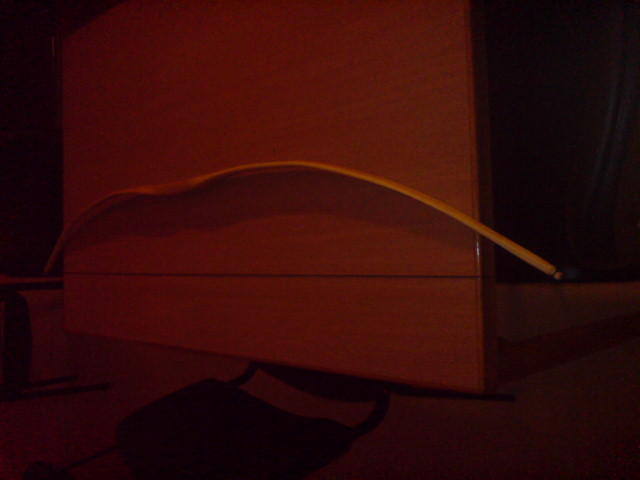

Re: "saplingbow" Bogenbautunier 2
@Benz: Ja, richtig . Habe den Tiller ja abgebrochen der linke Wurfarm ist im unteren Drittel noch zu steif.
Aber auch wenn der beikommt, ist es immer noch kurios ;D
Am liebsten würde ich den linken ja auch im reflex haben damit der tiller identisch wird.
Gruß acker

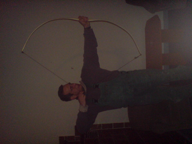

je mehr meine Esche sich dem Vollauszug nähert, je mehr gewöhne ich mich an die Optik, klar etwas set bekommt sie und der gleicht die unterschiedlichen WA etwas aus, bin derzeit bei 45# auf 25" bei 13cm Standhöhe, nu darf ich nix überstürzen..........
