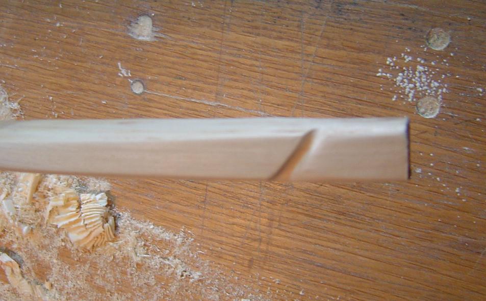

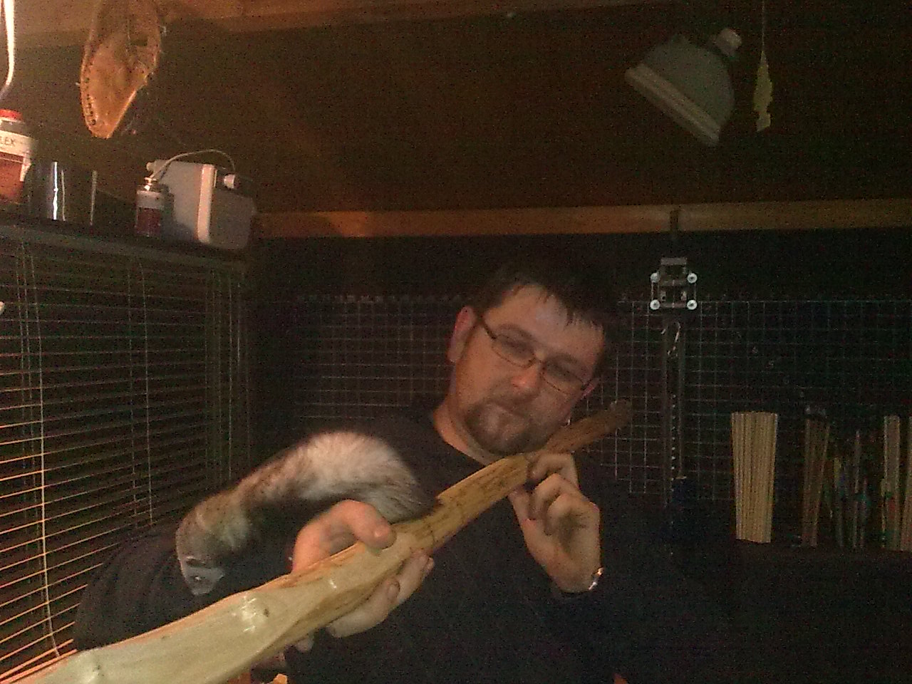

Guten Tag zusammen,
ich hab heute mal wieder Zeit gefunden um ein wenig weiter zu schnitzen.
Ich hab die ausgespannte Hasellatte mittels bogenbauers Grobwerkzeug (Hobel, Zugmesser, Raspel, Feile) soweit verjüngt das sie sich heute zum ersten mal biegen durfte. Ich hab diesmal sehr viel mehr Zeit und auch wesentlich mehr Mut in den Bodentiller investiert und dadurch das Holz schon recht gut in Form bringen können. Leider war ich alleine und konnte somit diesen Prozess nicht in Bildern dokumentieren. Für mich ist dieses Turnier dadurch aber jetzt schon ein Erfolg, da die Erkenntiss hatte dass ich dem Bodentiller bislang viel zu wenig Bedeutung zugemessen habe. Ich hatte heute einige echte Augenöffner. Sehr schön. so schauts aus.
Anschließend noch mal eben mit der Raspel den Griffbereich etwas "handlicher" gestaltet. Fürs erste reichts. Die Würde der Feinarbeiten muß sich der Stock erstmal verdienen.
Anschließend hab ich mit einer runden Schlüsselfeile gleich noch mal provisorische Sehnenkerben angebracht. Sieht dann der Vollständigkeit halber so aus:.
Anschließend kam noch was gaaanz wichtiges( für mich zumindest): ich hab den Bogenbauch mit Schleifpapier soweit geglättet daß man keine Bearbeitungsspuren mehr gesehen hat. Da reicht sogar schon 60er Papier. Hauptsache man kann beim späteren jeden noch so kleinen Stauchbruch sofort als solchen erkennen. Bei der Gelegenheit darf man auch gleich noch alle Kanten brechen um irgendwelchen fiesen Spannungsrissen erst gar kein Ansatzpunkt zu geben.
Ausserdem empfinde ich den Erstkontakt Bogen- Sehne als einen besonderen Moment und da finde ich es schön wenn der Bogen zumindest erahnen läßt wie hübsch er mal werden kann. Meine Meinung. Und dass mir jetzt keiner mit psychoanalytischem Zeug daherkommt.
Ich rede von altem Handwerk.
Ist das getan, steht dem Weg auf den Tillerstock nichts mehr im Wege. Aber dazu morgen hoffentlich dann mehr.
Für heute grüßt, der Finglas

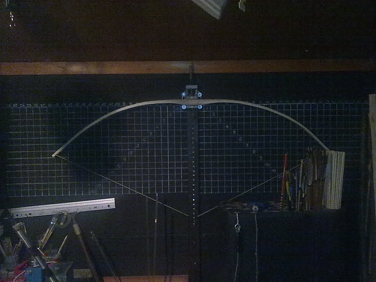

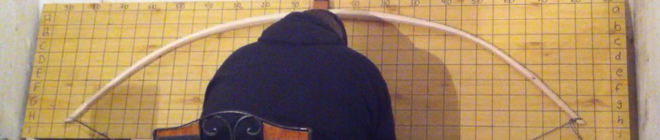

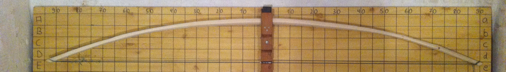

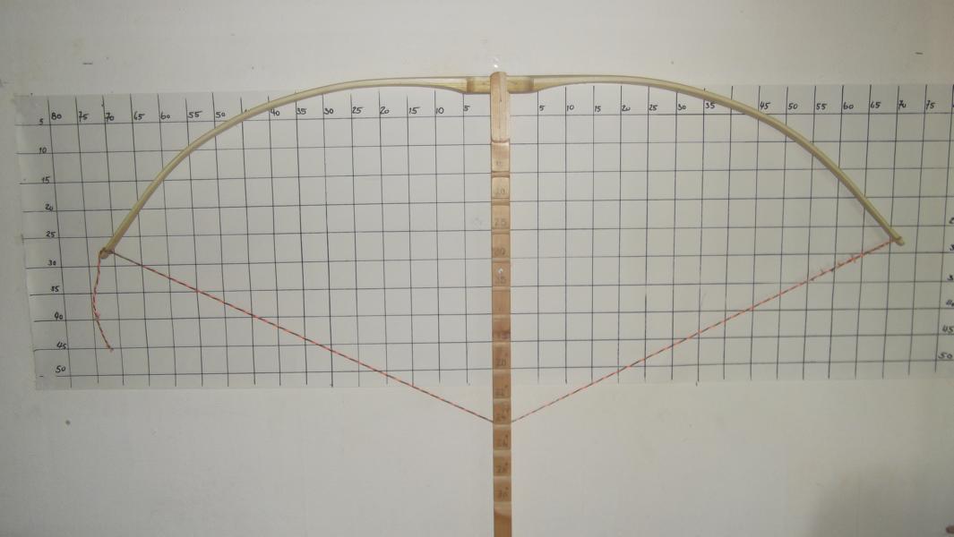

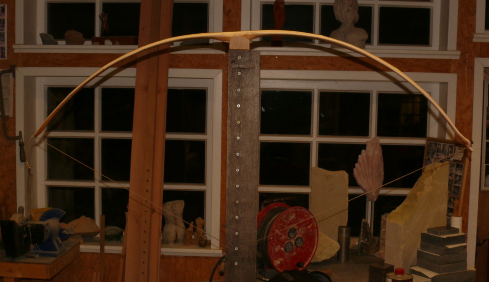

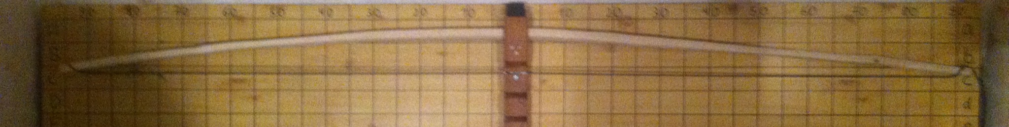

So mein Status
Bogenname "Full Draw"
Holz: Haselnuss
Sehnenstand 16,5 cm 28 Zoll 32 Pfund Zugkraft 185cm lang Pyramidial 10mm zu 27mm Breit , 16mm zu 26mm Dick
wollte erst aufgeben da ein WA sich 35° gedreht hat und eine Sehenabweichung von 2cm zur Mittellinie aufgetreten ist durch die Trocknung. Aber ich sag mir was solls schlimmer kann es nicht werden also habe ich mich von 2330 Uhr bis 2400 Uhr den Bodentiller durchgeführt und ihn mal auf den Stock gelegt und siehe da ein Wunder ist geschehen
1. Test Sehnenstand 0 bis 24 Zoll ausgezogen
jo genau NICHT GETILLERT nur 24 Pfund verdammter mist muss auf 30 Pfund kommen
2. 1 Tag iPhone Video Aufnahme in meinen Gedanken durchgegangen, Tilller sieht Sehr gut für Bodentiller aus und ich muss auf 30 Pfund kommen also was solls
3. Kanten oben und unten mit Ziehklinge nur minimal abgerundet damit man sich kein Splitter einfängt
4. Sehnenstand 16,5cm 28 Zoll Auszug 2"Set da er schon Deflex wahr FERTIG OHNE TILLER unfassbar.
deshalb der Name
"FULLDRAW"
So hab ihm noch 1 Anstrich mit Holzlasur Nussbaum gegeben und werden ihn bald einschiessen.
Holz: Haselnuss
"FULLDRAW"

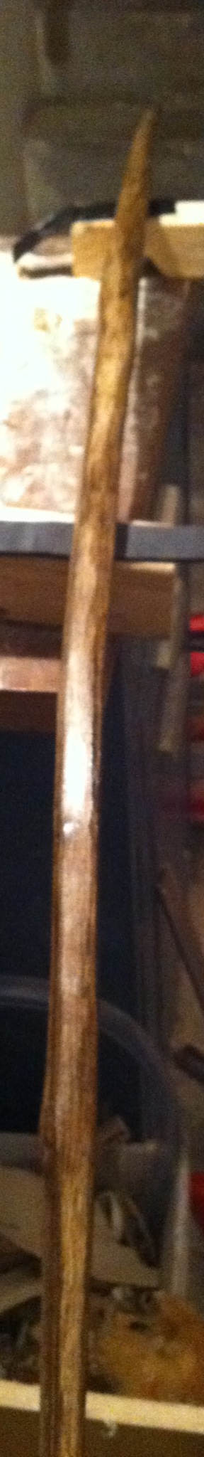

Heute hab ich hochmotiviert weitergemacht, den Griff und Fades grob ausgearbeitet und
den Bogen etwas zum biegen gebracht.
Ich wollte, sobald die Biegung bis Standhöhe geht, ein Hanfbacking als Bruchschutz aufbringen.
Naja, die Biegung war noch was Griffnah- da ist der Bogen kurz vor einem Knubbel eingerissen.
Schade, ich hatte ihm mehr zugetraut.
Ich werde wohl den Rücken planieren und ein Bambusbacking oder so draufmachen - na das wird wieder ein Bogen...
Da ich keinen PlanB- Stave habe, muss ich wohl leider aufgeben. Nächstes Jahr klappt´s dann hoffentlich wieder.

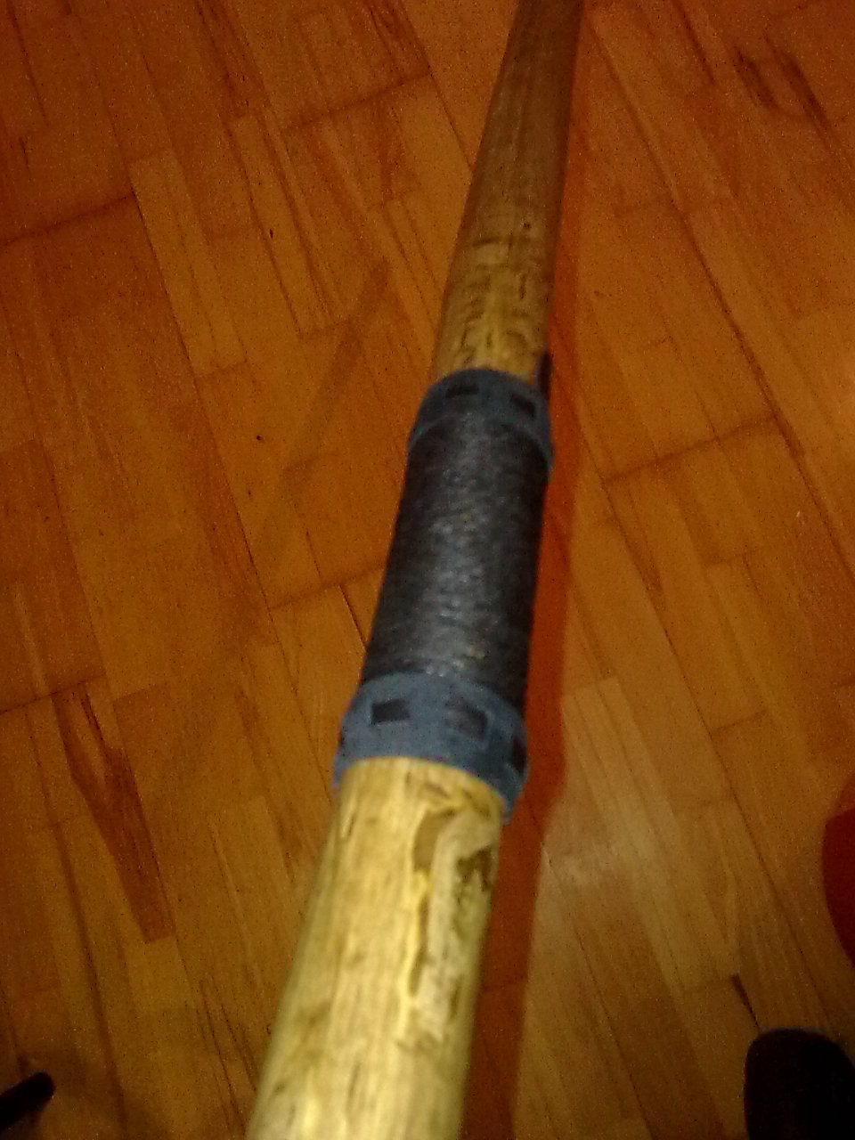

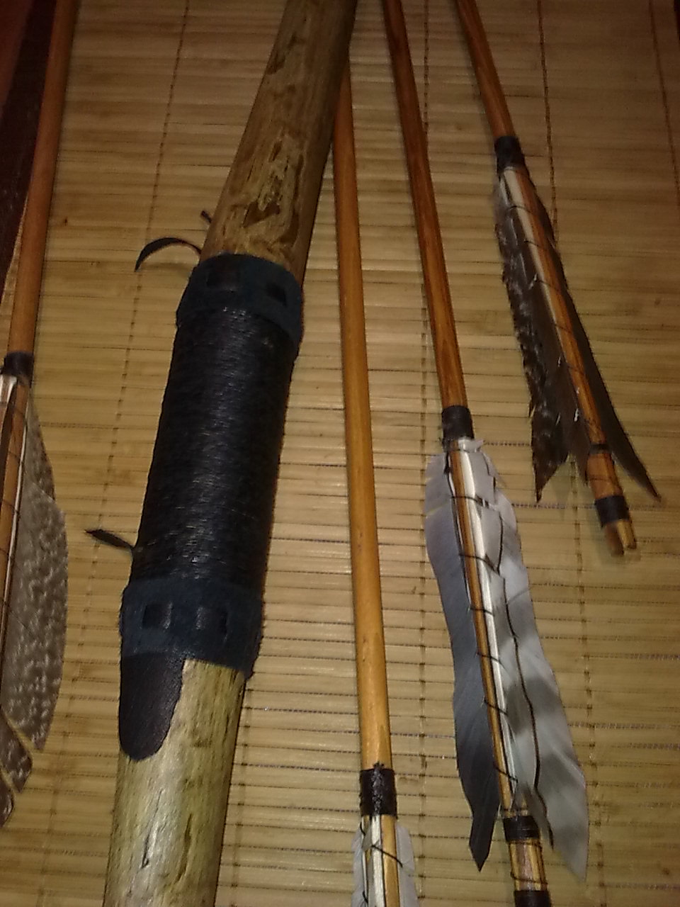

Re: "saplingbow" Bogenbauturnier Nr 4

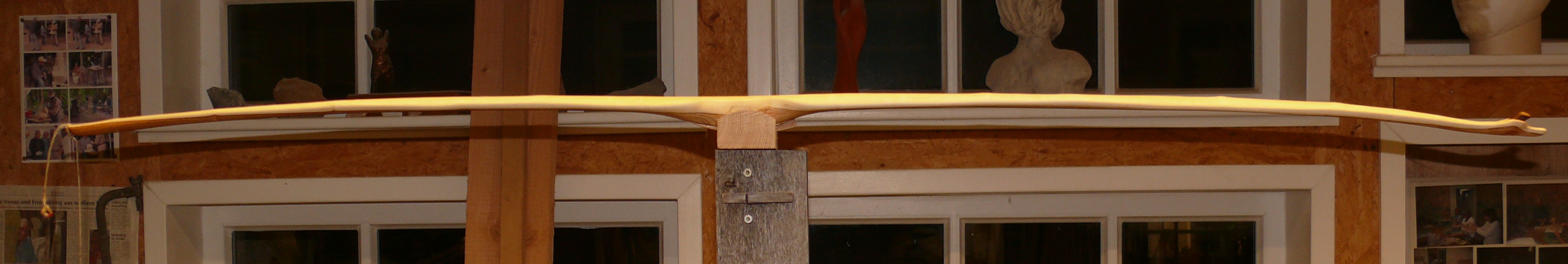

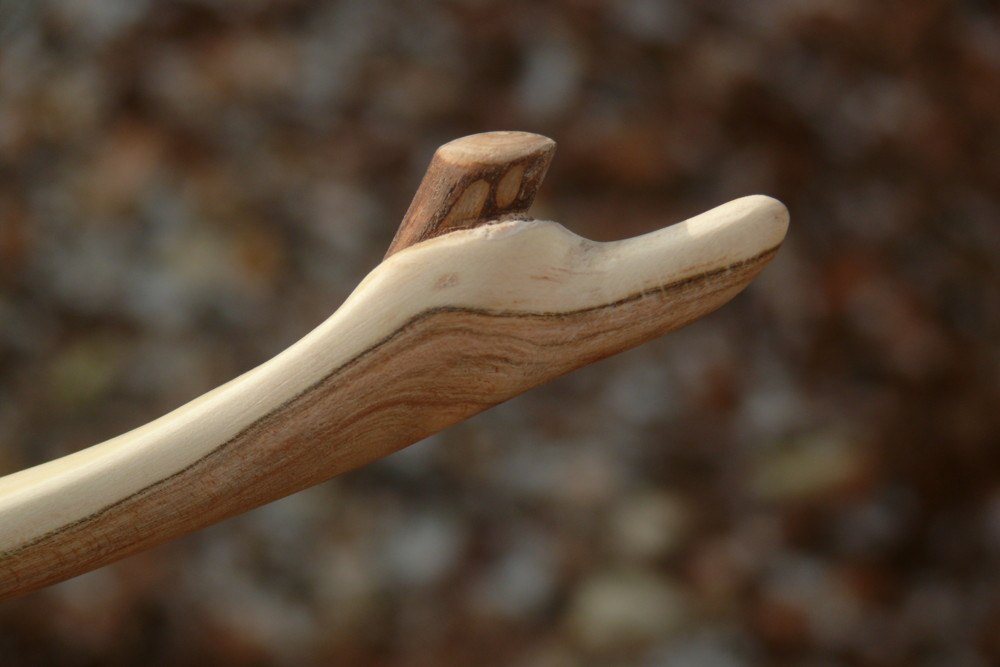

Habe mich dazu entschlossen das ich den Bogen möglichst alt wirken lassen will......finde für Mittelaltermärkte genau richtig..

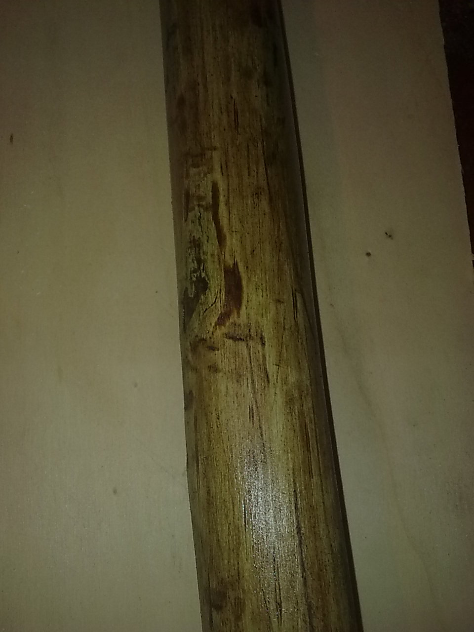

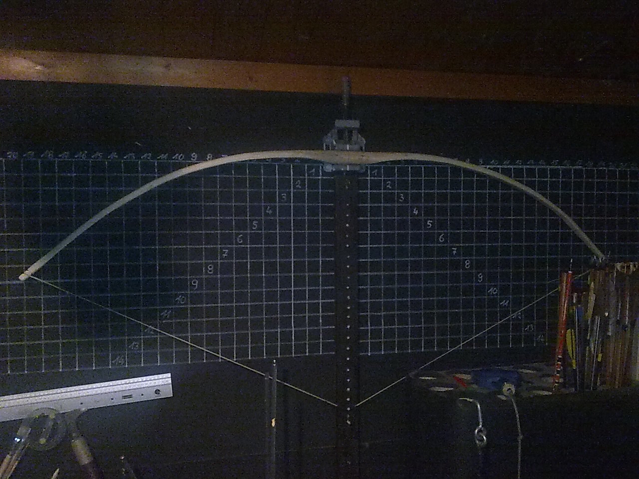

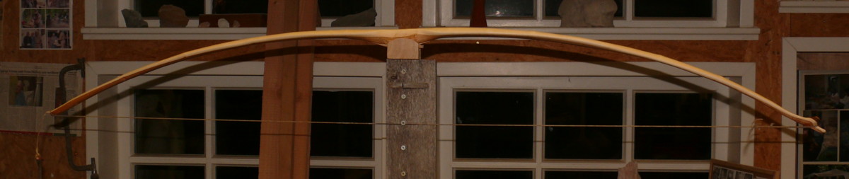

Weazel, das sieht schon gut aus! der "alter-Stil" gefällt mir
Im Auszug sieht der linke WA ausser noch ziemlich steif aus. Der Rechte auch ein wenig aber nicht so arg wie beim linken WA.

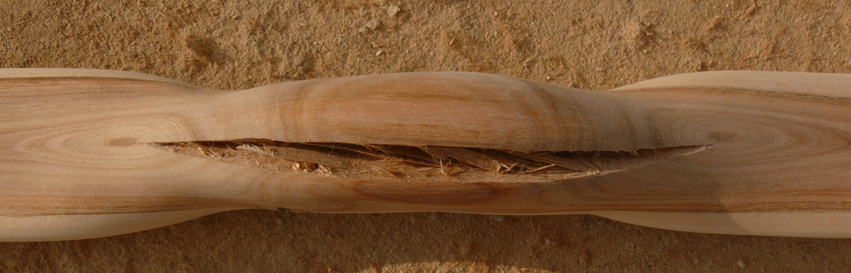

Stimmt da hast du recht..... wie wir Anfänger halt so sind...
hatte links Probleme mit dem Holz das war plötzlich so "mehlig" (wie soll ich das genau beschreiben?) Rücken und Bauch waren ok, aber von der mitte des bauches aus gesehen links auf ca 5cm länge so komisch spröde das es nichtmal mit Raspel oder anders zu bearbeiten war.
Habe vorsichtig alles weggenommen und auf die Gefahr hin das er dort knackt, lieber steifer gelassen. Rechts halt nur angepasst zum linken.Hat bis jetzt funktioniert.
Laße ihn jetzt lieber so...... wirft schon ordentlich... bin fertig geworden heute.....!
Stand: Sapling Nr. 3 (der letzte der noch übrig geblieben ist von 4 Stück.) = FERTIG
Schon mal Bilder vom Griff...... Vollauszug folgt noch !
Sir Weazel meldet = Bogen Hasel 43# 28* ist fertig.... Name des Bogens : "Old Style"

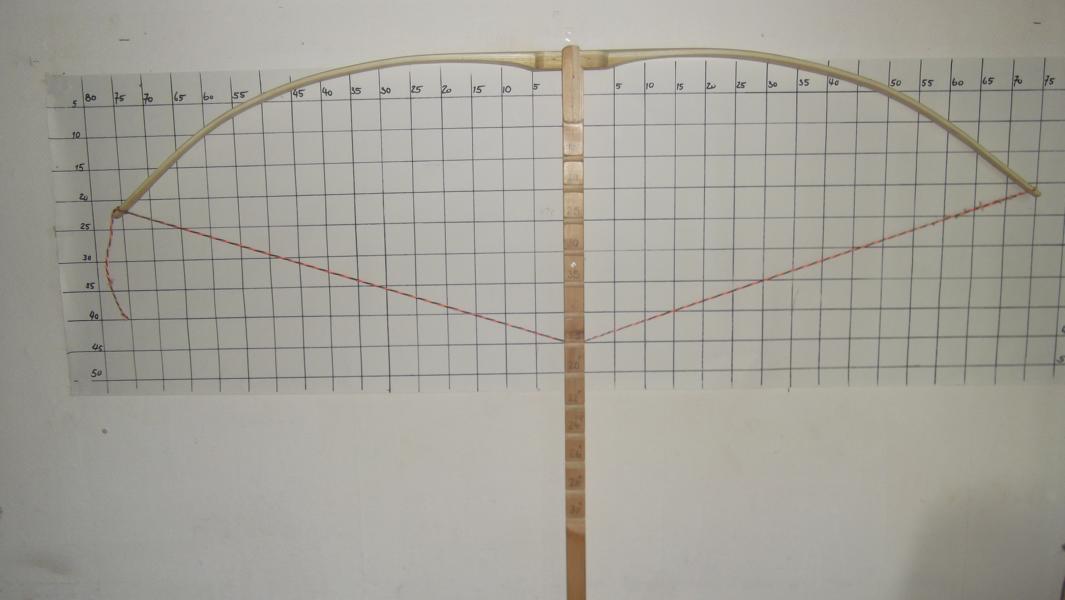

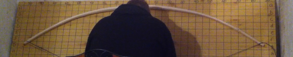

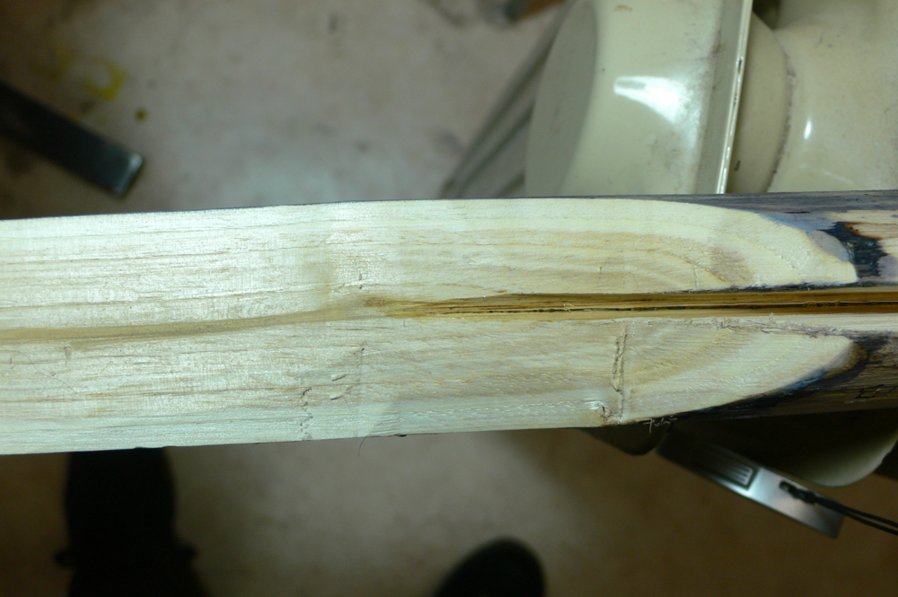

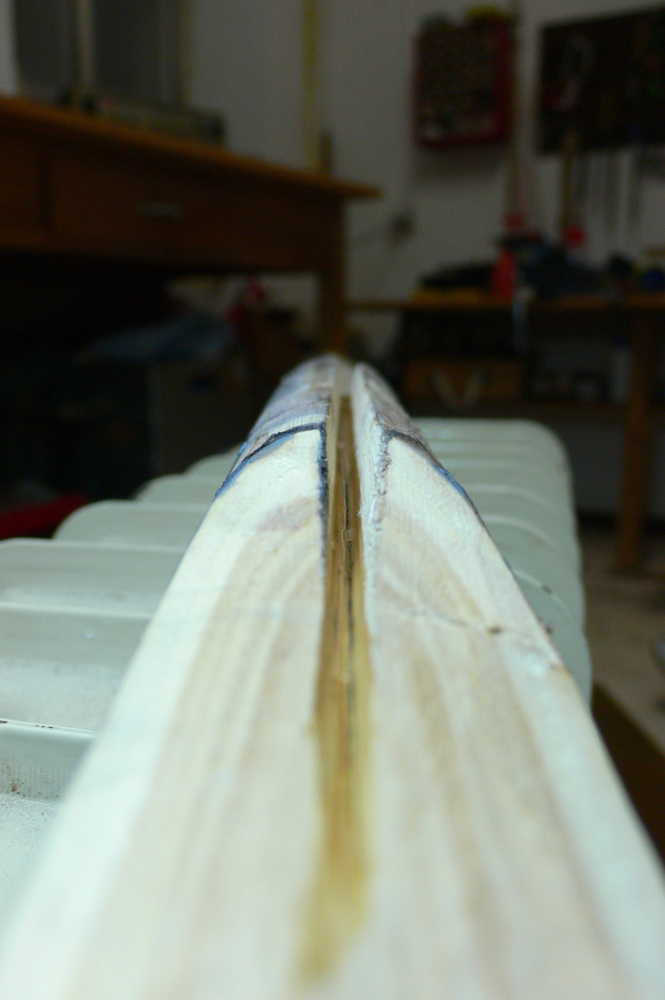

So, mal ein Update von meinen Fortschritten,
Hasel die 2te
letzter Post
Nach dem runterarbeiten der WA bis auf/unter den Markkanal hat der Stave erstmal eine Nacht unterm Bett verbracht, bis ich dachte den könnte ich doch wegen des Knicks auf ne Latte aufspannen. Gesagt, getan (leider hab ich diesen Schritt nicht fotografiert) so hat der jetzt gut 3,5 Wochen gelegen.
grosses Bild
Foto nicht sehr gut, oben erkennt man aber nur noch ein Rest der Biegung
Ab jetzt aber besser dokumentieren, das runterarbeiten bis auf/mit Bodentiller
grosses Bild
der Bogenbauch
grosses Bild
gleichmäßig bearbeitet zum tillern
grosses Bild
leichter reflex passt doch
für das Tillern vorbereitet hab ich alle Kanten schön geglättet und ausfliessen lassen
@ Sir Weazel, genau so hab ich auch da gehangen alles nach Gefühl und Augenmass
Zum endgültigen tillern bau ich mir vllt noch Brett sonst benutze wieder meine Stöcke, am Boden siehts bisher ganz gut aus.

Hasel die 2te
letzter Post
grosses Bild
grosses Bild
der Bogenbauch
grosses Bild
grosses Bild
Aso, noch die Werkzeuge:

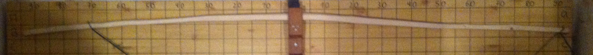

Robinie..Post 5
zu Post 4
Die Robinie ist, denke ich, soweit fertig getillert. Habe versucht den Tiller dem voll-pyramidalen Design
des Bogens anzupassen. Was jetzt noch fehlt ist das Finish..da überlege ich noch. Für den Griff habe ich
mir mal etwas anderes ausgedacht...mal sehn wie es wird.
Den fertigen Bogen seht ihr dann in der Präsentation.

Jungs, die sehen beide richtig gut aus! Der Hasel kann an den Enden noch schmaler, aber ich vermute, das ist erst mal nur zur Sicherheit so breit? Trotzdem rechtzeitig dran denken, nicht erst bei 1/2 Auszug....

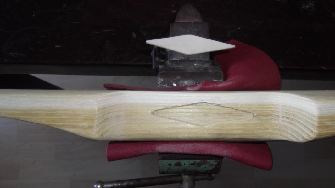

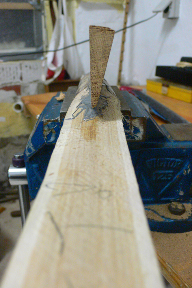

So, habe mich mal um einen Griffbereich gekümmert.Keilholz aus Eiche angepasst. Vor dem Einkleben noch eine Linie mit Superkleber gezogen, damit der noch ein bisschen in den Spalt läuft. Dann mit 2K den Keil eingeklebt. Muss jetzt bis morgen trocknen.
Ach ja, und noch ein Span mit Knoten. Mach' ich gern als "Schnelltest".
Jetzt warten bis ausgehärtet ist und dann mal sehen.

Flatbow ,pyramidal, runder Rücken (dünner Sapling), Bauch flachrund bis flach.
Bogenlänge NtN 160cm / 63"
44# @ 27"
450g
der Bogen hat bis jetzt gute 100 Schuss hinter sich. Bringt die Pfeile trotz Asymmetrie und suboptimaler Sehnenlage sauber und (gefühlt) ziemlich schnell raus.
Finish steht noch aus (feinschleifen, ölen, vielleicht Griffleder...), werd ihn aber erst noch ein bisserl schiessen...dauert bei mir immer , bis dieses "gleich platzt er
- Gefühl" langsam von mir weicht...
Gruß Toddi
Traubenkirsche ist soweit fertig!
44# @ 27"
450g
Gruß Toddi
