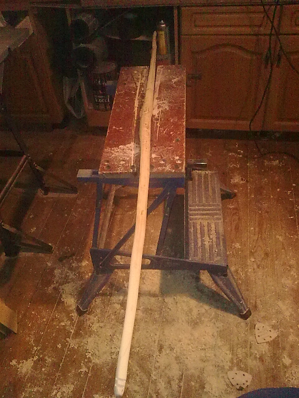

Sooo, ich habe heute dann auch mal was geschafft. Habe fast deb gesamten Bauch rausgearbeitet, abgesehen von der Mitte und den Enden. Das zurechtbiegen der leichten Kurve des einen WAs werde ich wohl lassen, komtm drauf an ob ich sonst rechtzeitig fertig werde. Der Rest des Bauches ist morgen dran, und bis Sonntag, sollte dann der ganze Bogen fertig und vorgetillert werden ... Mal schauen ob das noch was wird :D
Werkzeug: Auch hier bis jetzt nur Säge und Ziehmesser.

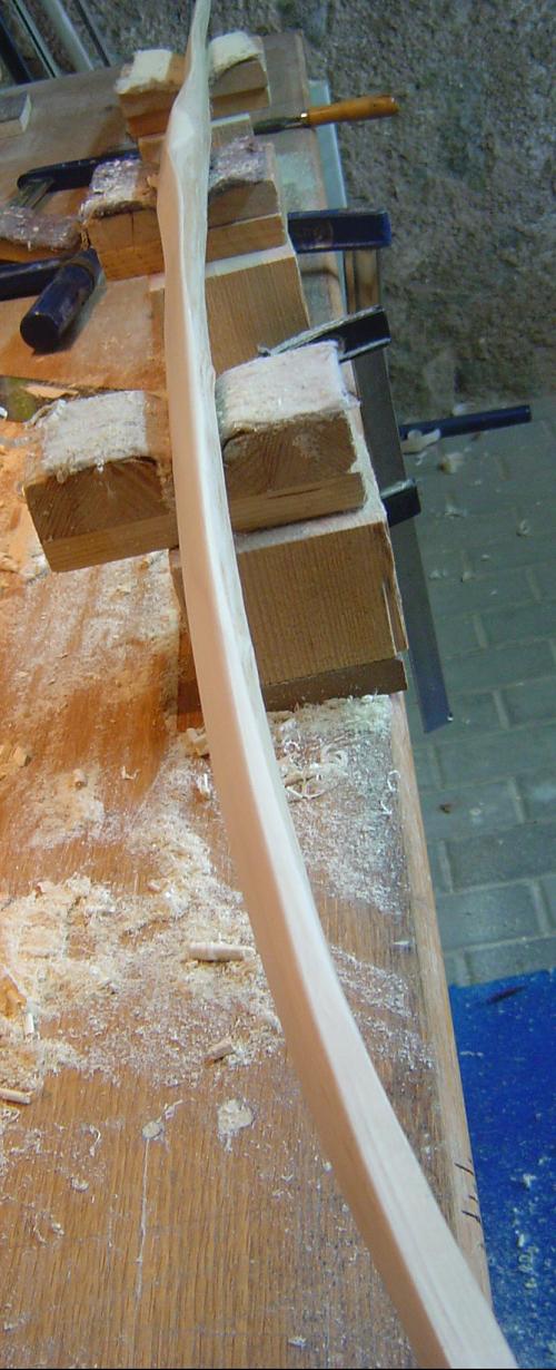

Guten Tag zusammen,
ich hab heute mal wieder Zeit gefunden um ein wenig weiter zu schnitzen.
Ich hab die ausgespannte Hasellatte mittels bogenbauers Grobwerkzeug (Hobel, Zugmesser, Raspel, Feile) soweit verjüngt das sie sich heute zum ersten mal biegen durfte. Ich hab diesmal sehr viel mehr Zeit und auch wesentlich mehr Mut in den Bodentiller investiert und dadurch das Holz schon recht gut in Form bringen können. Leider war ich alleine und konnte somit diesen Prozess nicht in Bildern dokumentieren. Für mich ist dieses Turnier dadurch aber jetzt schon ein Erfolg, da die Erkenntiss hatte dass ich dem Bodentiller bislang viel zu wenig Bedeutung zugemessen habe. Ich hatte heute einige echte Augenöffner. Sehr schön.
so schauts aus.
Anschließend noch mal eben mit der Raspel den Griffbereich etwas "handlicher" gestaltet. Fürs erste reichts. Die Würde der Feinarbeiten muß sich der Stock erstmal verdienen. ;)
Anschließend hab ich mit einer runden Schlüsselfeile gleich noch mal provisorische Sehnenkerben angebracht. Sieht dann der Vollständigkeit halber so aus:
Anschließend kam noch was gaaanz wichtiges( für mich zumindest): ich hab den Bogenbauch mit Schleifpapier soweit geglättet daß man keine Bearbeitungsspuren mehr gesehen hat. Da reicht sogar schon 60er Papier. Hauptsache man kann beim späteren jeden noch so kleinen Stauchbruch sofort als solchen erkennen. Bei der Gelegenheit darf man auch gleich noch alle Kanten brechen um irgendwelchen fiesen Spannungsrissen erst gar kein Ansatzpunkt zu geben.
Ausserdem empfinde ich den Erstkontakt Bogen- Sehne als einen besonderen Moment und da finde ich es schön wenn der Bogen zumindest erahnen läßt wie hübsch er mal werden kann. Meine Meinung. Und dass mir jetzt keiner mit psychoanalytischem Zeug daherkommt. ;) Ich rede von altem Handwerk. ;D
Ist das getan, steht dem Weg auf den Tillerstock nichts mehr im Wege. Aber dazu morgen hoffentlich dann mehr.
Für heute grüßt, der Finglas

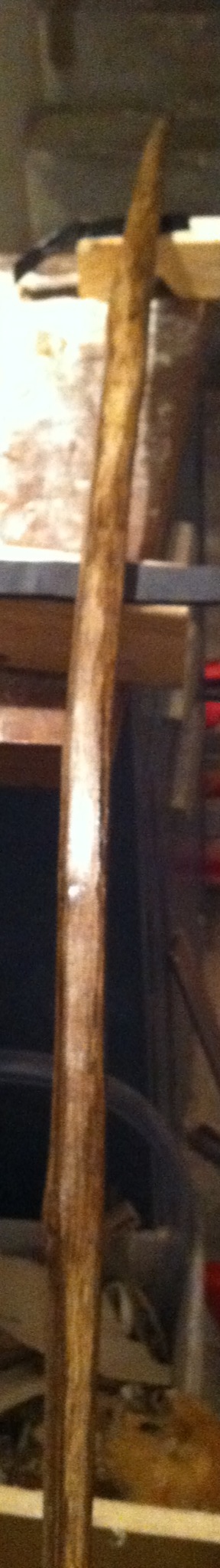

wollte erst aufgeben da 1 WA 35° durch Trocknung gedreht wurde und Sehnenabweichnung 2cm ist. naja also 30 min Bodentiller
So mein Status
Bogenname "Full Draw"
Holz: Haselnuss
Sehnenstand 16,5 cm 28 Zoll 32 Pfund Zugkraft 185cm lang Pyramidial 10mm zu 27mm Breit , 16mm zu 26mm Dick
wollte erst aufgeben da ein WA sich 35° gedreht hat und eine Sehenabweichung von 2cm zur Mittellinie aufgetreten ist durch die Trocknung. Aber ich sag mir was solls schlimmer kann es nicht werden also habe ich mich von 2330 Uhr bis 2400 Uhr den Bodentiller durchgeführt und ihn mal auf den Stock gelegt und siehe da ein Wunder ist geschehen
1. Test Sehnenstand 0 bis 24 Zoll ausgezogen ??? jo genau NICHT GETILLERT nur 24 Pfund verdammter mist muss auf 30 Pfund kommen
2. 1 Tag iPhone Video Aufnahme in meinen Gedanken durchgegangen, Tilller sieht Sehr gut für Bodentiller aus und ich muss auf 30 Pfund kommen also was solls
3. Kanten oben und unten mit Ziehklinge nur minimal abgerundet damit man sich kein Splitter einfängt
4. Sehnenstand 16,5cm 28 Zoll Auszug 2"Set da er schon Deflex wahr FERTIG OHNE TILLER unfassbar. ;D ;D ;D ;D ;D deshalb der Name
"FULLDRAW"
So hab ihm noch 1 Anstrich mit Holzlasur Nussbaum gegeben und werden ihn bald einschiessen.

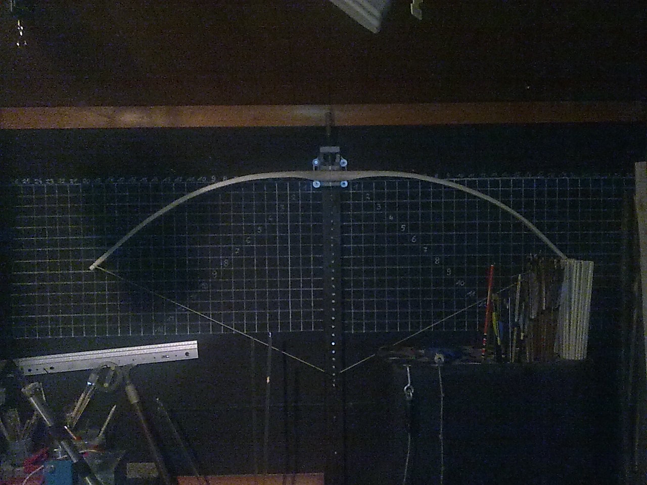

So mitten beim tillern.....!
So langsam wird es......!

Weazel, das sieht schon gut aus! der "alter-Stil" gefällt mir ;)
Im Auszug sieht der linke WA ausser noch ziemlich steif aus. Der Rechte auch ein wenig aber nicht so arg wie beim linken WA.
Sir Weazel
Beiträge: 783
Re: "saplingbow" Bogenbauturnier Nr 4
Beitrag von Sir Weazel »
Stimmt da hast du recht..... wie wir Anfänger halt so sind... ;)
hatte links Probleme mit dem Holz das war plötzlich so "mehlig" (wie soll ich das genau beschreiben?) Rücken und Bauch waren ok, aber von der mitte des bauches aus gesehen links auf ca 5cm länge so komisch spröde das es nichtmal mit Raspel oder anders zu bearbeiten war.
Habe vorsichtig alles weggenommen und auf die Gefahr hin das er dort knackt, lieber steifer gelassen. Rechts halt nur angepasst zum linken.Hat bis jetzt funktioniert.
Laße ihn jetzt lieber so...... wirft schon ordentlich... bin fertig geworden heute.....! :D
