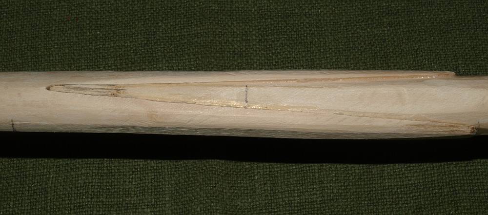

Nachdem der erste Hollerbogen schießt, aber mit 26 lb zu schwach ist, habe ich die beiden restlichen Stäbe für einen zweiten Vollstab-Bogen verwendet. Die dicken Enden im Griff gespleißt, Spleißlänge rund 18 cm. Meine Bauzeiten sind deswegen so kurz, weil ich den ganzen, vollen Stab verwende ohne viel runterzuarbeiten. Zudem verwende ich eine konkave Hobelklinge zum Abschaben von Rinde und Holz: Das geht verdammt schnell, viel schneller als jeder Handhobel.
Das Problem ist, dass ein voller Stab wesentlich leichter reißt, als ein halb zum Kern abgetragener. Daher mußte ich mit allen Tricks trocknen.
Holler 2, Griffspleiß

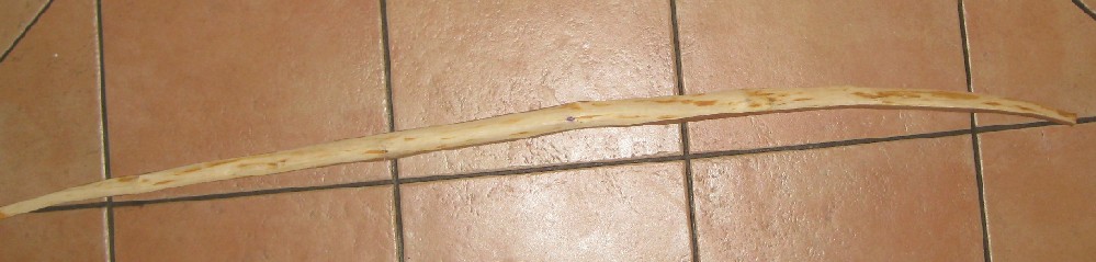

Probleme mit dem Eibensapling, mein wunderbarer Eibenast, den ich für das Saplingturnier geschnitten habe, war ursprünglich ganz gerade, und so(Bild) sieht er jetzt aus, am Anfang war nur der rechte Wurfarm krumm, den habe ich dann gedämpft und gerichtet, hat wunderbar geklappt, aber 2 Tage später war er wieder genauso krumm, inzwischen hat er er auch im Griffbereich noch eine deutliche Krümmung in derselben Richtung entwickelt, da hätte er sich eigentlich ja in die andere Richtung biegen können,mmmh, macht da noch irgendetwas Sinn??
