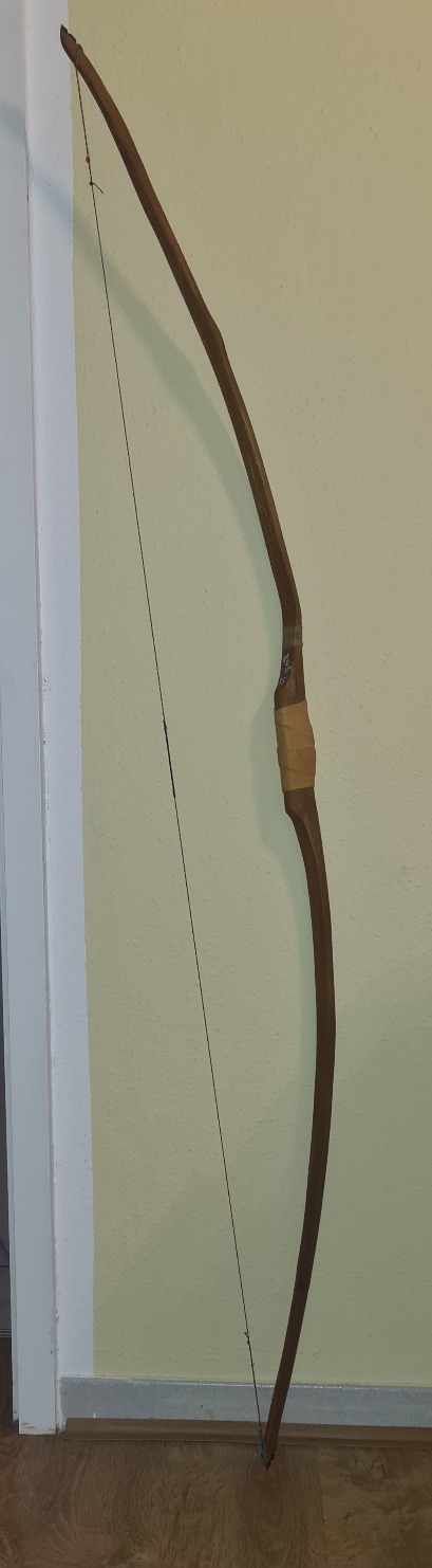

Ich habe in der Zwischenzeit einen weitere Robinienbogen vorbereitet und aus zwei Brüchen einen zusammsteckbaren Bogen gebaut.
Die Hinweise genauer/sauberer Arbeit hab ich berücksichtigt, das Ergebnis werde ich irgendwann präsentieren.

Viele Grüße Horst
