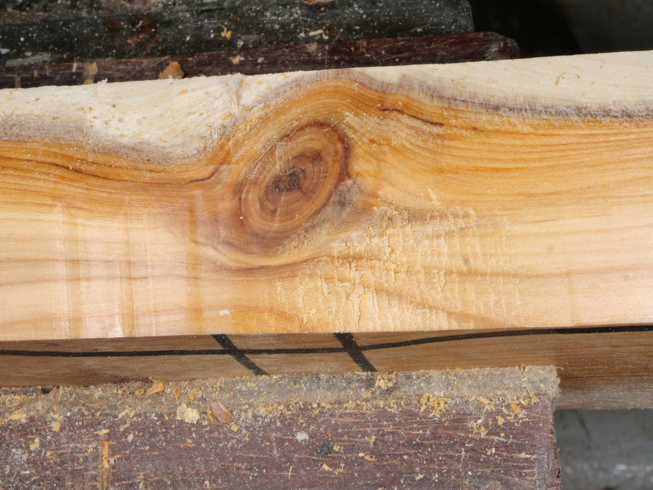

Der Schweifhobel hat den besten Spanabtrag (Bild oben rechts). Der schafft ordentlich was weg. Dafür schneidet die feine Klinge gern mal in die Faser und rubbelt, z.B. bei gegenläufiger Faser oder an Knubbeln und Astlöchern.
Die Ziehklinge im Halter hat die feinsten Fasern, das ist tatsächlich mehr ein Schaben (im Bild ganz links). Obwohl bei mir doch eine Art Sohle vorhanden ist, neigt die Ziehklinge zum Rubbeln. Die Rubbelmarken sind aber feiner als beim Schweifhobel.
Die Bowyer's edge ist der einzige Hobel, der die Rubbelmarken der Vorgänger wieder glatt bekommt, auch am Ast. Voraussetzung ist, das man die Sohle kräftig aufs Holz drückt. Dann kommt auch der Span besser aus dem Schacht. Späne im Bild Mitte.
Rubbelmarken am Astloch durch den Schweifhobel
fast glatte Fläche durch die Bowyer's edge.
