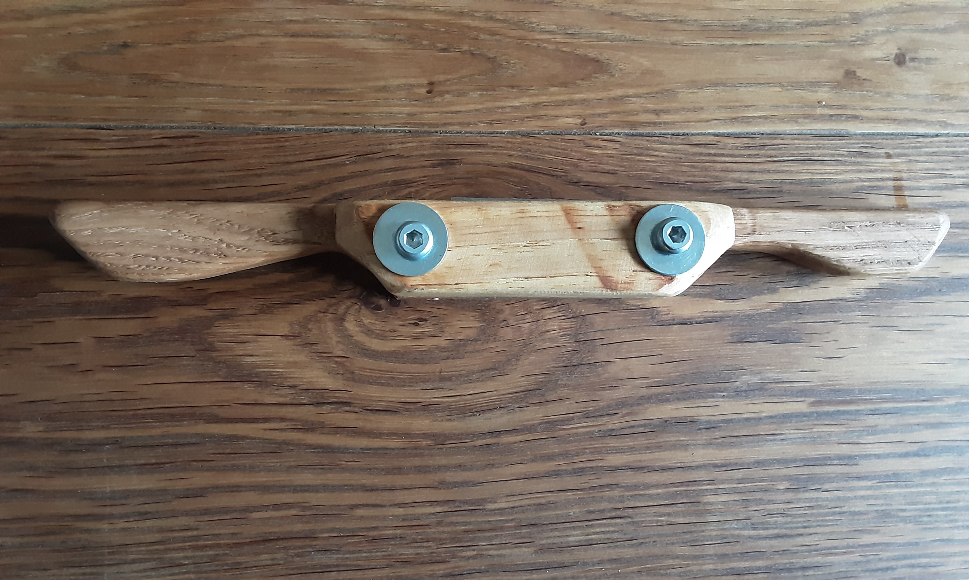

schnabelkanne hat geschrieben: 06.04.2024, 20:32 Danke für die Bauanleitungen, ich war ja nie so überzeugt von dem Tool.
Ich hab es nun schnell nachgebaut, Holz aus einer Terrassendiele und die Klinge von einem billigen Einhandhobel.
Bauzeit ca. 1 Stunde.
Ja es hat mich überzeugt, funktioniert einwandfrei und macht eine schöne glatte Oberfläche ohne zu rattern.
Das Hobeleisen muss ich noch kürzen und wenn ich ein schönes Stück Obstholz finde baue ich es noch mal nach.
Hallo Thomas,
danke dir. Das deckt sich mit meinen Ergebnissen.

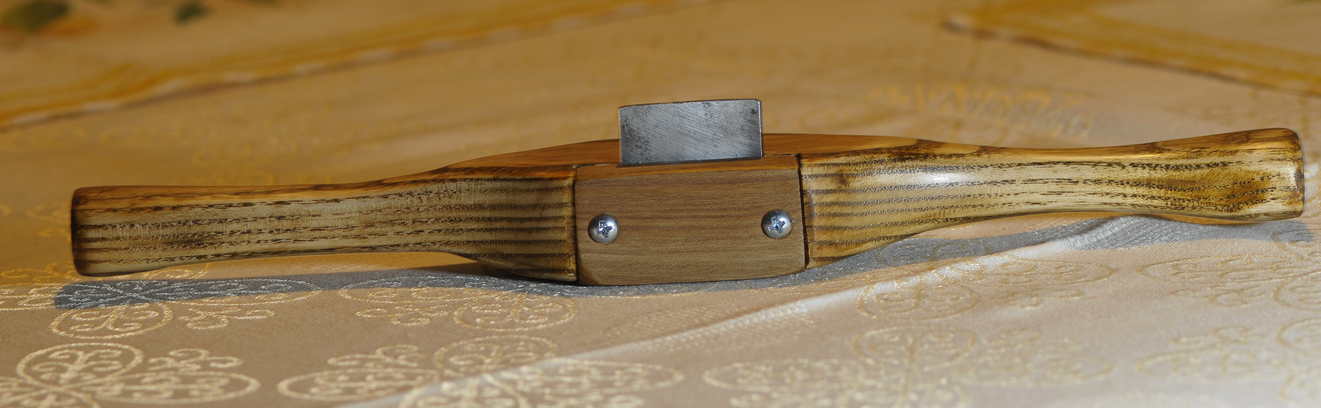

Servus, ich hab noch eine besser 2. Version gebaut. Korpus aus Esche und die Klammer aus Eiche.
Hoffe es gefällt.

Sehr schön, gerade dieses halbrunde ( bauchige ) Maul gefällt mir.

Ja schick sieht das aus.
Was ist das Finish? Hast du die Eschemaserung mit Pigmenten verstärkt?
Beiträge: 6204
Hat gedankt: 70 Mal
Hat Dank erhalten: 217 Mal
Re: Selbstbau Bowyers Edge
Indie12 hat geschrieben: 24.04.2024, 23:38 Ja schick sieht das aus.
Ich hab da etwas experimentiert,
wollte es ziemlich dunkel haben und hab zuerst mit schwarzer Lederfarbe gebeizt, das sah fürchterlich aus. Hab es versucht wieder zu entfernen, hat nicht ganz geklappt.
Zuletzt hab ich dann mit Schellack versiegelt.

@schnabelkanne
Prima!
Und wie hobelt das Teil? Bist du zufrieden mit der Leistung?
Beiträge: 6204
Hat gedankt: 70 Mal
Snake-Jo hat geschrieben: 26.04.2024, 12:21 @schnabelkanne
Prima!
Es macht extrem feine Späne, ist also etwas was im Finish zum Einsatz kommen wird.

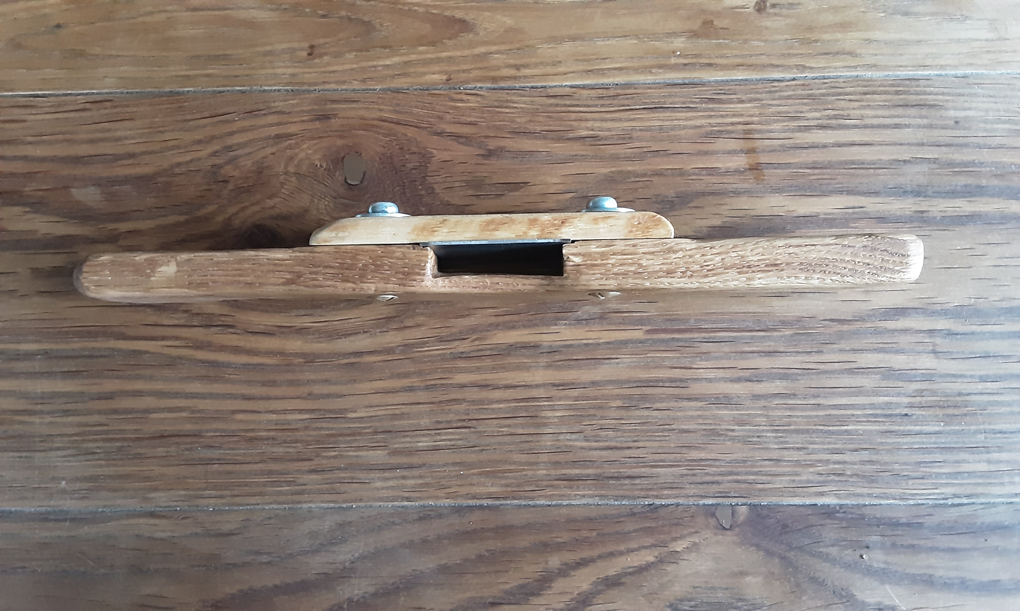

Ich habe mal nen Scraper shave nach dem gezeigten Vorbild von Snake Joe gebaut. Die Klinge ist aus nem alten chinesischen Flott. 0,8 mm stark und 45mm breit (die orginal Boywers Edge lagen da bei 40mm Klingenbreite und die Ziehklingenstähle hatten zwischen 0,8 und 1mm Stärke - es gab auch Eigenbauten oder getunte BE mit dickeren Klingen ).
Die Sohle des Hobelmauls habe ich zur Front hin mit ner Messingleiste verstärkt (verklebt und verschraubt...).
Das Hobelmaul selber ist mit 5 mm deutlich tiefer als das Orginal (2 mm), funktioniert aber gut und der Hobel neigt nicht zum verstopften Hobelmaul.
Die Schrauben M5 in die Hülsenmutter auf der anderen Seite ziehen alles ordentlich zusammen.
Der Hobel trägt ähnlich dem Orginal Bowyers Edge ab. Bei sehr feiner Einstellung gibt es auch sehr feine Oberflächen...
