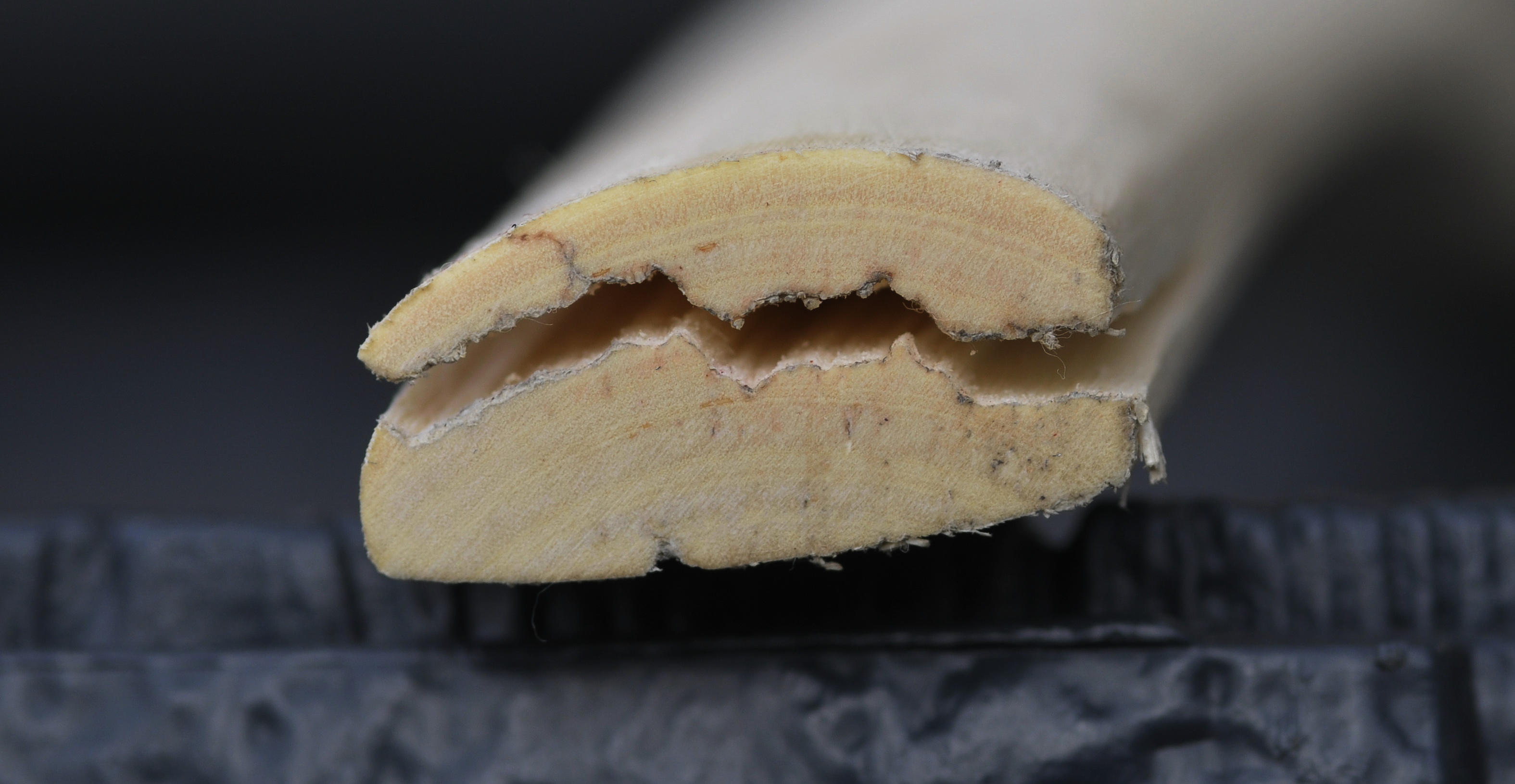

Hab heute noch ein paar Fotos der gebrochenen Traubenkirsche gemacht, leider ist das Wetter nicht gut.
Die Bruchstelle sieht für mich nicht übertrocknet aus und es waren auch keine Totäste an der Stelle auf dem Rücken.
Ich hab wie der Kollege, auch die Erfahrung gemacht dass TK schnell am Bauch knittert, deshalb hab ich eher breit mit ganz flachem Bauch gebaut. Das Zuggewicht war auch bei ca. 40#, also nicht viel.

Bruchstelle Traubenkirsche, Breite 3,5 cm

Traubenkirsche Bruchstelle
TK Bruchstelle
TK Bruchstelle

Ich seh grad, das ist rein Splint oder? Den hab ich als noch knitteriger als den Kern empfunden

fatz hat geschrieben: 09.02.2024, 14:06 Ich seh grad, das ist rein Splint oder? Den hab ich als noch knitteriger als den Kern empfunden
Ja, da war noch fast kein Kernhoz gebildet.

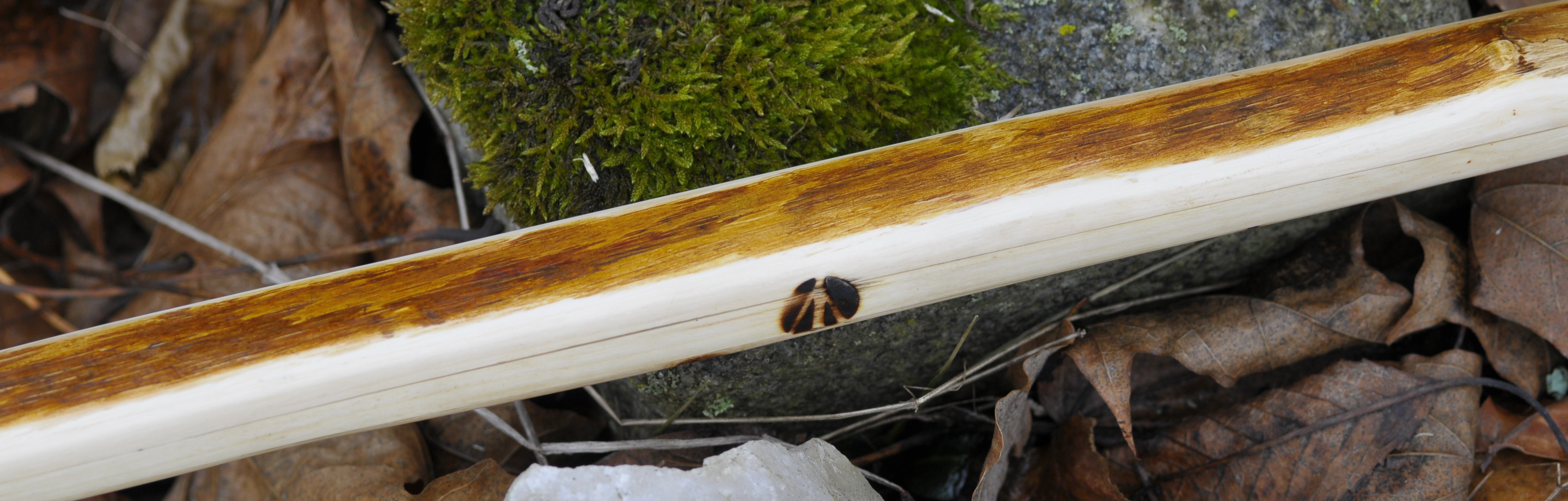

Der laminierte Bogen hat nun sein finish bekommen, auf dem Rücken ist noch etwas Rinde der Haselnuss, die hab ich mit Clou Beize noch etwas betont. Darauf einige Schichten Schellack, auf ein Griffleder hab ich verzichtet.

Gut gelungen! Der Rücken und die Nocks sind eine Augenweide. Welchen Farbton hat die Cloubeize? LG Stephan

Chirurg hat geschrieben: 09.02.2024, 16:01 Gut gelungen! Der Rücken und die Nocks sind eine Augenweide. Welchen Farbton hat die Cloubeize? LG Stephan
Eiche mittelbraun von Clou.

Habe heute den laminierten Bogen am Tillerbaum soweit wie möglich ausgezogen, bis der Karabiner an der Umlenkrolle ansteht, bin bis 31“ gekommen, mehr Platz ist nicht.
Da hat er dann 60#, ist aber immer ein ungutes Gefühl soweit zu ziehen, muss immer an die Traubenkirsche denken, die ist mir ja mit einem lauten Knall um die Ohren gekracht.
