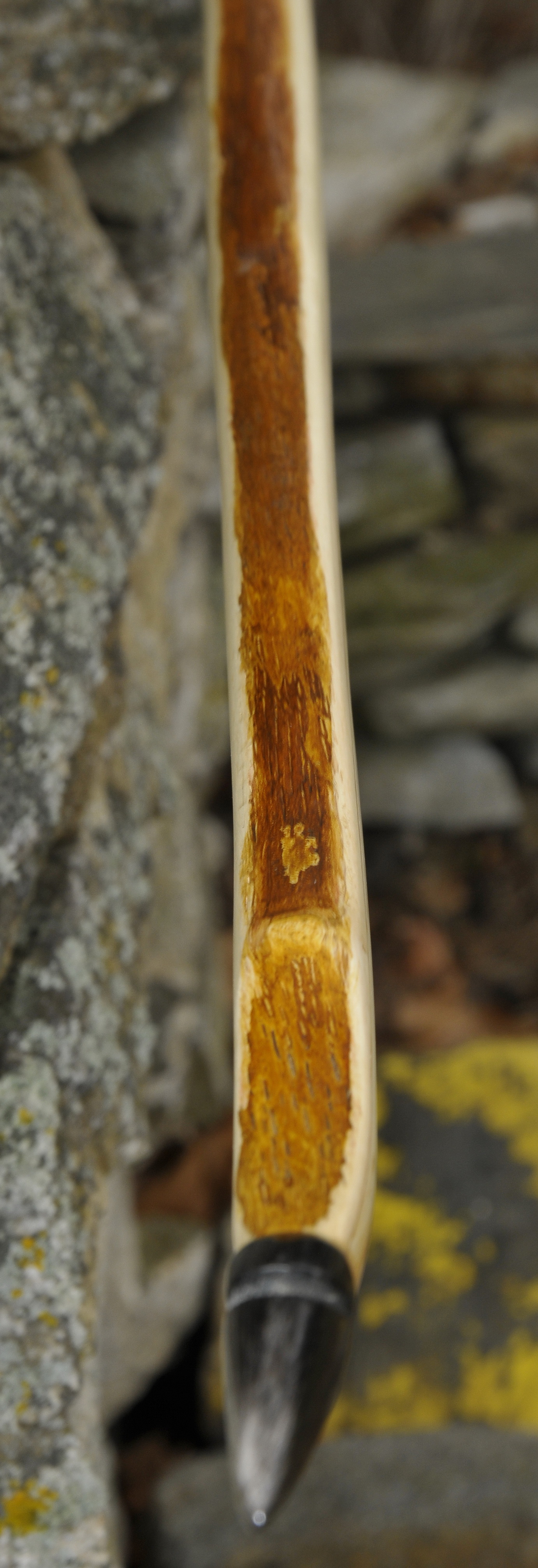

Der laminierte Bogen hat nun sein finish bekommen, auf dem Rücken ist noch etwas Rinde der Haselnuss, die hab ich mit Clou Beize noch etwas betont. Darauf einige Schichten Schellack, auf ein Griffleder hab ich verzichtet.

Gut gelungen! Der Rücken und die Nocks sind eine Augenweide. Welchen Farbton hat die Cloubeize? LG Stephan

Schick, die Rückengestaltung gefällt mir auch sehr gut.

Chirurg hat geschrieben: 09.02.2024, 16:01 Gut gelungen! Der Rücken und die Nocks sind eine Augenweide. Welchen Farbton hat die Cloubeize? LG Stephan
Eiche mittelbraun von Clou.

Der gefällt mir auch sehr gut. Und hervorragend getillert 👍

Bin immer wieder baff wie du es schaffst die laminate aufeinander abzustimmen.👍😊 Ich habe mich immer noch nicht dran gewagt🙄schöner Bogen😊 und toll das du das mit den Nocken gezeigt hast😊.

Sieht echt gut aus.
Finds auch schön, dass der Bogenrücken so "urig braun" geblieben ist, gefällt mir !
