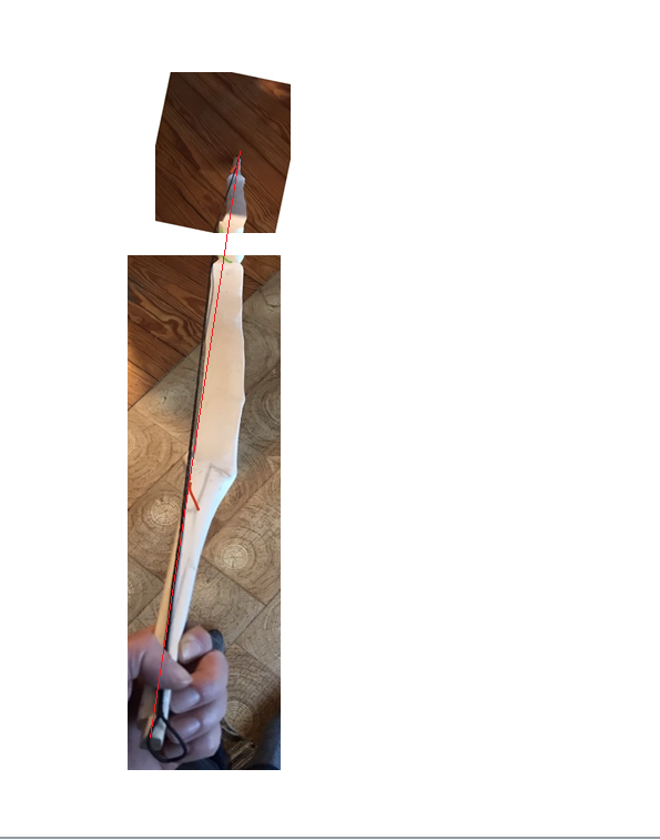

Hieronymus hat geschrieben: 01.02.2023, 10:20 Wenn du ihn jetzt im Griff richtest, stehen Beide Nadeln schräg zur Sehne und werden beim Auszug seitlich belastet....
Da ich ja gerade vor der selben Aufgabe stehe, nur mit noch massig Recurves dazu..
Ich sehe es einfach nicht, in meiner Vorstellung würden die Nadeln auch parallel zu Sehne stehen, wenn ich im Griff biege...
Kann mich jemand von der Leitung heben... 😂
Beiträge: 3575
Hat gedankt: 34 Mal
Hat Dank erhalten: 187 Mal
Re: Saplingbow 15, SadaMoto, Hasel 2x
benzi hat geschrieben: 05.02.2023, 19:14 Ich sehe es einfach nicht, in meiner Vorstellung würden die Nadeln auch parallel zu Sehne stehen, wenn ich im Griff biege...
Ich habe es Versucht mit einem Bild hinzubekommen. Ich habe das Bild im Griff geteilt und den oberen Teil nach rechts gedreht, was das Richten im Griff simuliert. Du hast dann einen gebogenen Griff und zwei Nadeln die schräg zur Sehne stehen. Das Bild müsst noch mehr nach rechts gedreht werden , damit die Sehne im Griff verläuft und dann würde die obere Nadel auch wieder schräg zur Sehne stehen. Ich hoff du kannst es sehen. Das Problem ist danach der gebogene Griff und die untere Nadel und die obere Nadel. Wenn du jetzt im Wurfarm korrigierst, da wo die Biegung entstanden ist, dann hast du keinen gebogenen Griff und du musst nur noch die untere Nadel richten und alle ist in Flucht. ;)
LG Markus
Beiträge: 8946
Hat gedankt: 1233 Mal
Hat Dank erhalten: 213 Mal
Danke! 🙏
Ich sehe es! 😊

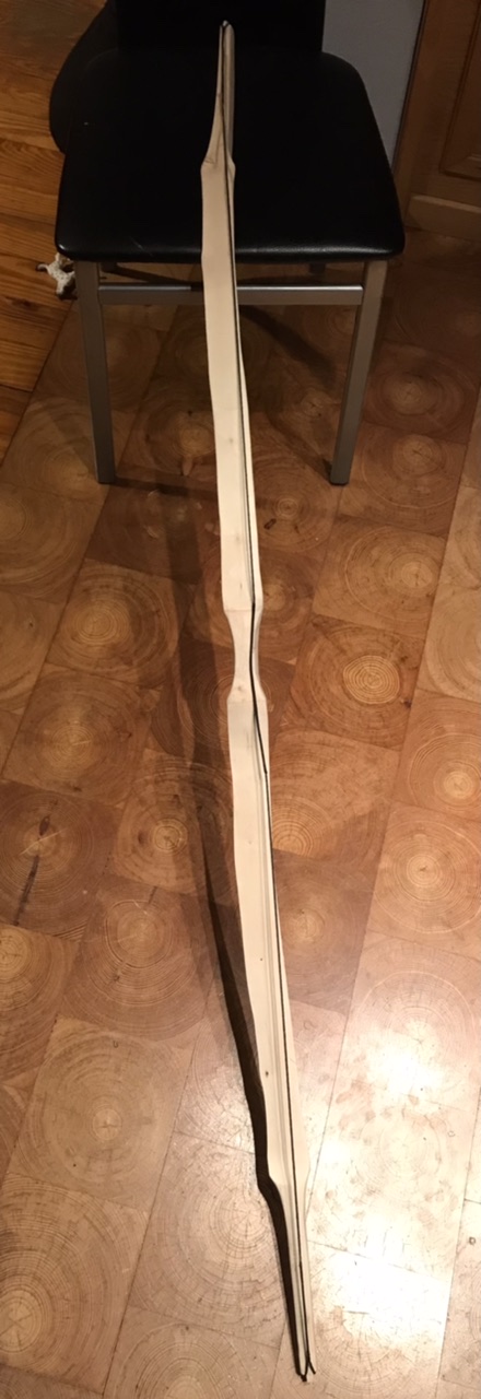

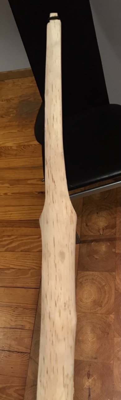

Wie ging denn das seitliche Biegen im WA bei dem flachen Profil?
SadaMoto
Beiträge: 73
Registriert: 09.06.2022, 08:39
Beitrag von SadaMoto »

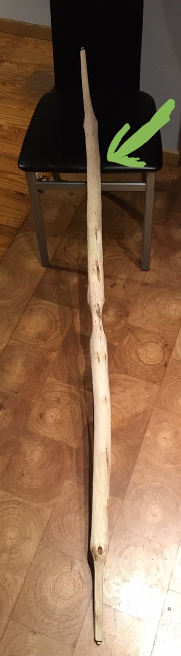

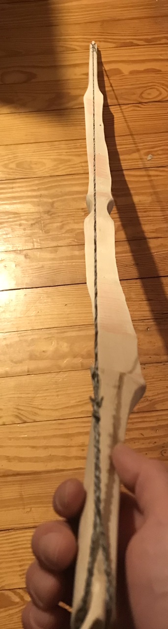

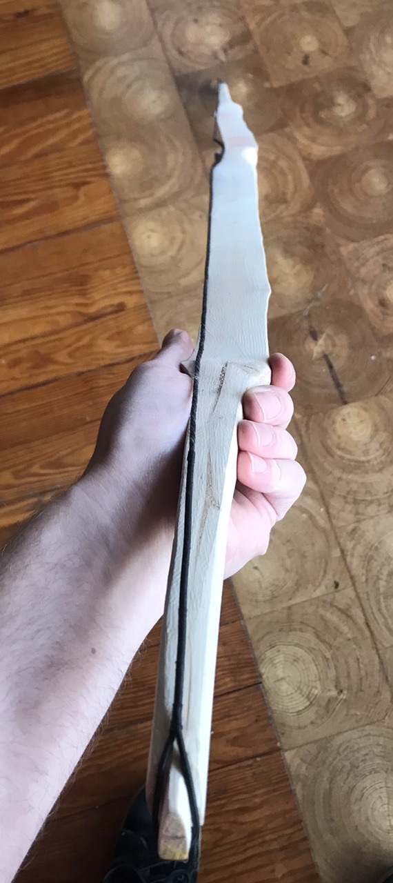

Die seitliche Biegung war so naja aber schaut selbst.
Ich hab ihn jetzt an drei Stellen gebogen und bin immer noch nicht ganz zufrieden aber es ist schon besser.
Der grüne Pfeil zeigt wo er sich wohl am stärksten verzogen hat und ich zuletzt auch versucht habe zu biegen.
(Ich mach das noch schöner ::) )
Ich versuche jetzt so wie er ist heute noch auf Standhöhe zu kommen weil so langsam die Zeit knapp wird.
Wenn es gut läuft kann ich den Rest eventuell nochmal mit biegen im Griff versuchen.

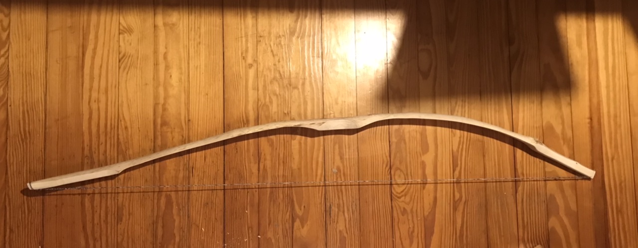

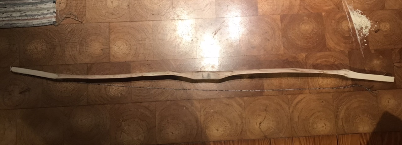

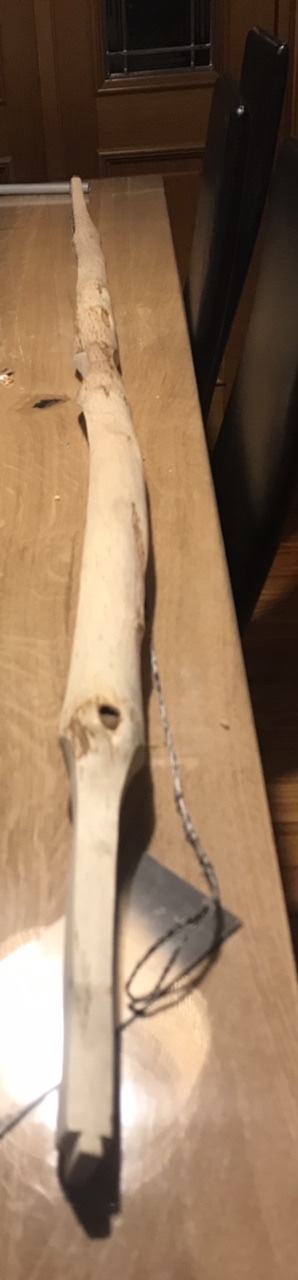

Richtiges Ungetüm :o ;D
Ich find ihn witzig alles was ihr mir zum tiller sagen wollt haut raus ::)
Hab es bis jetzt noch nicht geschafft meinem tiller Baum seit meinem Umzug irgendwo fest unter zu bringen, deswegen und weil der Bogen noch nicht soweit ist, keine weiteren Bilder vom Auszug.
Ich hoffe das er bis Samstag schießt auch wenn es dann nur 28zoll Auszug sind…

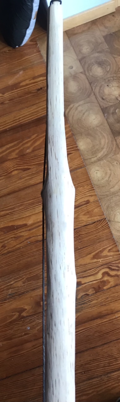

Direkt nach dem abspannen (kein vorher Foto gemacht)
Christian S. 定元

Die Kanten runden und ich würde den linken WA noch ein wenig mehr biegen lassen.
Ist ein schwieriges Stück ;D

Ja, das Holz links außen…
Es scheint mir gefühlt schon viel dünner zu sein, aber der Reflex macht ganz schön was aus.

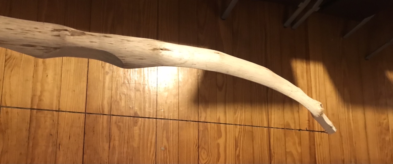

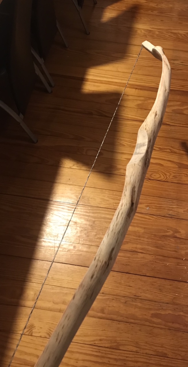

Ich hab nochmal mit Dampf gebogen und es war viel erfolgreicher als zuvor.
Ich konnte die Krumme Nadel super ausrichten jetzt wo nicht mehr ganz soviel Holz am Wurfarm war, bin jetzt super zufrieden damit. ;D
Edit: Wenn ich mir das so ansehe was ich da gepostet habe muss ich sagen das es gestern Abend noch viel besser war.
Hab eben schnell die Fotos gemacht und garnicht gemerkt das es fast komplett wieder zurück gekrochen ist ::)
Aber ich mach das noch irgendwie :D
