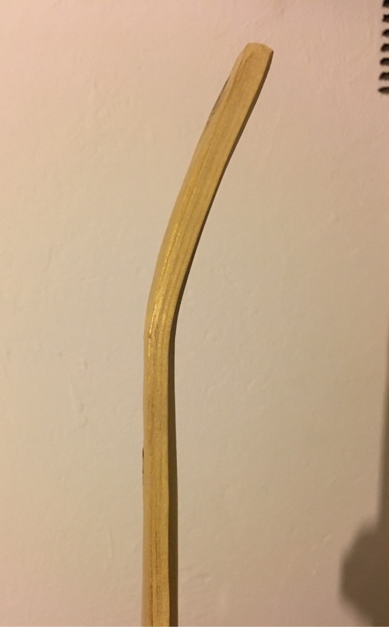

Hier mal Fotos von der Bruchstelle:
Robinie2 Bruch
Robinie2 Bruch
Robinie2 Gebrochenes Ende
Wie breit und dick sollte denn ein geflipptes Ende noch sein, dass es bei einem ca. 60#-Bogen noch nicht mitbiegt?
Torsten
PS: zumindest ist die gute Nachricht, dass Robinie 1 schon getillert wird und bisher ganz gut biegt... :)

Moin, ich würde mal sagen, dass Horn nicht viel schwerer als Robinie ist - also wegen dem Gewicht musst Du Dir wohl keine Gedanken machen.
Re: Saplingbow 10, TorstenT (3x Robinie)
Verfasst: 20.01.2018, 12:50
von Celtic Dragon
Hmm, echt schade der Riss, liegt aber zum Glück im steifen Bereich. Horn brauchst du aber nicht zwingend über den ganzen Fipp, wenn du nur einen Schlitz einfräst oder z. B. Eine mini Handkreissäge nutzt. Anbieten würde sich natürlich das Horn Auf die ganze Länge einzusetzen und gleichzeitig als Nock-Verstärkung zu nutzen.
Außerdem hast du dann auch noch nachträglich also nach der Presentation die Möglichkeit Siyahs anzuspleißen wenn dir das ganze doch nicht so gefällt.

Dann habe ich doch noch ein Pflaster für das angebrochene Tip von Robinie 2 aus einem Reststück vom gleichen Stämmchen geschnitzt und nach 30min. im Dampf gebogen.
Nachdem der Bruch abgetragen war, hatte das WA-Ende gerade noch 6-7 mm Dicke. Da wusste ich mir nur noch mit einem Pflaster zu helfen. Wenn der Bogen deshalb disqualifiziert werden sollte, muss ich wohl damit leben... ;)
Vorbereitetes Pflaster
Das wird morgen dann mit Eule 300 aufgebäbbscht und verschliffen.
